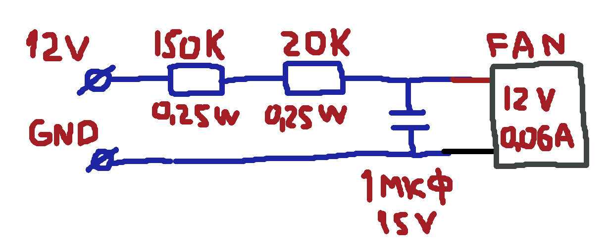

Привет. А не подскажете. Правильно ли я сделал схему подключения кулера 12V 0,06A к блоку питания DC 12V 30A. Боюсь чтоб не сгорело что-то. Он просто очень быстро вращается и гудит. Я подключал через Ramps 1.4, а я хочу к блоку питания напрямую, потому что у CNC Shield v3 нету пинов очень много. А конденсатор думаю нужен.
Ну, например, пусть будет 8В, а не 12В.
Сопротивление R = (12-8)/0,06=167 Ом = 150 + 20 Ом номинал.
Мощность P = 4*0,06 = 0,24Вт = 0,25Вт номинал.
И конденсатор нужно ставить на 15В 1мкФ?
