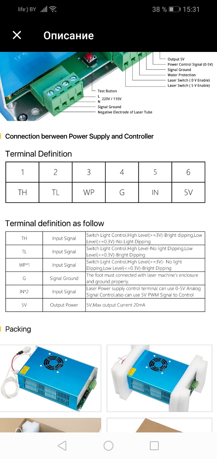

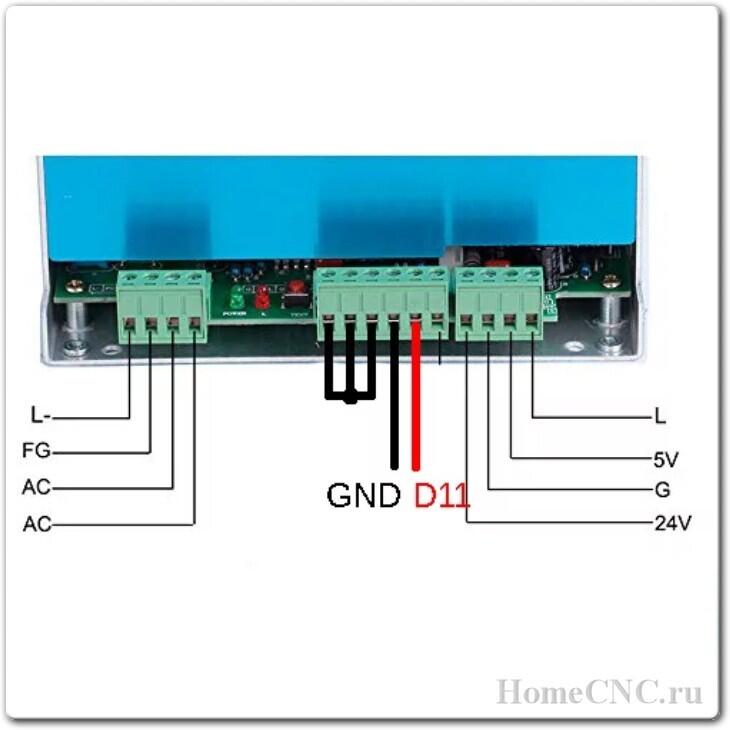

Здравствуйте помогите, пожалуйста, разобраться с подключением arduino uno, сигнал ttl, к высоковольтному блоку питания для лазерного станка CO2.
В сети информации толком нет никакой, нашёл только схему подключения к блоку 40 ватт
Замкнул TL, WP, G от ардуино землю на G, ttl на IN. При включении лазер горит на полную мощьность и не выключается. Что я делаю не так?
