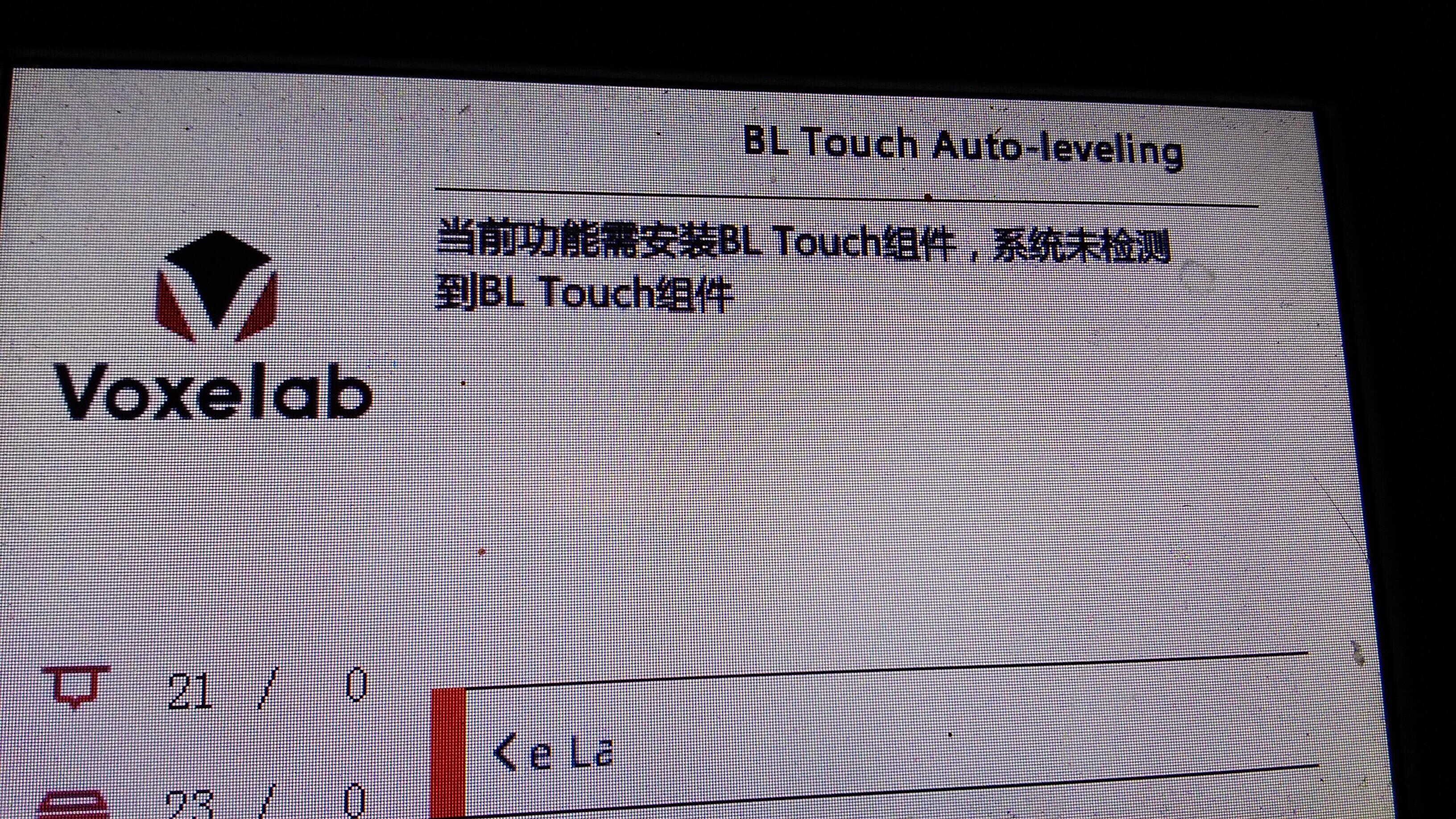

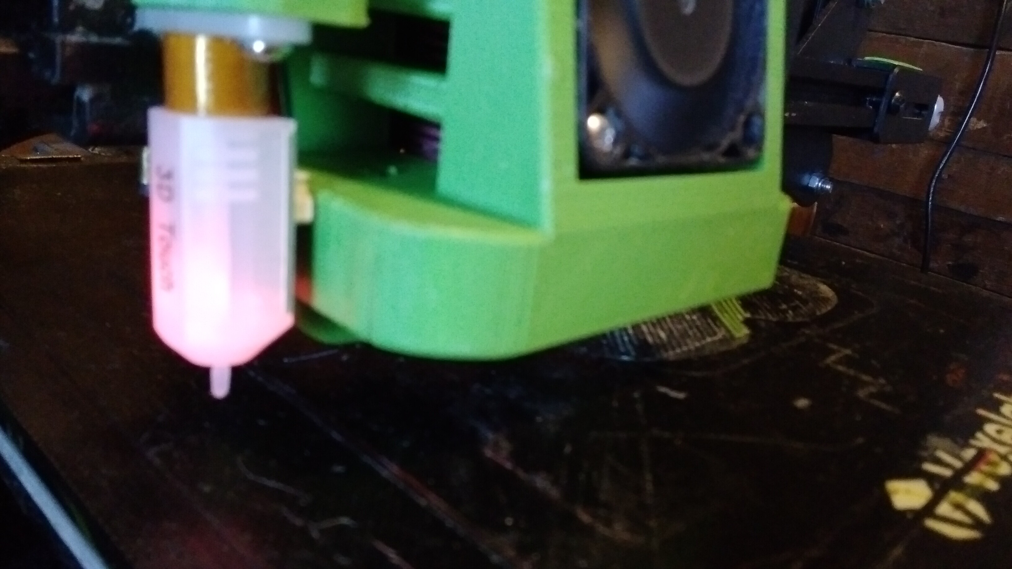

Всем привет! Решил установить на свою Aquila 3D Touch (аналог BL Touch). Знаю, что вещь бесполезная, но захотелось. Всё подключил. При включении питания включается синяя подсветка, шток выдвигается пару раз. Если в момент включения голова опущена, то шток прощупывает стол и загорается красным, после чего переходит в двухцветный режим. Прошивку установил заводскую под BL Touch, китайцы сказали, что с этим датчиком будет работать. Проблема в том, что через меню его не видно. В переводе с китайского принтер пишет "для этой функции требуется подключение датчика". Функция домой работает не совсем адекватно, ось Z не опускается, а остается на прежней высоте, думая, что ноль там. В чём может быть причина? Может пины перепутал где-то?

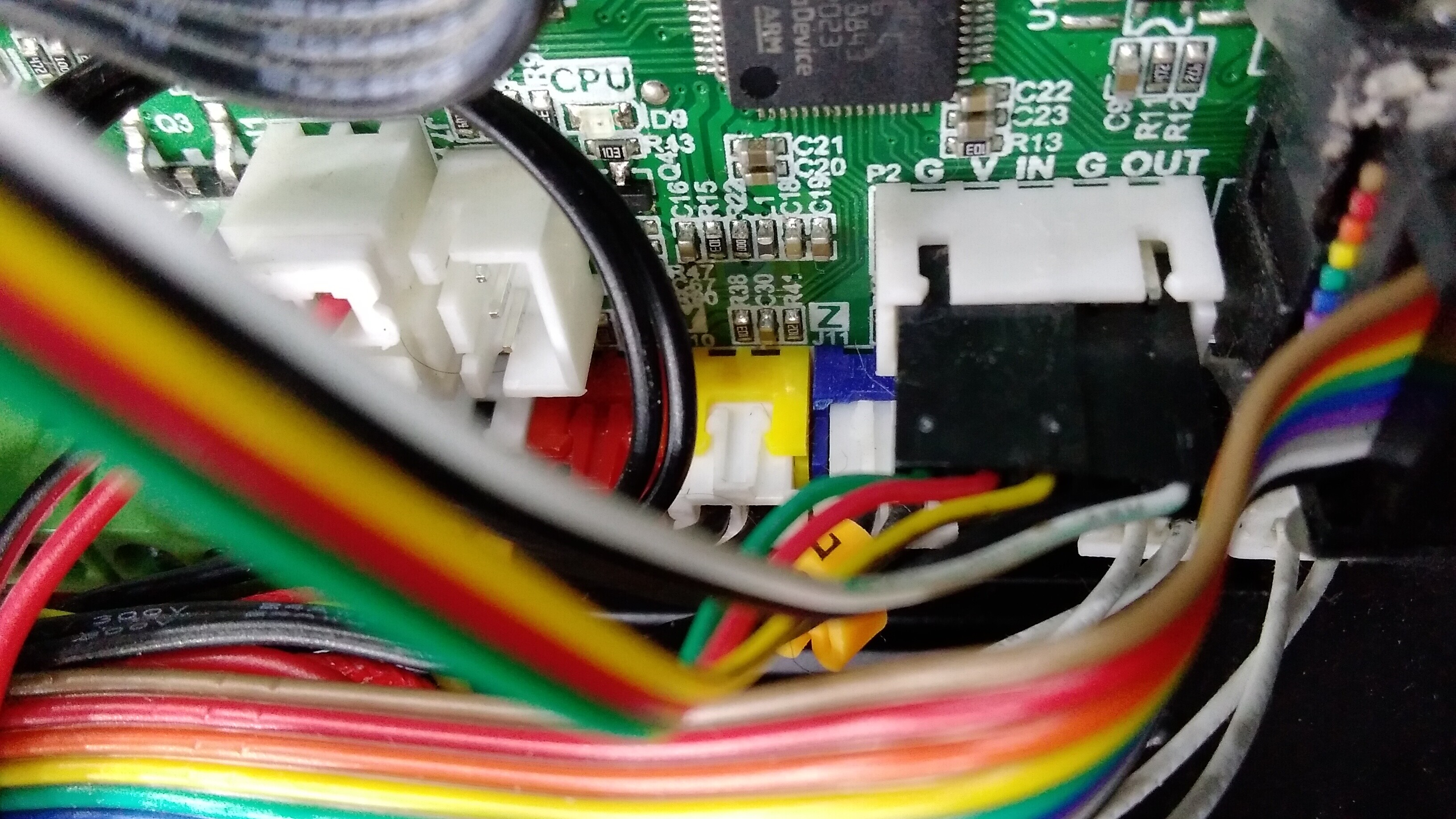

Подключал вроде по схеме, но пару цветов тут отличаются. Слева направо: G - зеленый, V - красный, IN - желтый, OUT - черный и белый скраю.
Поддержка говорит, что цвета могут отличаться от их схем, только методом тыка, а экспериментировать не хочется, чтобы плату не сжечь случайно. )
