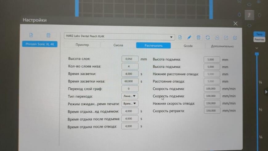

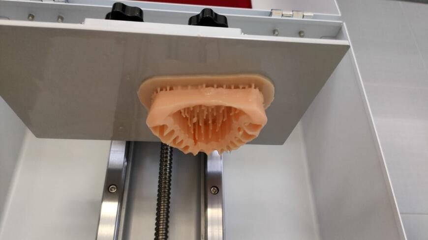

Коллеги подскажите что может быть не так, перешли с Шафлов и d7 на Соник 4к и 4к xl.Если с Dental Clear более менее нормально, то Peach тихий ужас, может напечатать, может частично напечатать, а может и на пленке остаться кляксой!!!
на выходе вот так
как будто просто перестал засвечивать в этом месте.
Поменяли скорость подъема и опускания с 100 до 60 получилась такая вот фигня
Что можно сделать??? Такая болезнь на всех Sonik 4k и XL 4к все новые и только на Peach???
