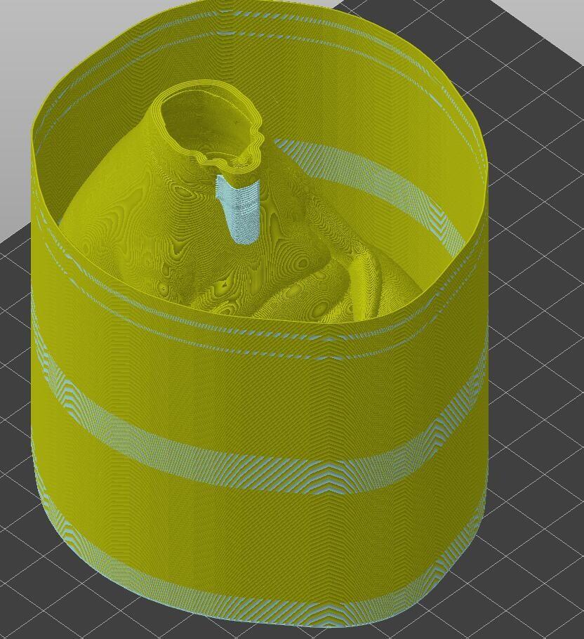

PrusaScliser. Сопло 0.4мм, слой 0.1мм, заполнение 0%, 4 периметра, ABS, брим+поддержки HIPS. Скорость внешних периметров 30мм, остальное 60мм.
В принтере нет LA (прошивка закрытая, железо необычное, перепрошивать буду но инструкций почти нет)

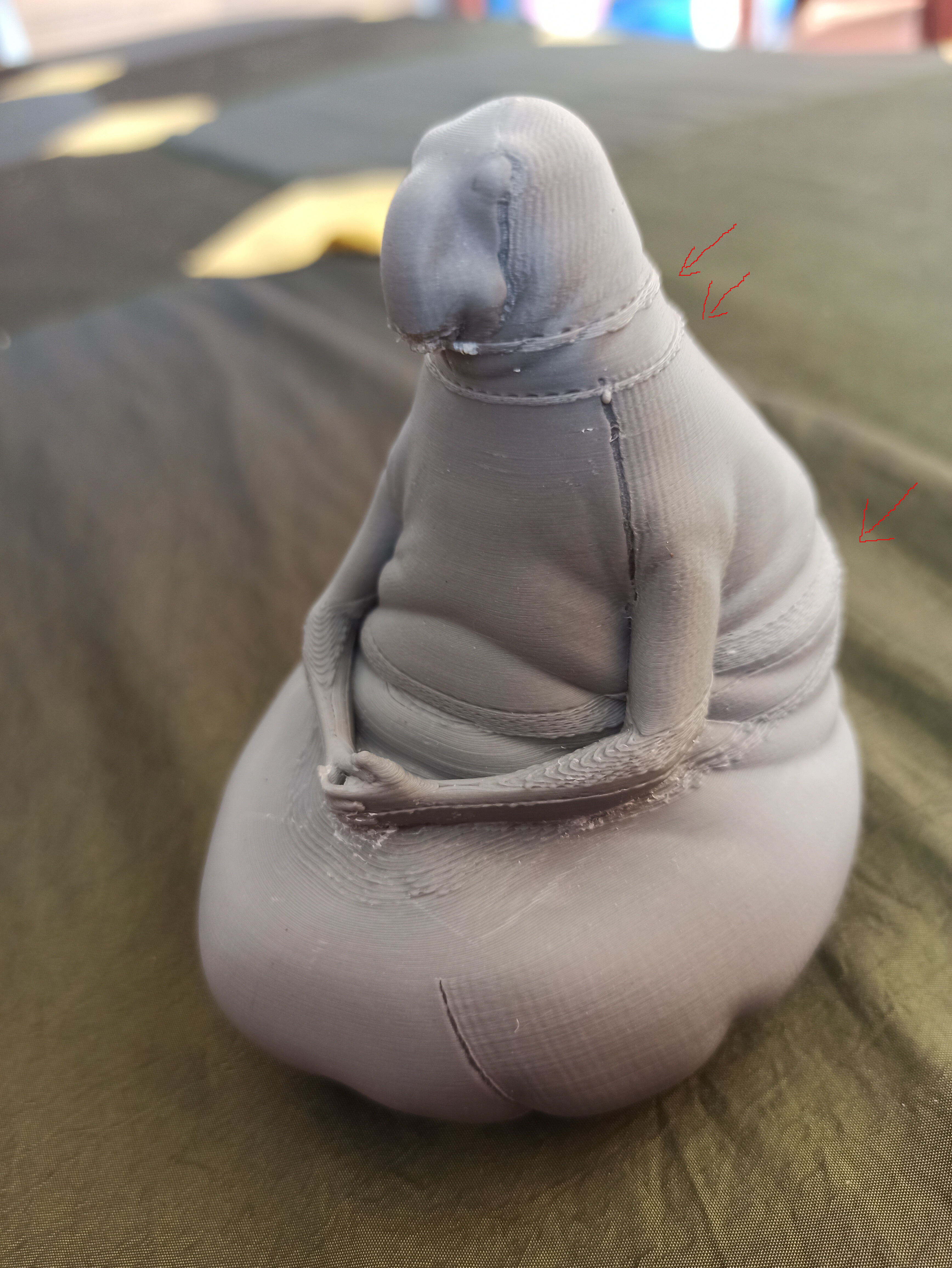

Впервые включил на принтере опцию печати кожуха, и получил это (на самом деле в различных ситуациях это тоже вылезало но не так явно), именно благодаря тому что количество пластика на слой мало (только периметры) это так явно выражено.
Я верно понимаю это так отсутствие Linear Advance выглядит? или оно только на шов повлияет?
Если неясен вопрос - откуда на изделии периметры с таким низким качеством - на пузе, шее и голове. Они совпадают с наличием поддержек (в этих местах на кожухе идут попеременно пластики поддержки и изделия)

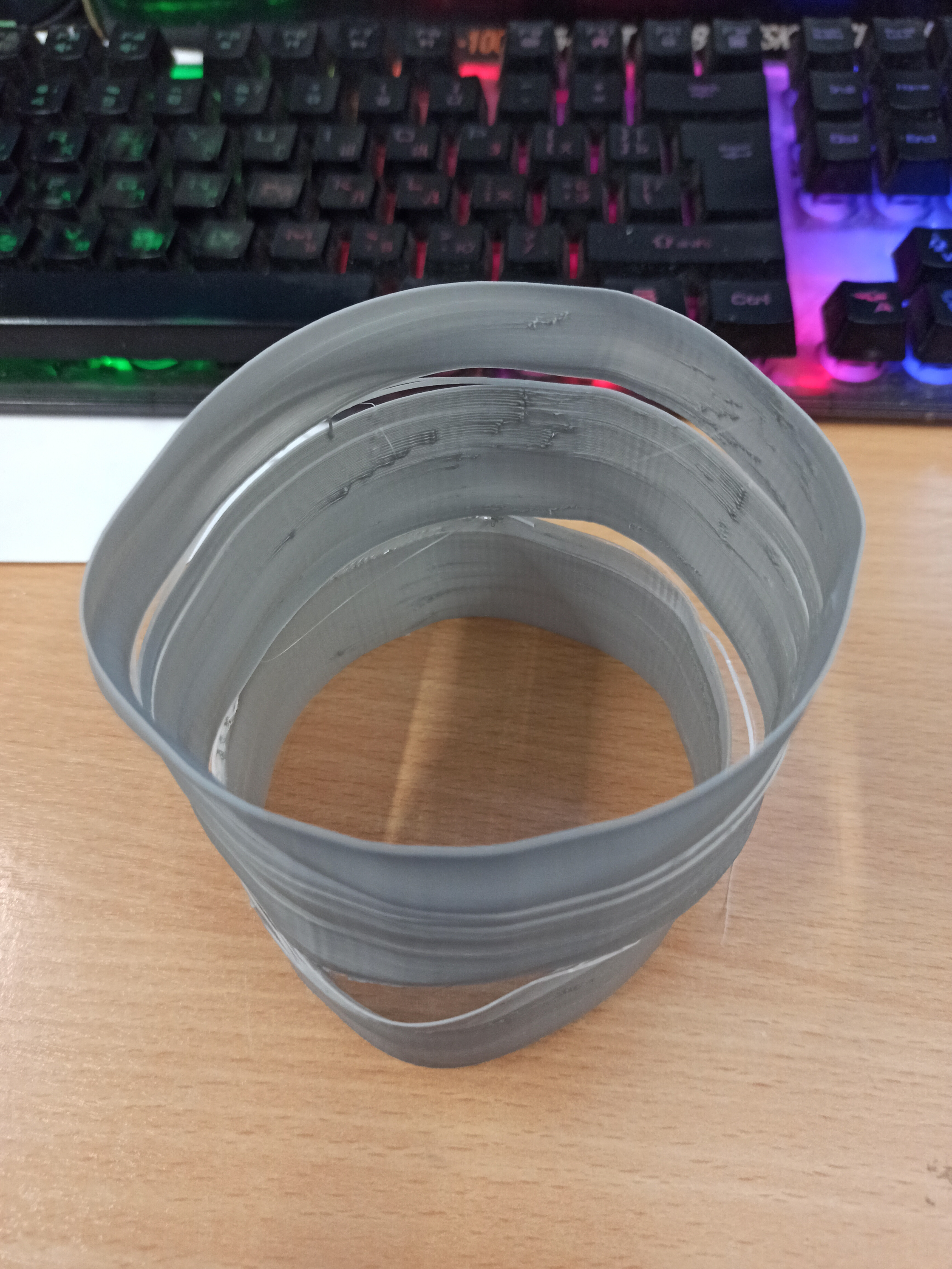

Вот так выглядит этот кожух в реалии (его повело и сломало потому что я приоткрыл дверцу (принтер закрытый) но и без этого 100мм тонкие стенки так ведет, abs меньше но hips сильно.
