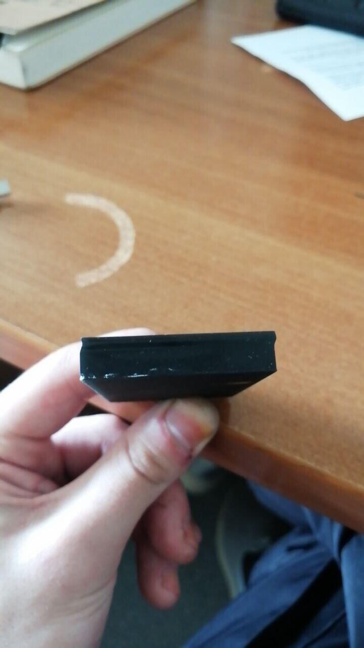

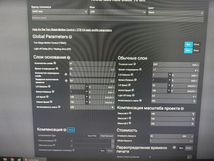

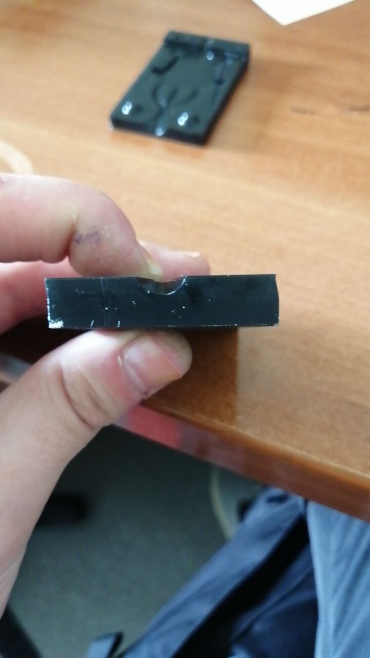

Плывет деталь при низких значениях слоя
Печатаю детали при слое в 10 микрон (0,01 мм) на принтере Elegoo Mars 2 через слайсер Lychee. Верхние слои детали начинают съезжать в сторону и деформируют деталь. Смолу использую Harz labs industrial abs. Деформацию детали и настройки печати прикладываю в фотках
