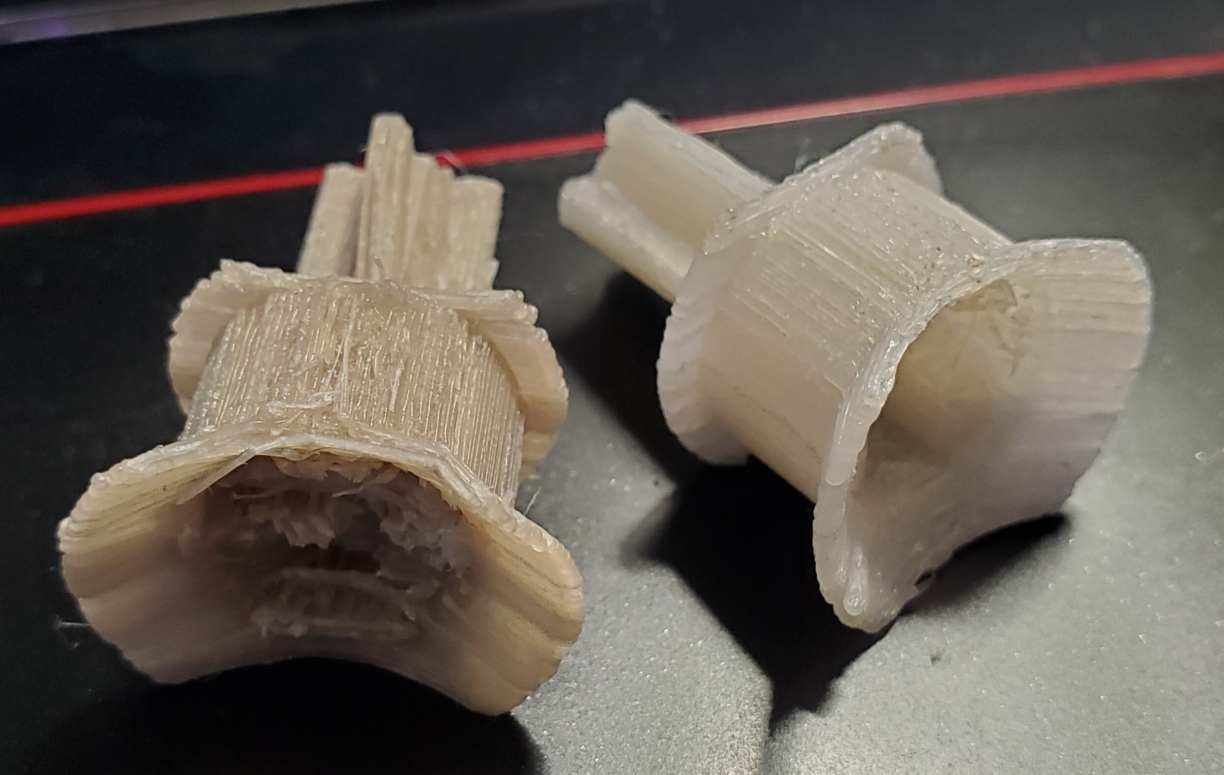

Решил попробовать попечатать нейлоном.
Валялась пара бесплатных пробников от https://printproduct3d.ru/ 4 часа сушка, и вперед.
На пакетике указана печать при 265-310градусов.
Титановому горлу по идее все  нипочем, но 285 - это максимум что дает прошивка принтера.
У меня директ с e3dv6, 110 стол, 60мм скорость, 285 сопло, обдув 35%
Спекаемость -никакая. От слова совсем. Руками легко расщепляется по слоям.
Собственно вопрос - неправильные пчелы или мед? Я что-то не то делаю? Присмотрелся к пробникам, с одним из них все ясно - на фото прямо видно какой пруток внутри, а вот второй образец был без  пузырей. Вел себя так же. Забить и пробовать другие? Или искать более низкотемпературный?
