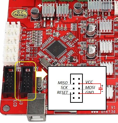

Как говорится - нет предела совершенству и я так думаю, что температура экструдера должна быть постоянной. У меня на Anet A6 он плавает ± 5 градусов. Я так понимаю это проблема всех бюджетных принтеров.
Пытаясь решить проблему наткнулся в интернете на вот эту статью. Автор победил проблему напаяв дополнительный конденсатор ближе к контроллеру. В статье приводятся описания и скриншоты осцилографа.
И раньше, и в данный момент график температуры при автокалибровке температуры экструдера выглядит как пила. Сколько бы раз я не делал автокалибровку, рекомендуемые показания PID всегда очень разные.
Стоит ли напаять конденсатор 10 mf на моей плате Anet v1.0 как показано ниже?
Осцилографа у меня нет. Стоит ли вообще пробовать и критично ли колебание температуры экструдера в 5 градусов? Стоит ли вообще с этим бороться?
