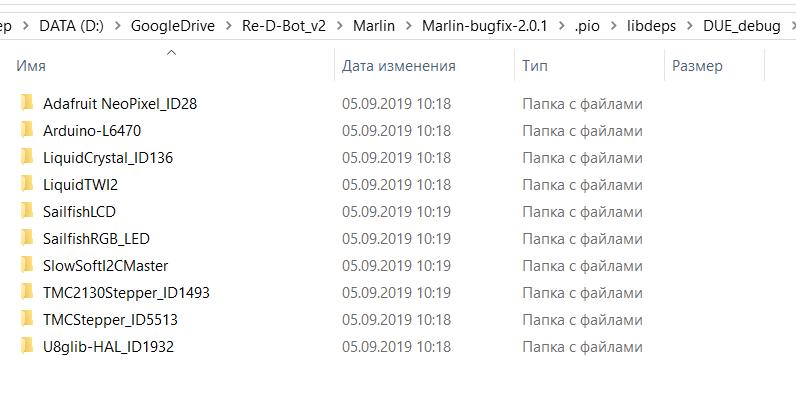

Если зайти в каталог .pio папки Marin, то там можно обнаружить скомпилированные и подтянутые platformio библиотеки. За работу экрана отвечает библиотека u8glib. В Arduino IDE установлена u8glib версии 1.19.1. В platformio - u8glib-HAL.
В менеджере библиотек platformio, я удалил u8glib-HAL, и принудительно поставил в проект прошивки u8glib 1.19.1. Компилирую, захожу в .pio - и в итоге там и та и другая.

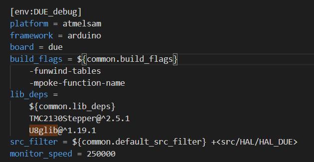

Переходим в файл platformio.ini, где под каждую плату объявлены свои библиотеки. Находим DUE_debug (arduino due, использую debug usb port).
А вот теперь для меня загадка - зачем platformio, если объявлена библиотека u8glib, качает ещё и u8glib-HAL?
