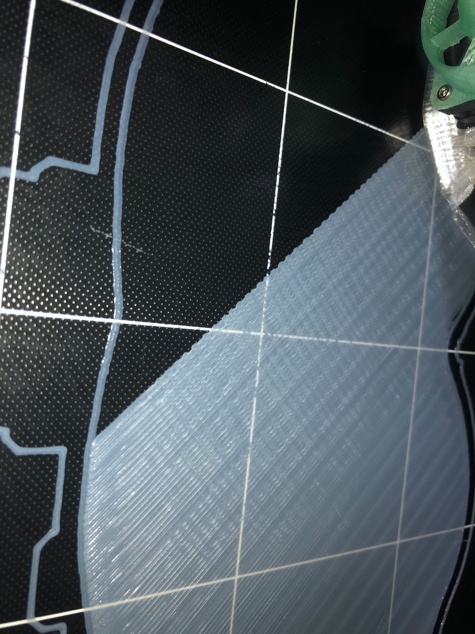

Еще заметил ряб на первом слое:

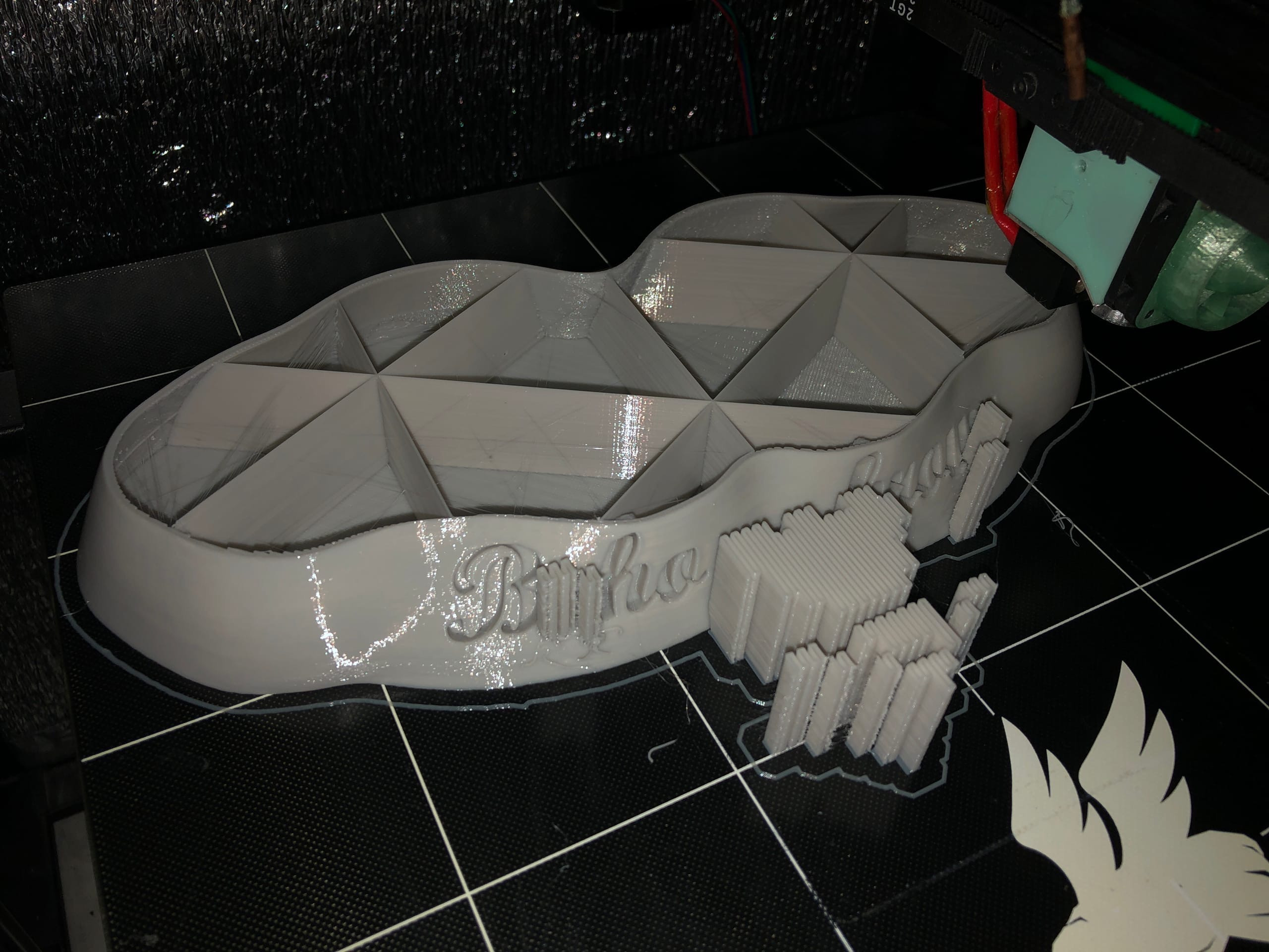

Фото до того как все пошло пошло по одному месту:

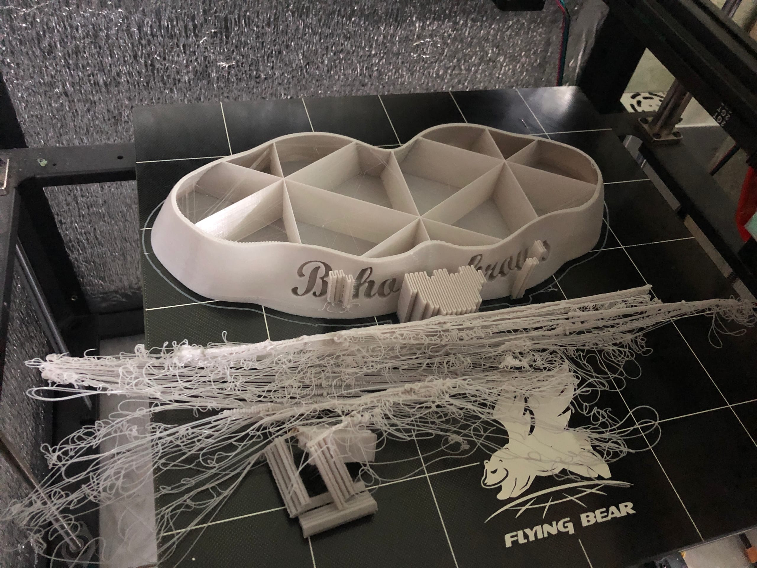

И примерно через час, когда уже заметил:
Прошу подсказок, а то ни лопаты, ни направления....
