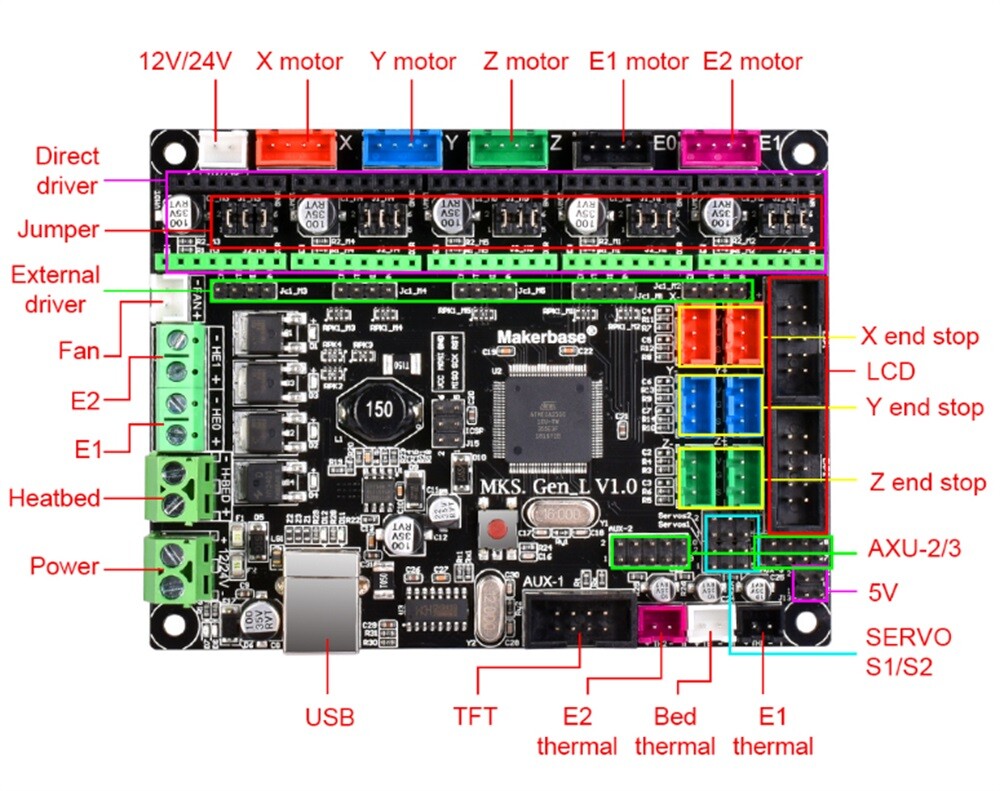

Petpull станок на mks gen (теория), как подключить нагреватель?
Имеется плата mks gen l1 с вышедшеми из строя E1 thermal и bed thermal
В прошивке marlin поменял e1 thermal на e2 thermal, подключил напрямую термодатчик, все работает. Планирую докупить nemo 17 и драйвер, мотор можно так же подключить напрямую к плате. И управлять пет станком через компьютер.
Можно ли подключить нагреватель напрямую к плате mks? Или что нужно докупить,что бы подключить
