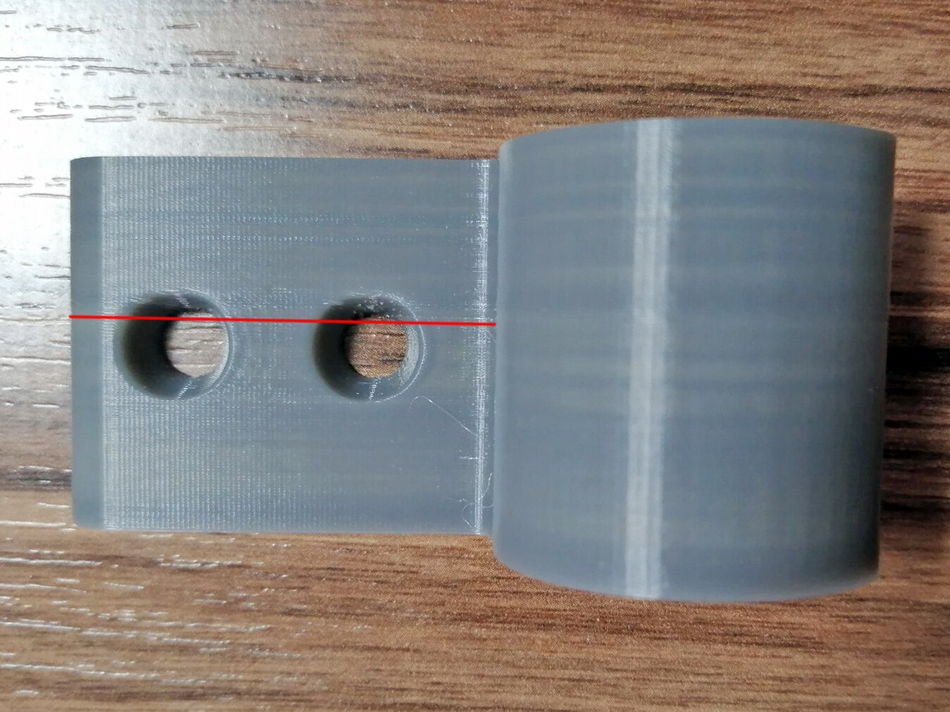

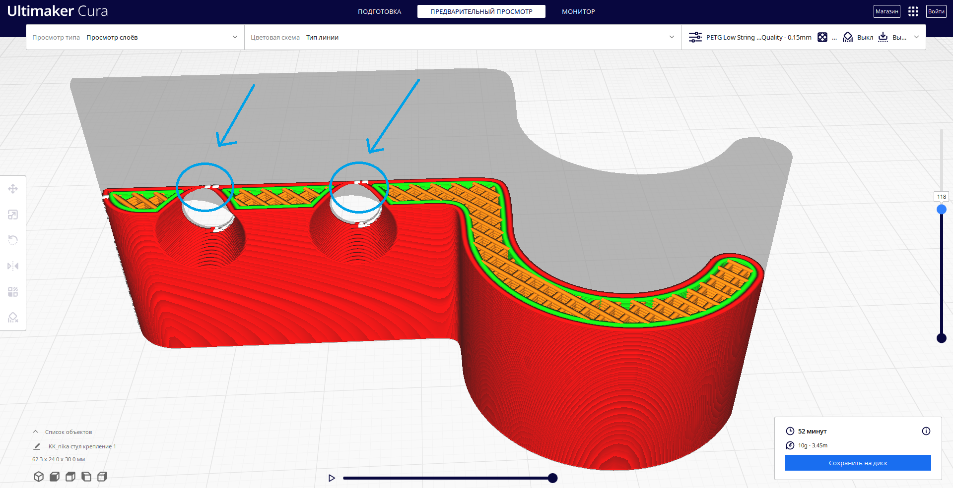

Всем привет. Долгое время не знал проблем с PETG, пока не наткнулся на одну модель - крепление для детского стула Nika. Поискав фотографии этой модели у других печатников, понял, что проблема не единичная. Суть дела в следующем. Модель печатается в вертикальном положении, поэтому вместе с тем мы получаем нависающие элементы на отверстиях под саморезы. Вся модель печатается довольно чисто, однако слой, на котором отверстия замыкаются, выходит с дефектом внешней стенки - на фото это едва заметно, но при повороте детали под углом глаз отчётливо видит недоэкструзию конкретно на данном участке. Полоса эта идёт с недобором ширины по всему периметру детали. Повторюсь, что остальные участки с ретрактами печатаются хорошо, а данная проблема всегда возникает только в этом месте. Хотелось бы услышать ваши предположения, с чем может быть связан такой дефект.
Коротко о машине, прошивке и настройках:
*Принтер Kingroon KP3S Pro, директ экструдер
*Прошивка Marlin 2.1, но и на стоковом недоразумении дефект стабильно всплывал
*LA откалиброван, PID откалиброван
*Ретракт - 1/30 (пробовал повышать и понижать длину - результата не дало)
*Слой 0,15мм, ширина экструзии 0,4-0,6мм (изменения не дали результата)
*Внешние стенки печатаются после внутренних (обратный порядок результата не дал)
Как вариант, думал что проблема может быть связана с режимом печати мостов и нависаний из-за замедления на данных участках. Отключал снижение скорости, отключал определение мостов - положительного эффекта не дало. В числе слайсеров всё доступное добро - Cura, Simplify3D, Prusa-Slicer. Других причин данного дефекта голова пока придумать не смогла.
Пы.Сы. Не надо писать про гуляющий диаметр прутка или кривой винт - полоса вылезает всегда в одном и том же месте, а самих образцов для решения проблемы отпечатано уже более десятка из пластика от разных производителей.
