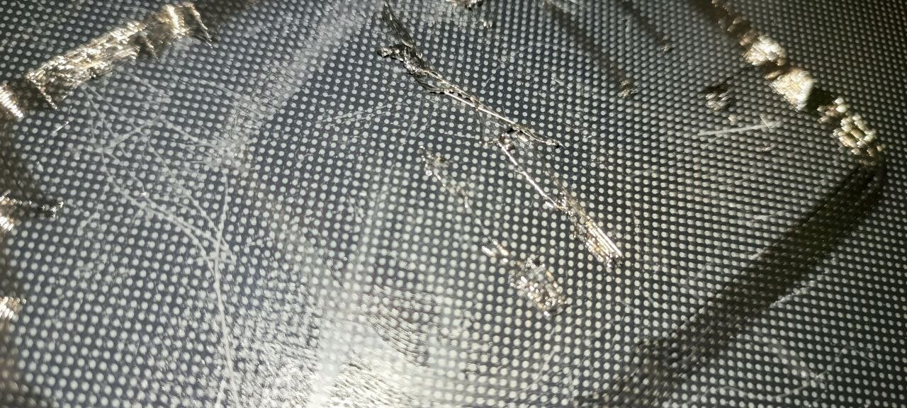

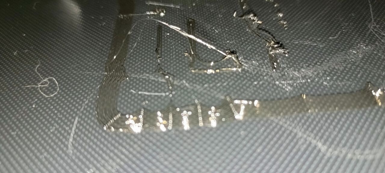

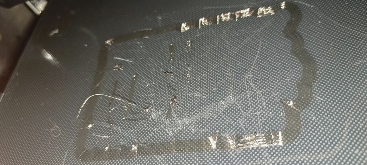

Всем привет! Новичёк в 3д.Пытаюсь обуздать печать petg. Игрался с температурой, но вот проблема с тем что на фото осталась. Предполагаю что для маленьких деталей нужна определенная настройка. Но уже многое перепробовал (тмп. сопа, стола, обдув, скорость и т.п.). Причем во всех случаях адгезия каймы отличная. Но вот когда печатаются первые слои - начинается мракобесие. Особенно при печати маленьких элементов.То, что на фото - результат следующих параметров:
- Температура сопла: 235 °C
- Температура стола: 70 °C
- Скорость печати: 40-50 мм/с
- Скорость печати начального слоя: 20 мм/с
- Скорость перемещения: не менее 120 мм/с
- Расстояние отката: 6 мм
- Скорость отката: 25 мм/с
- Скорость охлаждающего вентилятора: 50%
Скорость охлаждения начального слоя: 0%Печатаю (учусь) на Ender 3v2, сопло 0.4; Пластик для 3D печати PETG черный, 1 кг, Geek Fil/lament.
