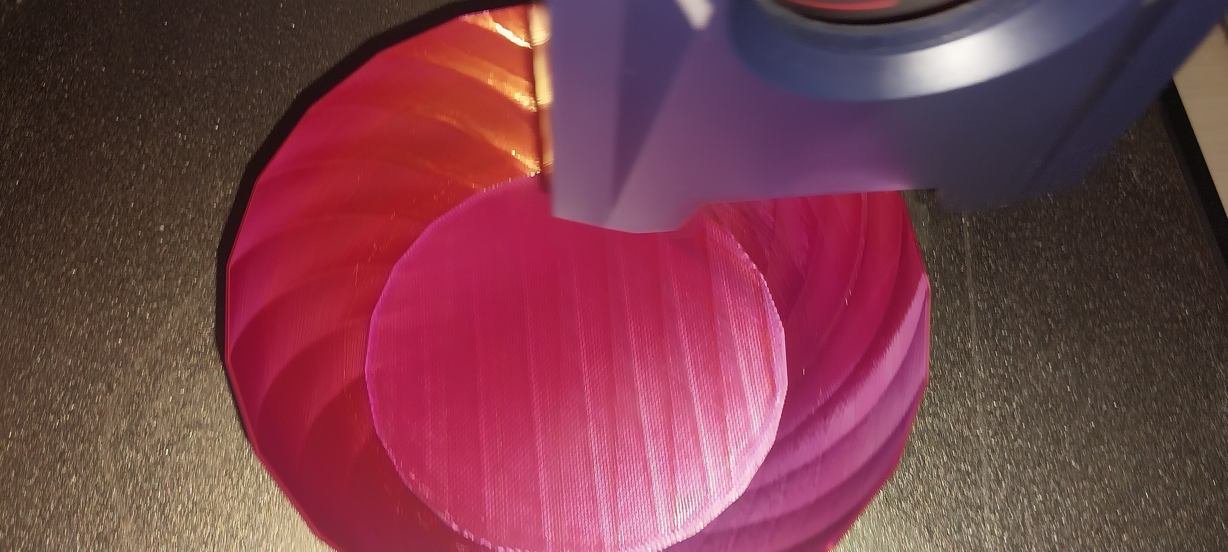

Ну проблем с разборкой/сборкой не возникло, конструкция всей головы очень простая. Сделал автокалибровку и запустил тестовую пластину (обычный прямоугольник в один слой).
И тут обнаружил следующую проблему - периодически повторяющиеся полосы (8-10мм), расположенные перпендикулярно оси по которой движется печатающая головка (ось X).
Как оказалось в дальнейшем - эта проблема началась до забивания сопла, просто там были художественные модели, и дефект не сильно проявлялся, но тем не менее был. Разобрав эту ось и проверив все составляющие элементы обнаружил, что каретка движется небольшими рывками, как будто из впадины в впадину, и шаг этих рывков был в точности как и растояние между линиями на модели. Ослабил зажим ролока эксцентриком и перемещение стало плавным, ну и естественно проблема сразу же ушла.
Но тут сразу же возникли вопросы. Первоначальная подтяжка этих роликов была только после покупки, и всё было хорошо. Дефект ушёл при ослаблении натяга. Но при работе каретки мне кажется возможно только ослабление натяга, но никак не наоборот. Визуально эти ролики в геометрии не изменились, поэтому предположу что дефект в подшипниках. Но сняв полностью каретку и покрутив ролики, тактильно никаких заеданий не обнаружилось. Подклинивание обнаруживается только при нятяге. Так вот, если ход моих мыслей правильный, как выявить дефектный ролик на каретке? Методом "тыка"? Или просто не заморачиваться и заменить все три?

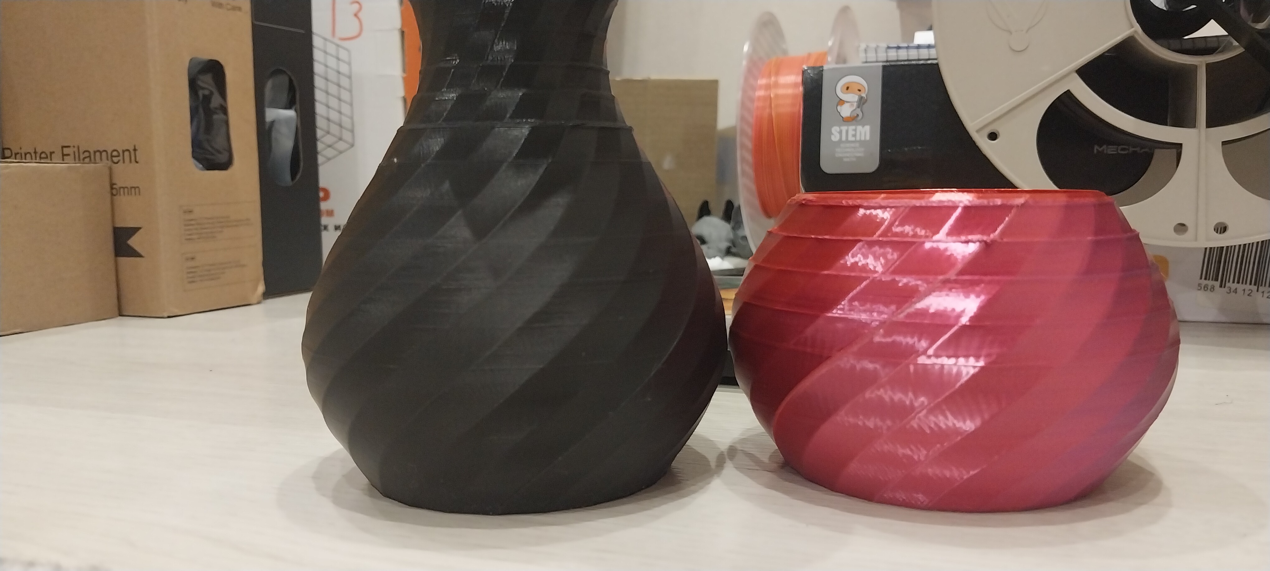

Далее столкнулся ещё с одной проблемой, которую пока не решил, и по которой нужен совет и подсказка. При распечатке делали типа вазы, появились уже горизонтальные полосы. Ну я исключил в качестве причины пластик и нарезку слайсером, т.к. буквально недавно с тем пластиком и той же нарезкой печаталось всё ОК. И как видно по фото - эти линии повторяются с одинаковой периодичностью (8-10мм) и более того - на одних и тех же высотах. Визуально проявляются где то на высоте около 5см от стола.
Ну значит нужно смотреть на механику и в частности на ось Z. Ну на оси Z много всего, и ролики что катаются по направляющим, и двигатели и шкивы, и сам винт и т.д. Куда смотреть в первую очередь и как диагностировать возникшую неисправность, как выявить виновника? Может быть есть какой то алгоритм или лайфхак? Или может быть кто то уже сталкивался с этой проблемой?
Я грешу на искривление винта, т.к. недавно при печати модели, двигатель оси X упёрся в коробку, и какое то время на неё давил. Ну а раз движение по оси Z было заблокировано, а двигатель крутится, значит скорее всего он приподнял основание принтера, которое весит прилично. Насколько это предположение имеет место быть?
