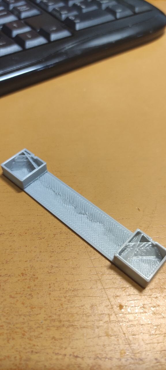

Добрый деньТема с перееэструзией весьма заезжена, но, всё же думаю у меня не самый простой и стандартный вопрос.Я откалибровал экструдер, теперь когда я даю команду выдать мне 7 см пластика, я получаю 7 см пластика и сейчас, как я понимаю, мне по хорошему нужно поднять поток пластика со своих странных 85 процентов до 100% т.к. настроенно то у меня теперь всё правильно. Так я и сделал. Теперь я получил перееэструзию, при том только в тех местах, которые прижаты к столу
видно, что на плоскости горизонтальной образовались наплывы (кстати интересно что с одной стороны только, но я думаю это связанно с движением сопла. а сама деталь напечатанна нормально, стенки без наплывов. От чего я делаю вывод что проблема именно в калибровке стола, верно? Но, стол у меня тоже откалиброванн, у меня есть специальные щупы измерительные и ими я выставил зазор в 0.15 мм, т.к я печатаю сейчас высотой слоя в 0.28 мм, а рекомендуют всегда использовать в качестве зазора половину от высоты соля. если поднимаю выше-деталь начинает отлипать от стола после длительной печати а т.к. я печатаю pla пластиком, советы по типу "используй атгезив" не считаю правильными.штангенциркуль электронный показывает что деталь имеет точно такой же размер, как и на 3д модели, что тоже говорит о том, что переэкструзии нет.как мне победить проблему но так, чтобы при этом деталь не отрывало от стола?Скоростьп ечати первого слоя 30, охлаждение 0
