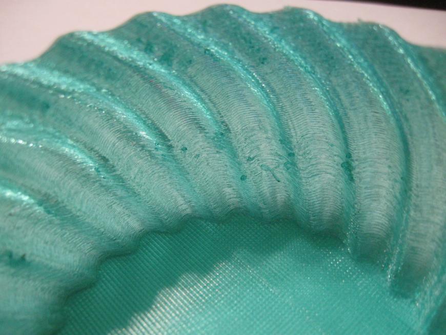

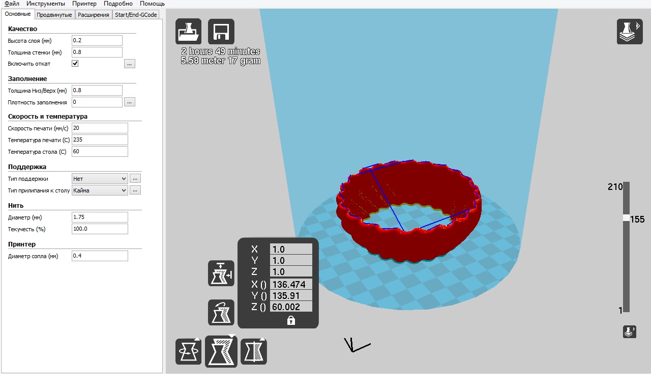

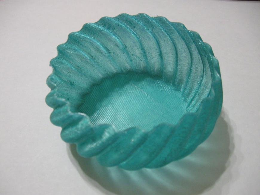

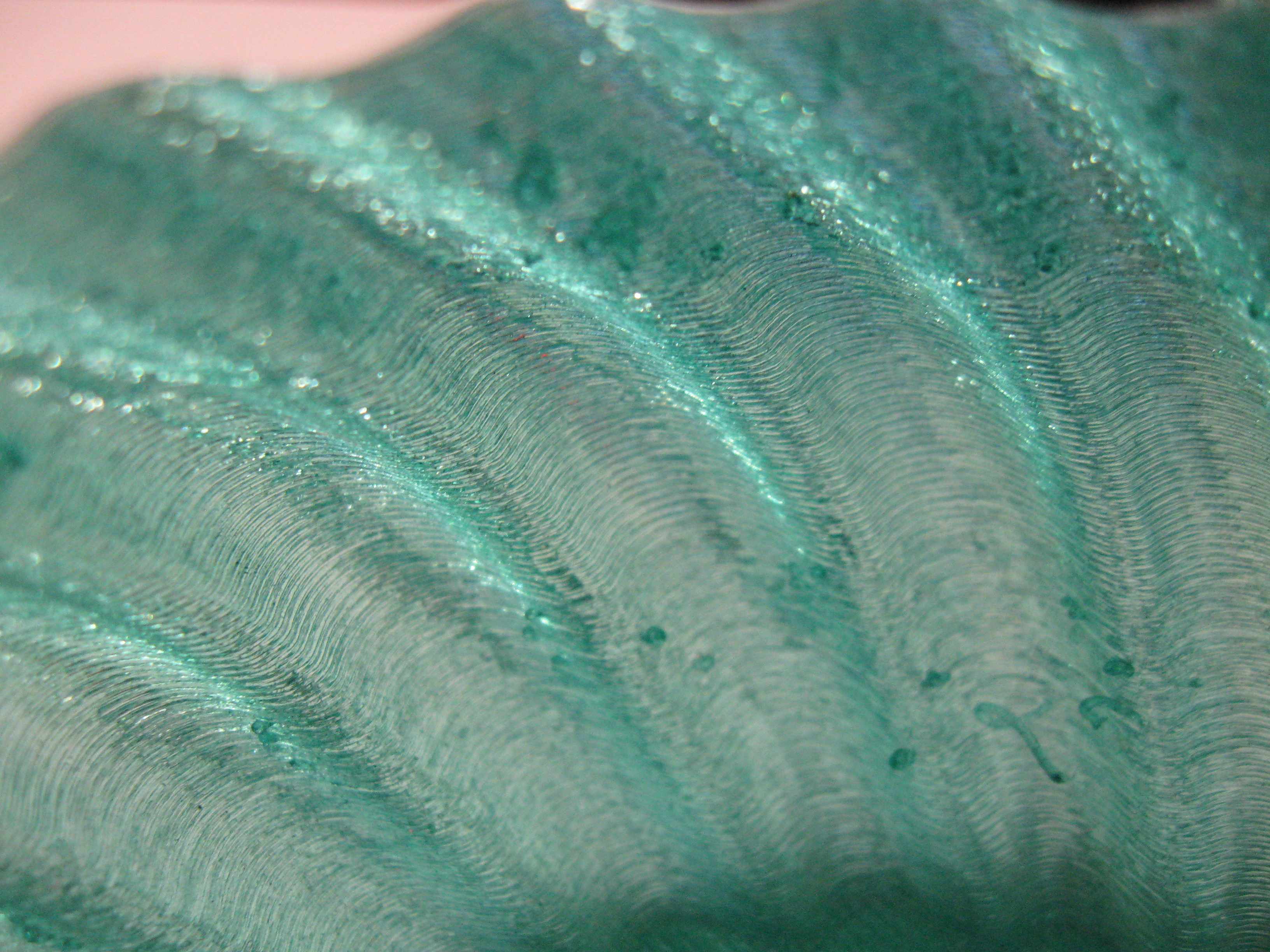

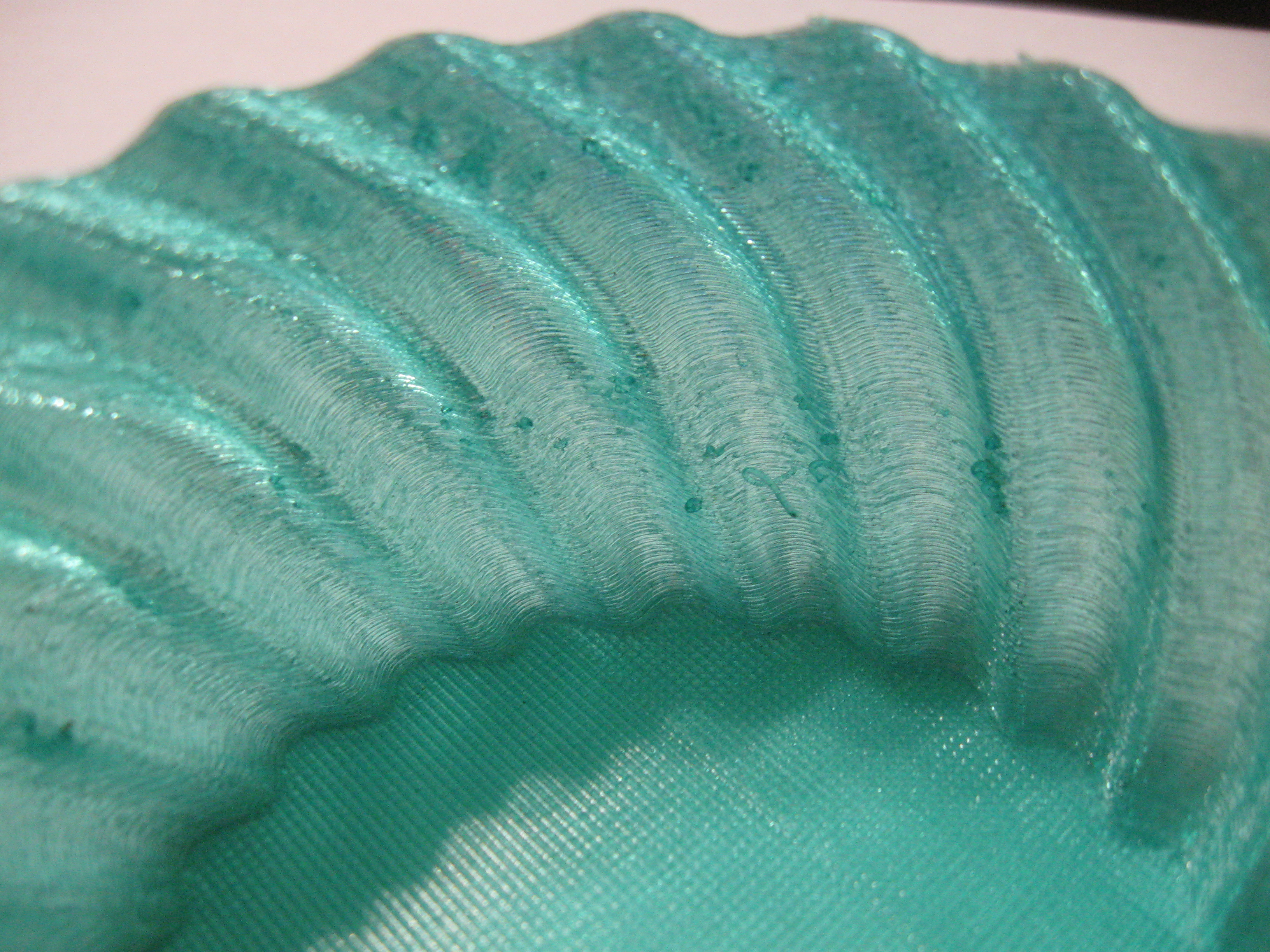

Печатаю Watson Bestfilament, слайсер Cura 15.04.06. Напечатал конфетницу, но во время печати вместо того чтобы печатать постоянно слои, происходил перескок с одной части печати на другую, за счёт чего появляются 'лепки', которые не так просто убрать ножиком или чем ещё либо(да и зачем, когда можно сделать сразу хорошо). До этого печатал вазу был такой же глюк, но с ним справился уменьшив толщину верх/низ(вместо 0.8 поставил 0.6) и это помогло. А в данном случае с конфетницей не получилось. Подскажите в чём беда?
Проблема печати.
