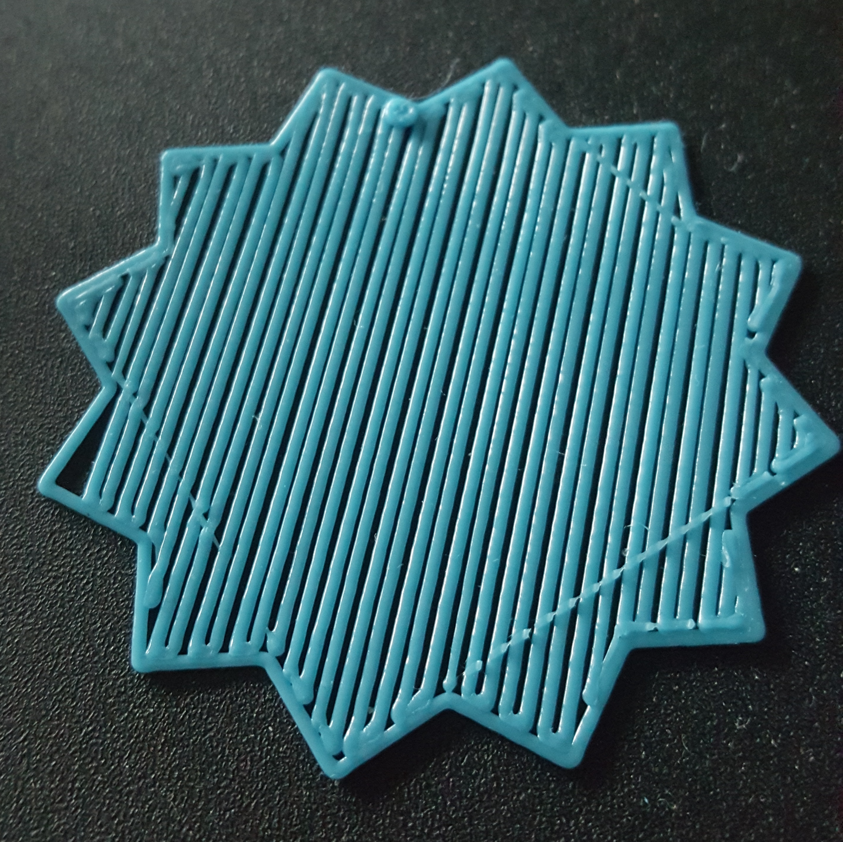

Печать ваз - заполнение донышка
Что бы я ни делал, выходит так. Следующие слои так же, получается марля. Слайсер - Cura 15.04. Что пробовал: flow менял в обе стороны (80-300%, если ставлю больше 150% то промежутки между нитями еще увеличиваются), перекрытие периметра и заливки от 15% до 35%, диаметр путка 1.6-1.8, диаметр сопла 0.3-0.8 (программно, реальное 0.5мм), толщину 1-го слоя 0.1-0.3, все галки в разделе Fix horrible ставил и убирал... Причем так печатает и в обычном режиме, и при спиральной печати. Помогите друзья плз!
