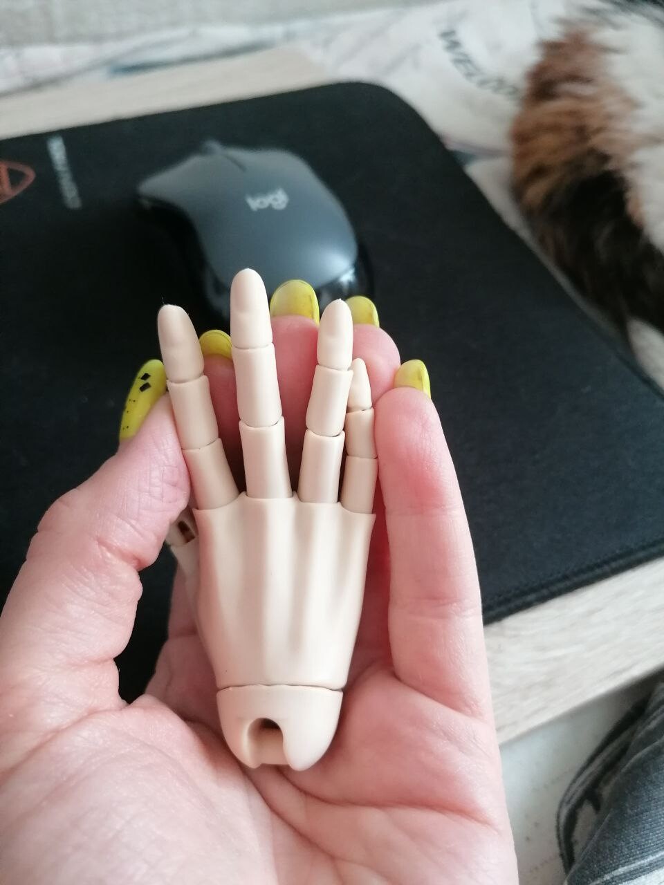

Попала мне наконец в руки специальная смола для печати кукол BJD. У китайских друзей это стало популярно и они просекли фишку:

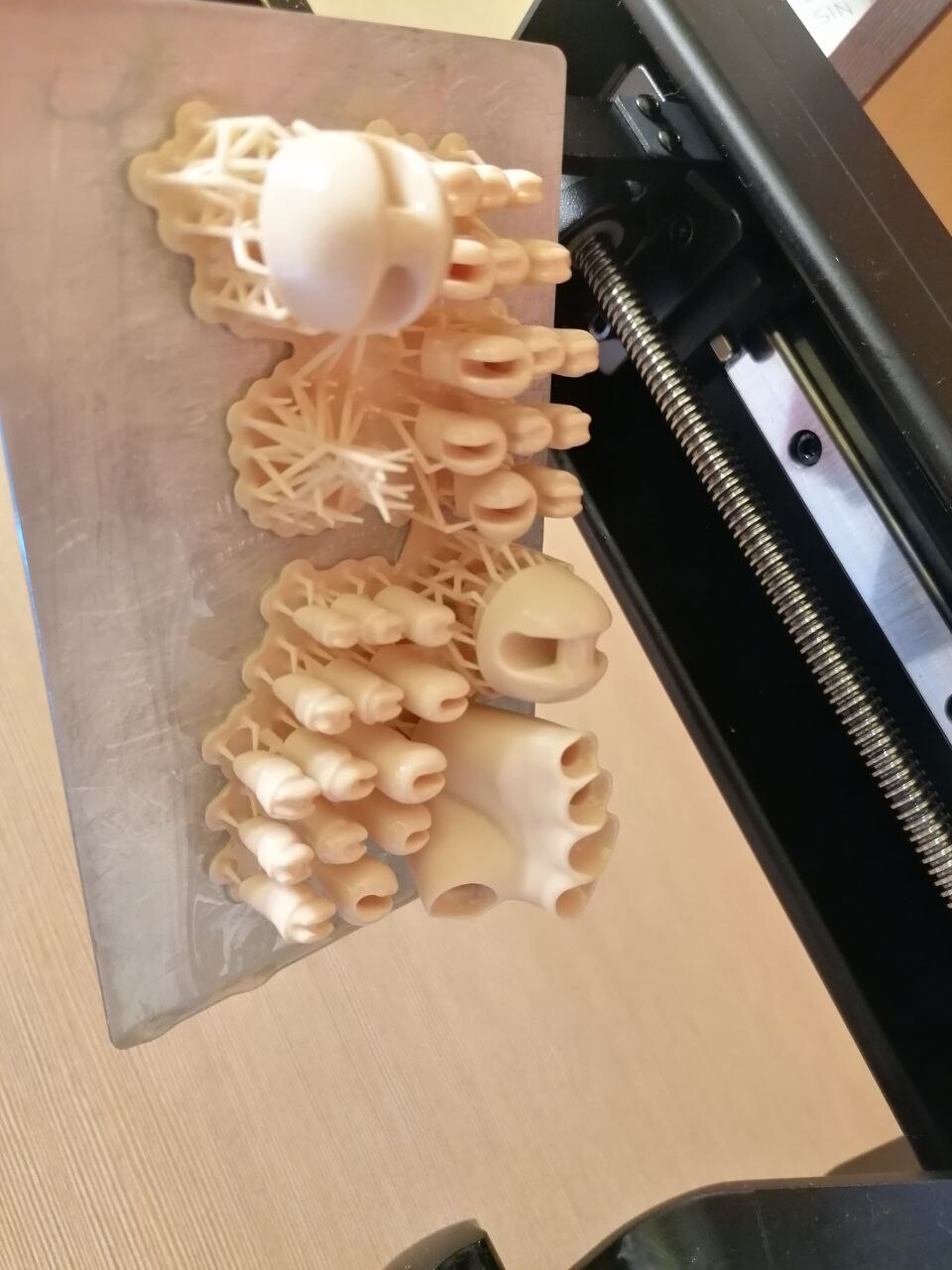

Перед крупным проектом попробовала напечатать подвижные шарнирные руки, располагая каждую фалангу концом вниз на коротких поддержках по краю суставной поверхности и внутри углублений. Результат не порадовал - детали отрываются от поддержек, которые выходят идеально. "Эталонная" смола эникубик тоже не всегда пропечатывается, но поддержки мягкие и упругие, модель держат. С новой смолой советовали уменьшить время засветки (в итоге с 3,5 до 1,8 с) и увеличить скорость и высоту подъёма (9 мм, 2 мм/с). Ничего не помогло. Поддержек целый лес и ими утыканы все смотрящие вниз поверхности. Детали маленькие и тонкие, следы поддержек крайне нежелательны.
Принтер Halot One. Перед каждой заливкой смола процеживается,  столик протирается бумажной салфеткой, экран - спиртом. Так выглядел первый неидеальный, но более-менее удачный опыт с Anycubic.  Все детали полые, со сквозным отверстием.

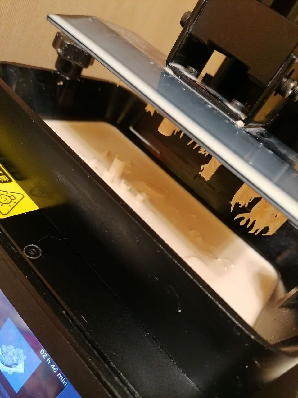

А вот что со специально обученной смолой. Все детали буквально на днище, но какое-то время печатались.  Постоянно рвёт поддержки и прилипает ко дну.

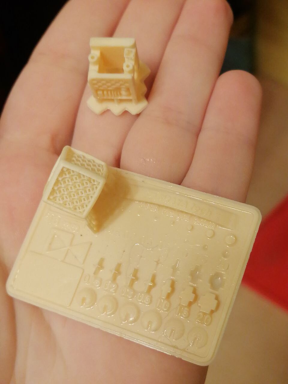

Мне посоветовали тест от Siraya tech, результаты на удивление хороши. Кубик на поддержках уже включён в модель. Но не печатать же мелкие кубики из смолы, предназначенной для крупногабаритных изделий?Поддержки короткие и кубик полый, что немаловажно. Чистовая модель - монолит с толщиной стенок около 6 мм.

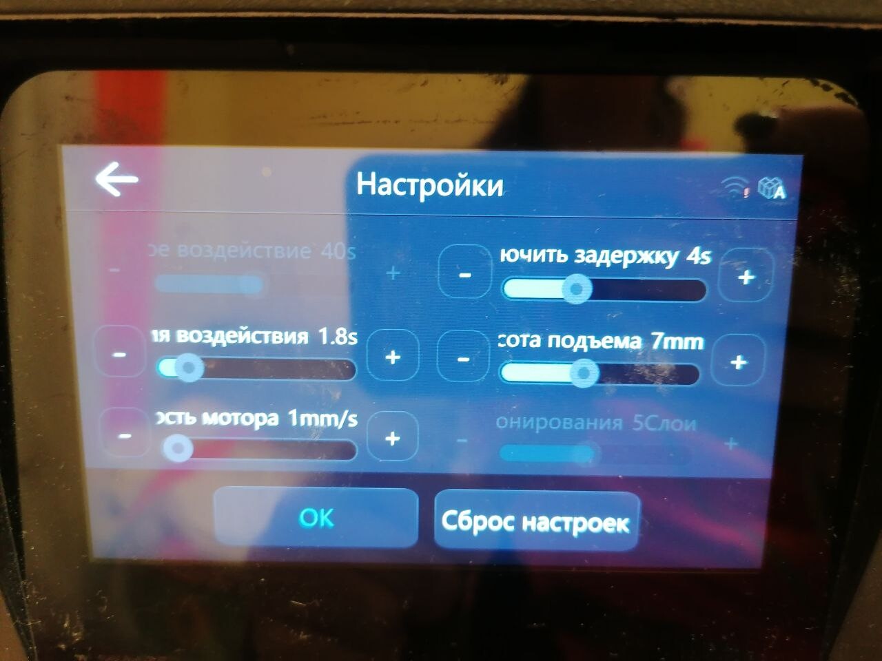

Настройки как на фото. Толщина слоя 0,03 мм, плёнка родная FEP - плотная и щёлкающая при печати. Была более навороченная nfep, матовая и тонкая, но то ли по неопытности не получилось натянуть, то ли она сама по себе такая - провисла и начала подтекать, вернулась к "родной", но проверенной.
