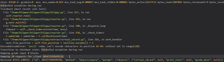

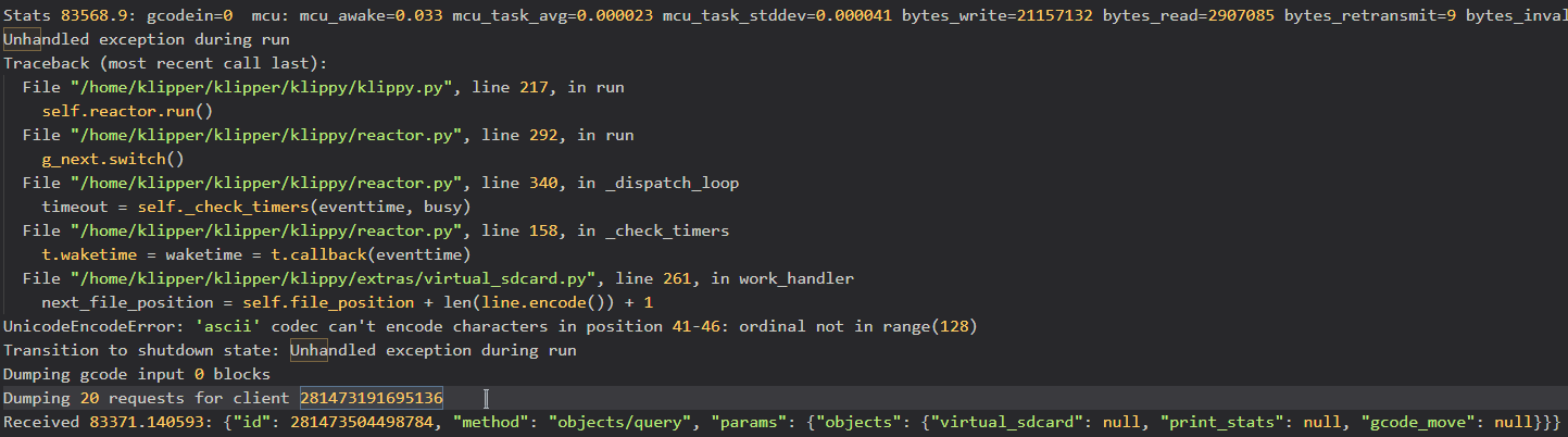

Ошибка в концепечатис OrcaSlicer
Принтер под управлением клиппера, в слайсере тип прошивки также установлен на клиппер. в самом конце печати после отработки жкода завершения выдает ошибку и плата падает с ошибкой.
Причем такое только с жкодами, которые были сделаны в этом слайсере. Вот не пойму, че он такого в жкод вываливает, что принтер переварить не может
