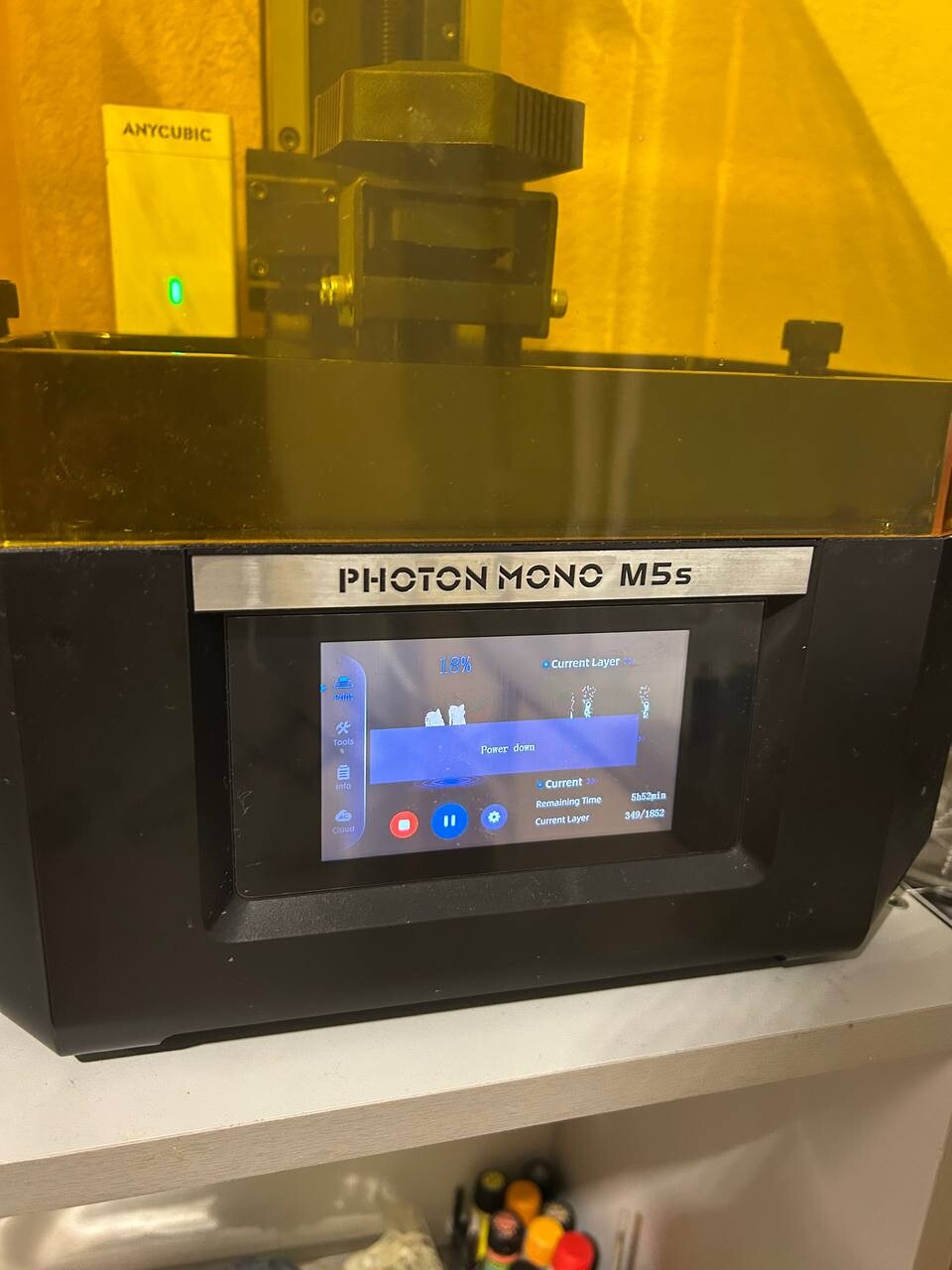

Ошибка при печати "Power down" Photon mono m5s
При печати на принтере вылезает ошибка "Power down"
Пробовал менять розетку, открывать корпус принтера, менять настройки, отключать умные фичи.

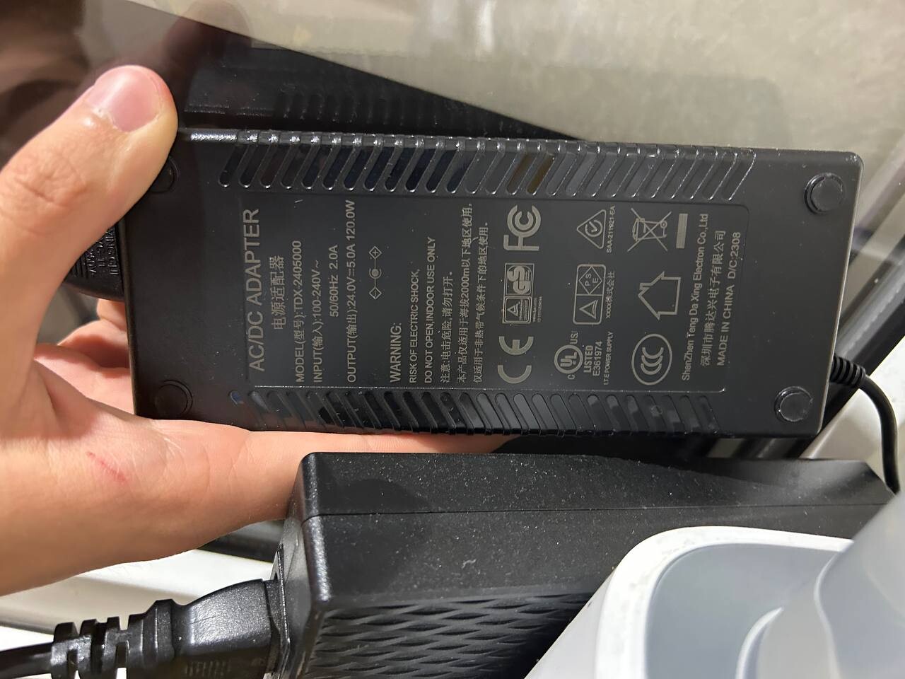

Не пробовал только менять провод, может быть в нём дело? Не нашёл в интернете такой же. Все либо с тонким проводом, либо не хватает мощности (при таких бп, кстати, вылетает такая же ошибка). Может у кого то есть на замену или знает где купить? (фото бп в конце)
Ошибка вылетает регулярно, при случайных процентах. Например, на фото было 18%. При чём среди десятка неудачных печатей, из за этой ошибки, одна всё таки получилась, хотя ничего не менял. Попробовал напечатать этот же файлик, но ошибка также повторилась.
Также как то раз включал принтер, внутри была искра. Может подпалил что то? Отнести в какую нибудь мастерскую или с меня денег сдерут? Просто прозвонить плату нечем, а даже паять я не умею.
При написании статьи заметил, что блок питания был горячим. Не сказать, что его невозможно держать в руках, но чувствуется, что теплом отдаёт. Хотя печать пробовал больше двух часов назад, принтер был выключен (провод воткнут в розетку и принтер). Рядом с ним печатает photon mono x, но даже его блок питания не такой горячий, даже не еле тёплый. Может, дело всё таки в нём?
