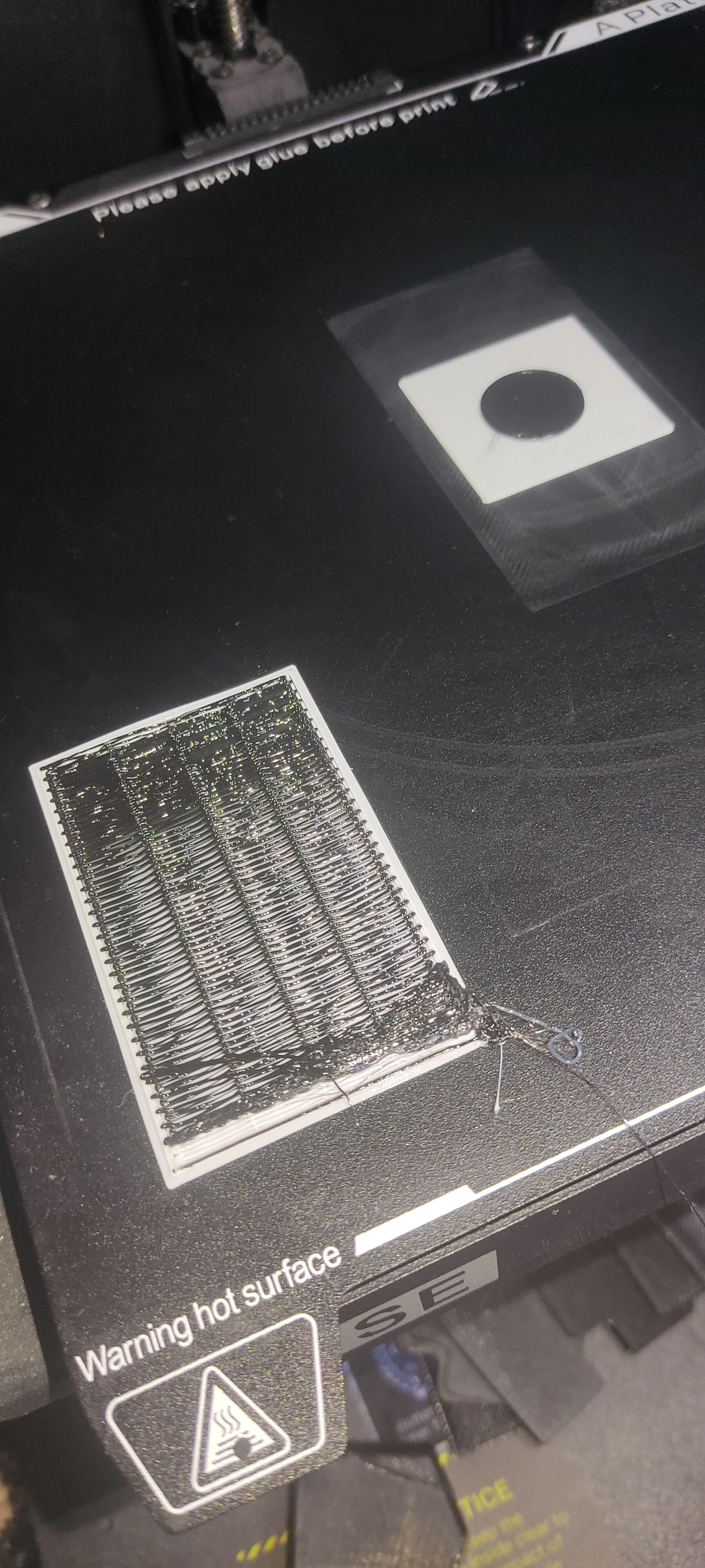

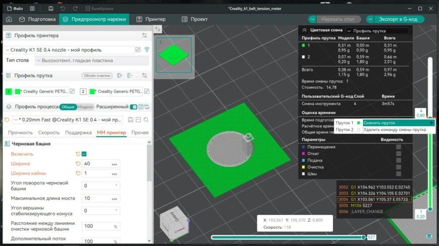

Как организовать многоцветную печать. Орка слайсер. При установке паузы на нужном слое. Нить меняется без проблем но после старта идет нагрев - касание начальной точки на черновой башне-далее отводит голову и снова пауза. Через 3-4 раза такого. Продолжает печать другим цветом. Но сначала стоит в начальной точке черновой башне и давит пластик .

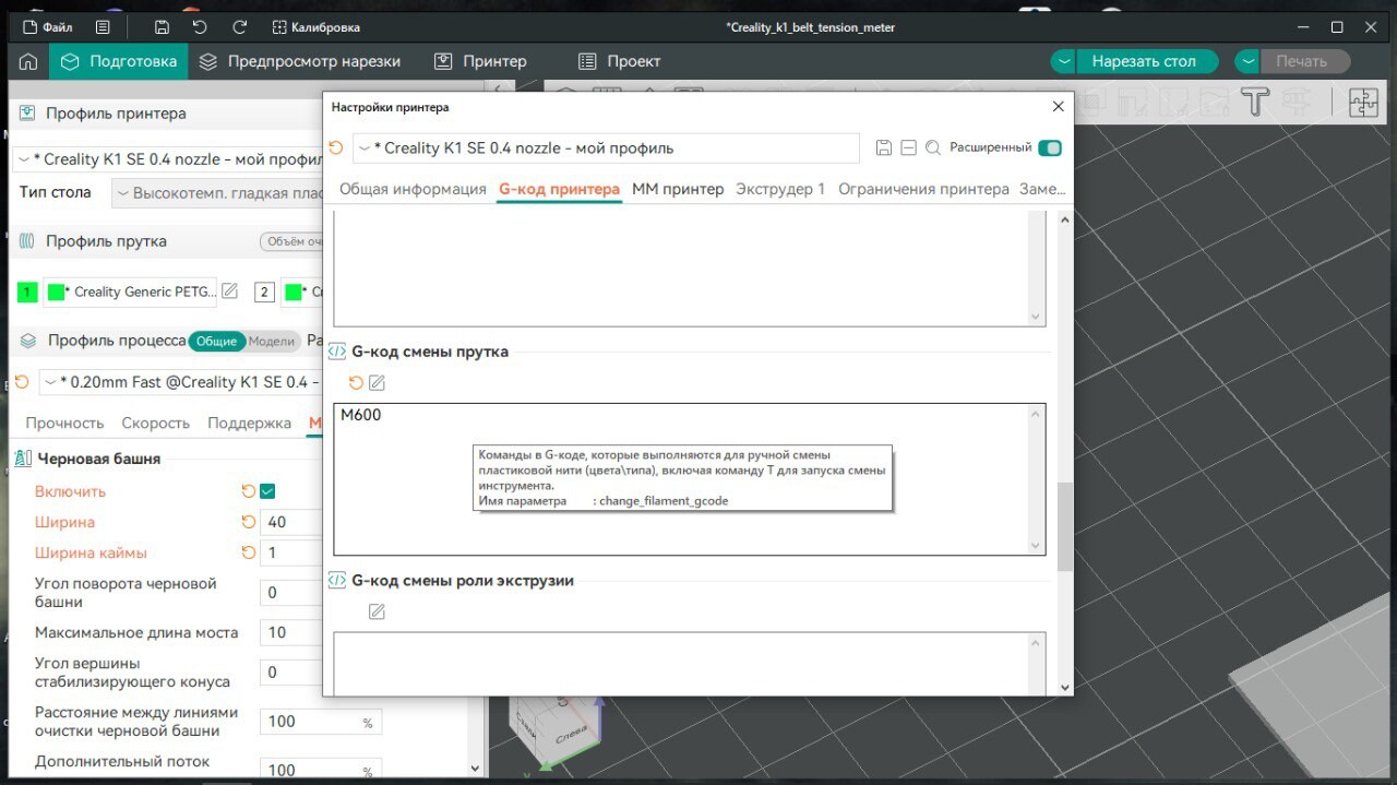

При установке команды м600 (галка ручной смены нити включена). Втягивает нить. Но не отводит голову и не ставит на паузу. А после втягивания сразы начинает пытаться его выдавить. Как будто стоит автоматический режим.
