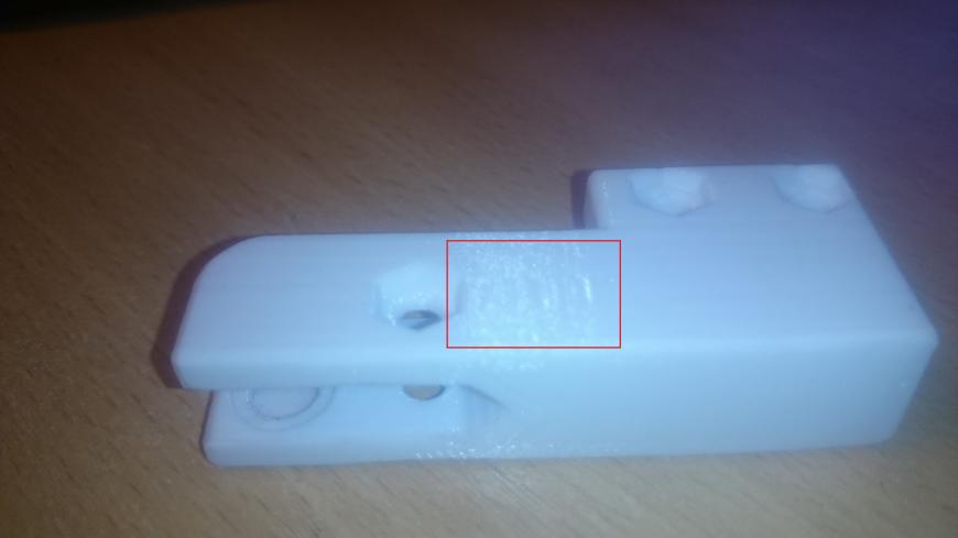

Опять про гклюки на дельте, зависящие от прошивки.
Здравствуйте!я на своей дельте заметил некоторые глюки, зависящие от прошивки.глюки проявляются в вертикальных бороздах на детали на вертикальной стенке которая перпендикулярна оси башни, и находится дальше центра стола от башни.Эти глюки зависят от прошивки и имеют связь с громкостью работы двигателей.Чем громче работают двигатели тем сильнее глюки.При проходе эффектором места где проявляются глюки, эффектор начинает трясти, и из за этого появляются глюки при печати.Глюки проявляются на драйверах А4988 и ТМС2208_STANDALONEМоё мнение , что это связанно:1) с точностью расчёта позиции по Х и Y. Т.е. в прошивке всегда есть место где точность позиционирования округляется, и какие то сотые части значения убираются.2)связанно с настройкой тока на двигатели в самой прошивке, т.е. двигатель проходя данные точки, начинает нестабильно себя вести.я пытался взять самую свежую Марлин2.0. подготовил, прошил, но звук двигателей на ней, меня огорчил, он сильно громкий на драйверах ТМС2208, и проверять наличие глюков я не стал.распечатайте детали как показано на картинке, проверьте наличие глюковна данный момент, на кривой прошивке, глюки не сильные, но нету идеала.сейчас картинка для понимания.
