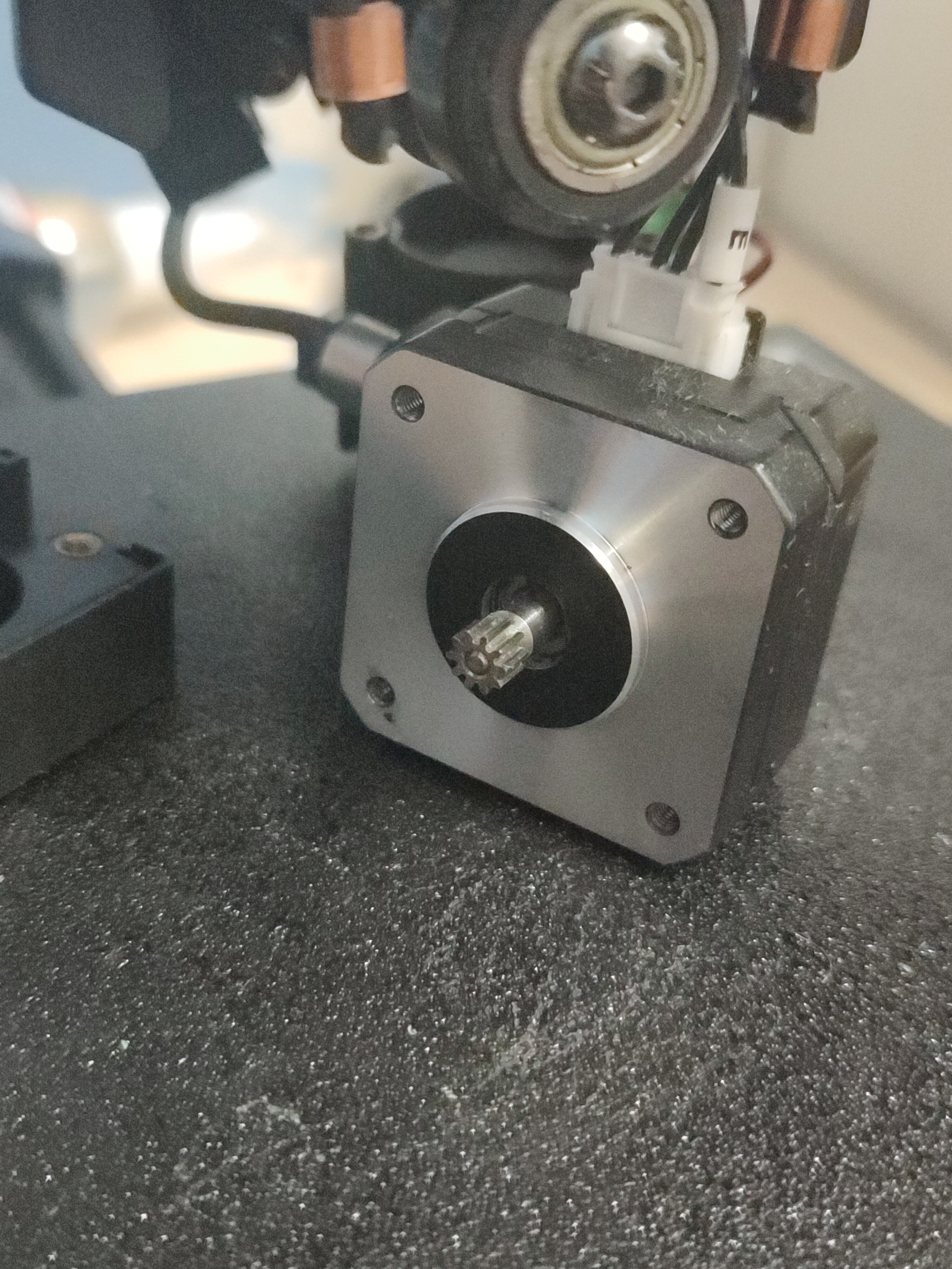

Я печатаю на Anycubic cobra 2 NEO по конфигурации кроме монитора это Anycubic cobra 2 PRO. При печати я заметил что периодически пластик подавался неравномерно (печатал PLA и PETG обычным и люминесцентным прозрачным), сначало подумал что из-за неопытности неправильно выставил какие-то настройки G-coda (Изначально использовал CURA слайсер и попробовал Anycubic слайсер), не помогло, потом думал что проблема в гигроскопичности PETG пластика и сушил его 12 часов под 60 градусов, не помогло, потом подумал что дело в сопле или термобарьере прочистил и то и другое, во время разборки увидел оплавленную тифлоновую трубку думал может в ней проблема (заменил) не помогло, и вот сейчас я решил досконально разобрать принтер смотрю на Шаговый двигатель который отвечает за подачу пластика (в дальнейшем ШДЭ), подумал может в нём проблема включаю экструзию пластика на разобранном принтере он крутиться всё хорошо, но есть нюанс он перестаёт крутиться через одинаковый промежуток времени (хотя при печати недожкструзия встречалась хаотично), я осмотрел визуально контакты и (вроде бы драйвер честно не знаю плата на хотение которая отвечает за движение кулера и ШДЭ) драйвер всё в порядке у меня небыло ни дыма ни хруста просто ШДЭ решает самостоятельно останавливаться через определённое время. Всё выглядит как программная ошибка, но как если до этого ничего подобного не было.
Пожалуйста помогите понять в чем проблема я уже 2 недели сижу и не могу его запустить на нормальную печать:(
