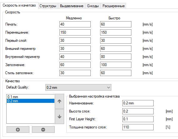

Объясните плз в чём прикол с высотой?
Предположим принтер откалиброван в ноль по бумажке. Имеем +0,1mm зазора. Дальше настройки Curaтеперь смотрим что в G-code.
;LAYER:1
G1 F2400 E-4.00000
G0 F9000 X34.342 Y80.523 Z0.300
;TYPE:WALL-INNER
G1 F2400 E0.00000
G1 F2220 X37.642 Y80.523 E0.11744
G1 X37.642 Y92.070 E0.52838
Т.е. юбку и первый слой он будет катать на высоте 0,3mm. Получается что он почему-то суммирует два пункта - Высота слоя и First Leyer Height. Разве так должно быть? Сейчас постоянно лезу в код и исправляю на 0.1, тогда всё печатается нормально. Есть способ как-то избежать этой ручной правки?
