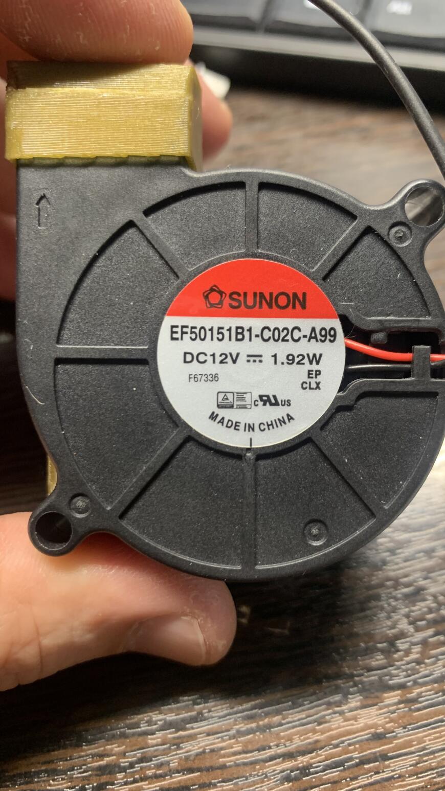

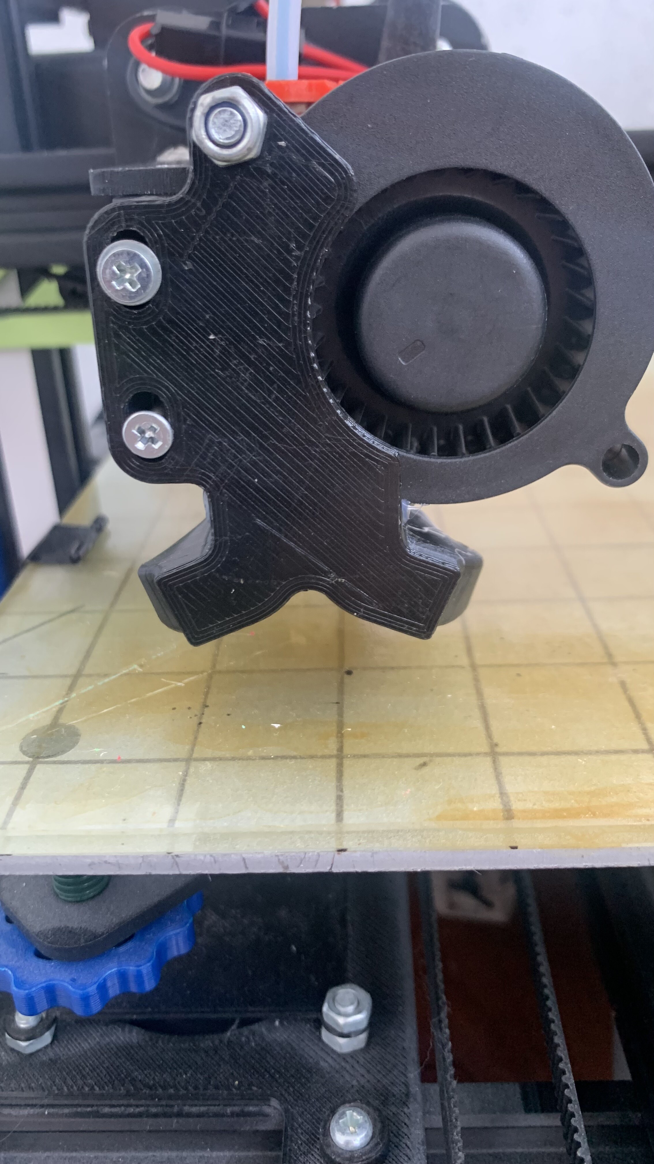

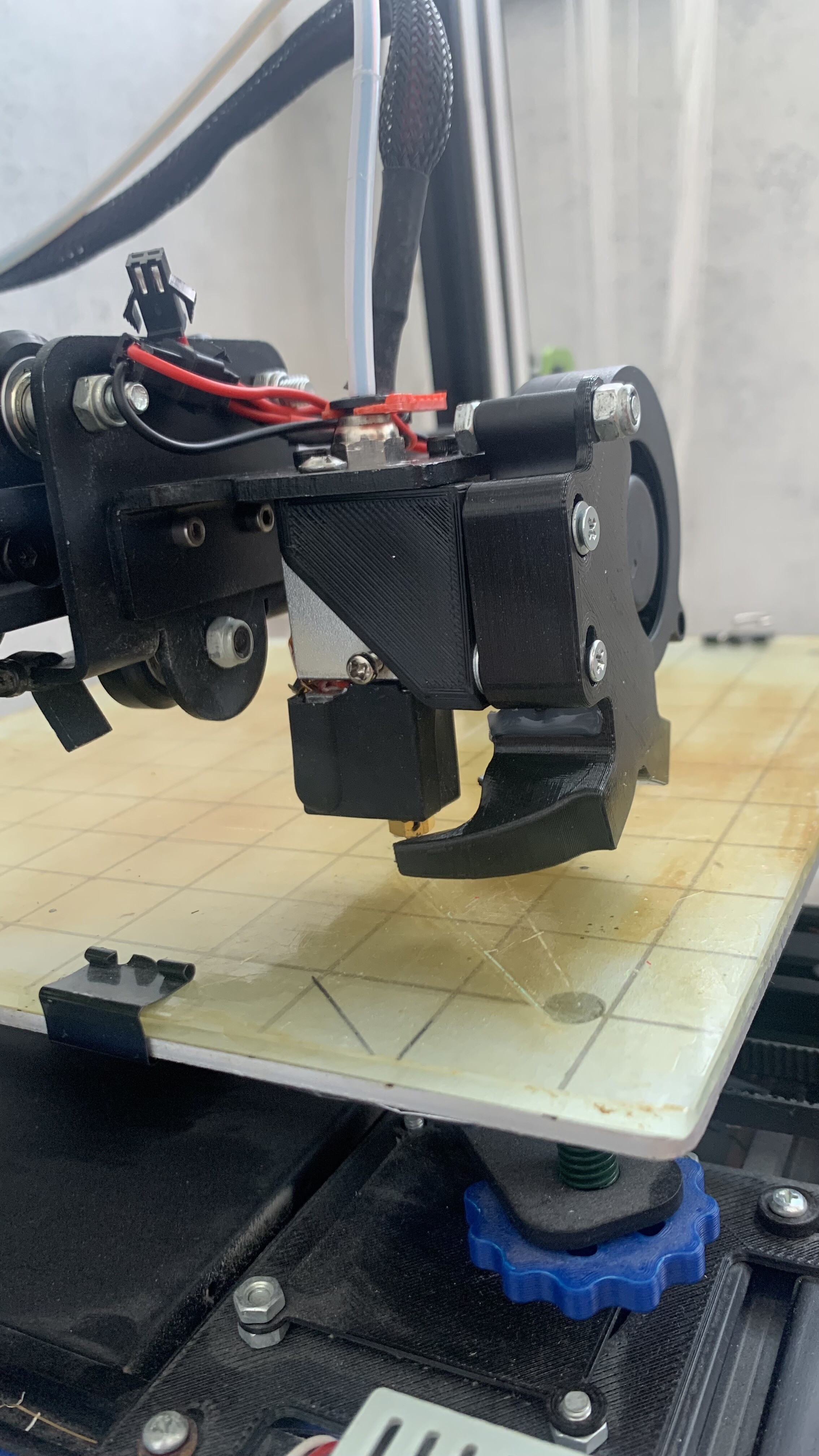

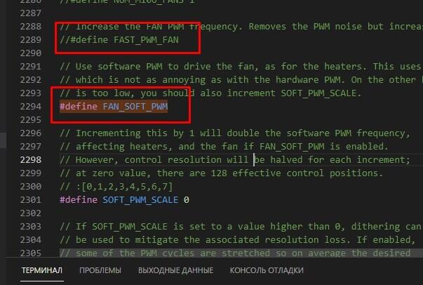

Решил сделать апгрейд обдува на тарантуле.Поставил такую улитку.
Не много пришлось переделать крепление.Все собрал,поставил и тут печаль ... Работает только на 100% и дует так ,что при печати остывает деталь и отскакивает от стола ...

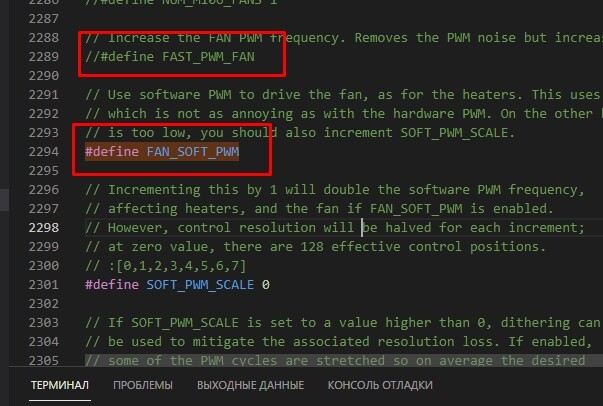

Поискал решение проблемы ,нашел только это
#define FAST_PWM_FAN
и оставить #define FAN_SOFT_PWM
Но у меня так и было изначально.Может кто сталкивался с такой проблемой ?
