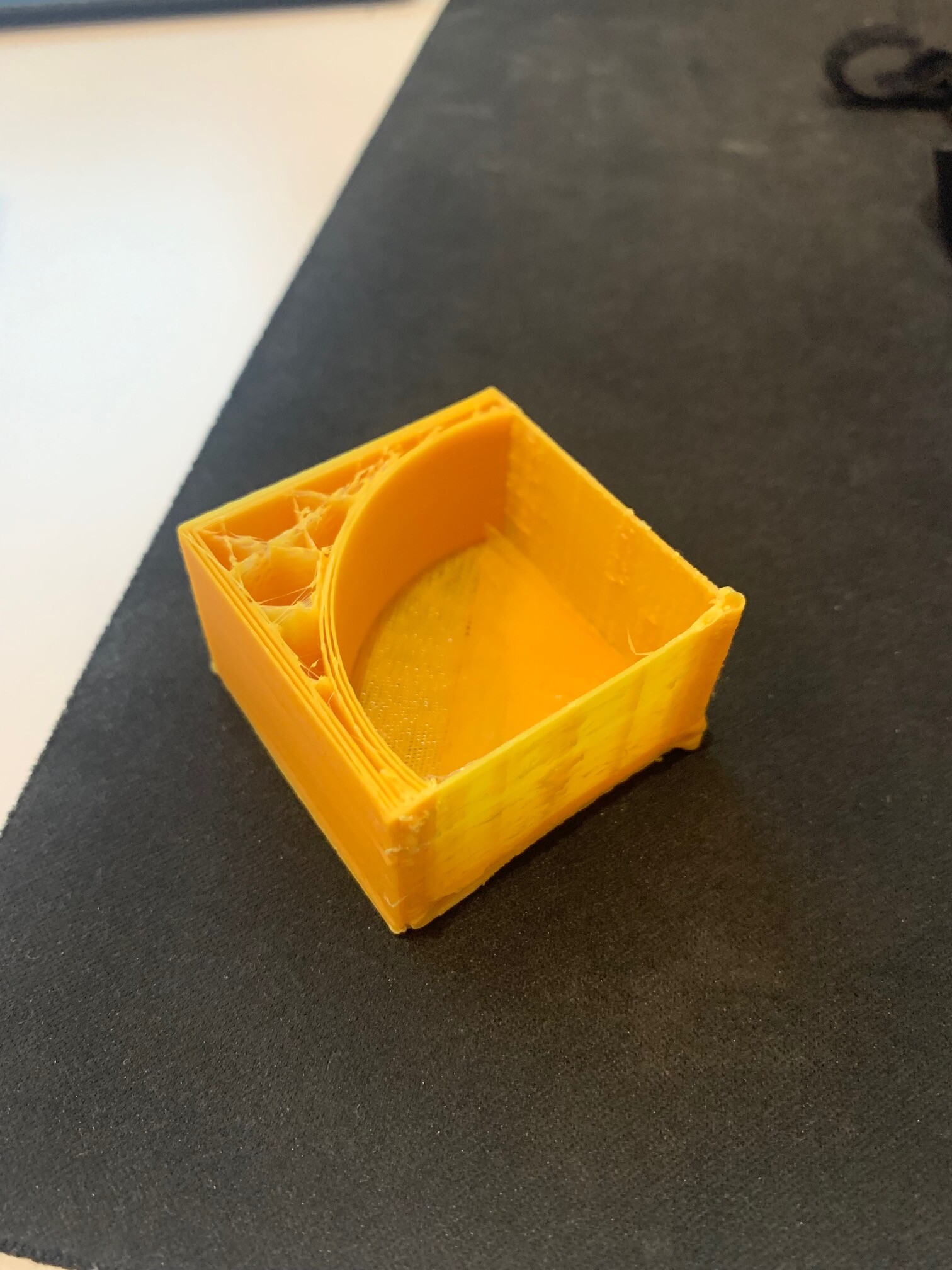

Всем доброго времени суток! Помогите добрым советом, измучался весь уже))) Подарили принтер простенький. Wimbo SH105. Решил освоить азы печати, столкнулся с проблемой которую не могу найти в инете. Печатает 1/4 часть модели.
Вводные: Могу печатать только с флешки. С флешки распознает только формат Gcode. Беру простую модель из инета в .stl. Конвертирую через Slic3r. (Cura не дает сохранять в G-код, пишет ошибку "подготовьте G-код перед экспортом". Файл сохраняет, но он 0 байт. Решение тоже пока не нашел)
Slic3r вроде нормально конвертирует. Но печать начинается в правом верхнем углу платформы и только 4-я часть, как будто модель "уехала" за переделы рабочей поверхности. Есть автоматическая калибровка в настройках принтера, экструдер на начальной позиции в нижнем левом углу, ровно проходит по всем 4 углам платформы. Предпросмотр в Cure и Slic также модель ровно выставляет. С чего начать искать решение? Либо расширенные настройки принтера либо софт при конвертации косячит? Или руки кривые) )...
Вот ровно четверть подставки под карандаши)
Как пример, пробовал разные варианты, всегда одинаково только угол..
