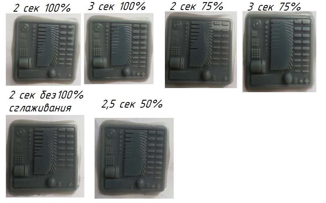

Всем добрый день, на днях решил потестить новую смолу. никак не могу подобрать для нее оптимальное время засветки ,сделал несколько тестов в итоге пришел к 2.5 сек засветки на 50-75 мощности, но все равно качество мелких деталей не особо радует, зато из 3х сеансов печати разных сложных деталей не было обрывов от поддержек. может кто то подсказать с какими еще настройками можно поиграться для улучшения качества????может кто то пользовался пигментами в смолу помогает ли это?
В приложении фото образцов засветки, все из них кроме одного делались со сглаживанием 4/4, нарезал через читубокс.
