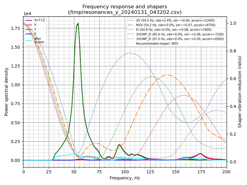

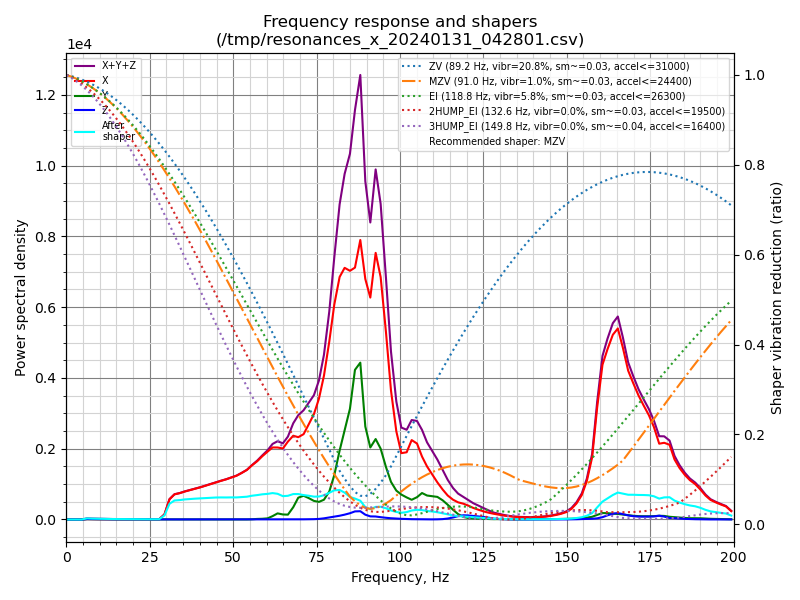

Имеется самосбор coreXY на klipper. диаграммы из inputShaping ниже
И если с Y проблемы особой нет (хотя это не совсем так), но с Х четко имеются 2 резонансных пика.

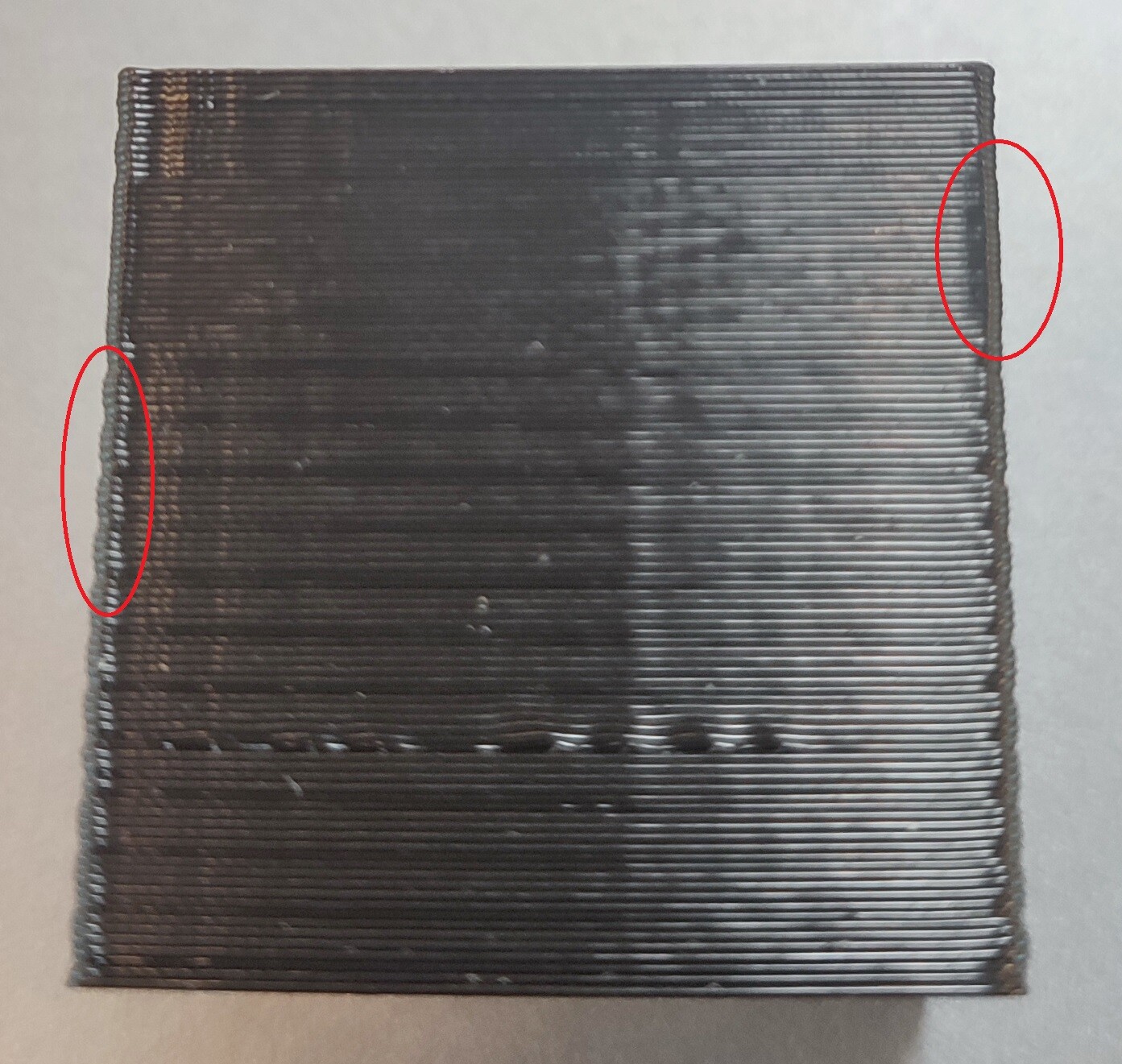

Тестовый куб для примера
овал сверху - скорость порядка 60-70 мм/с, все нормально; при печати 100-150 мм/с (овал снизу кубика) наблюдаем следы резонанса (на воблинг не обращайте внимание - это недоэкструзия 0_о ввиду неправильной температуры, уже устранил).
соответственно вопрос - можно ли в InputShaping вводить несколько частот ("в лоб" нельзя, проверил), или есть еще какие хитрые способы борьбы с несколькими резонансными частотами?
З.Ы. 2/3hump_ei пробовал, к сожалению несмотря на расчеты они эти проблемы не устраняют.
