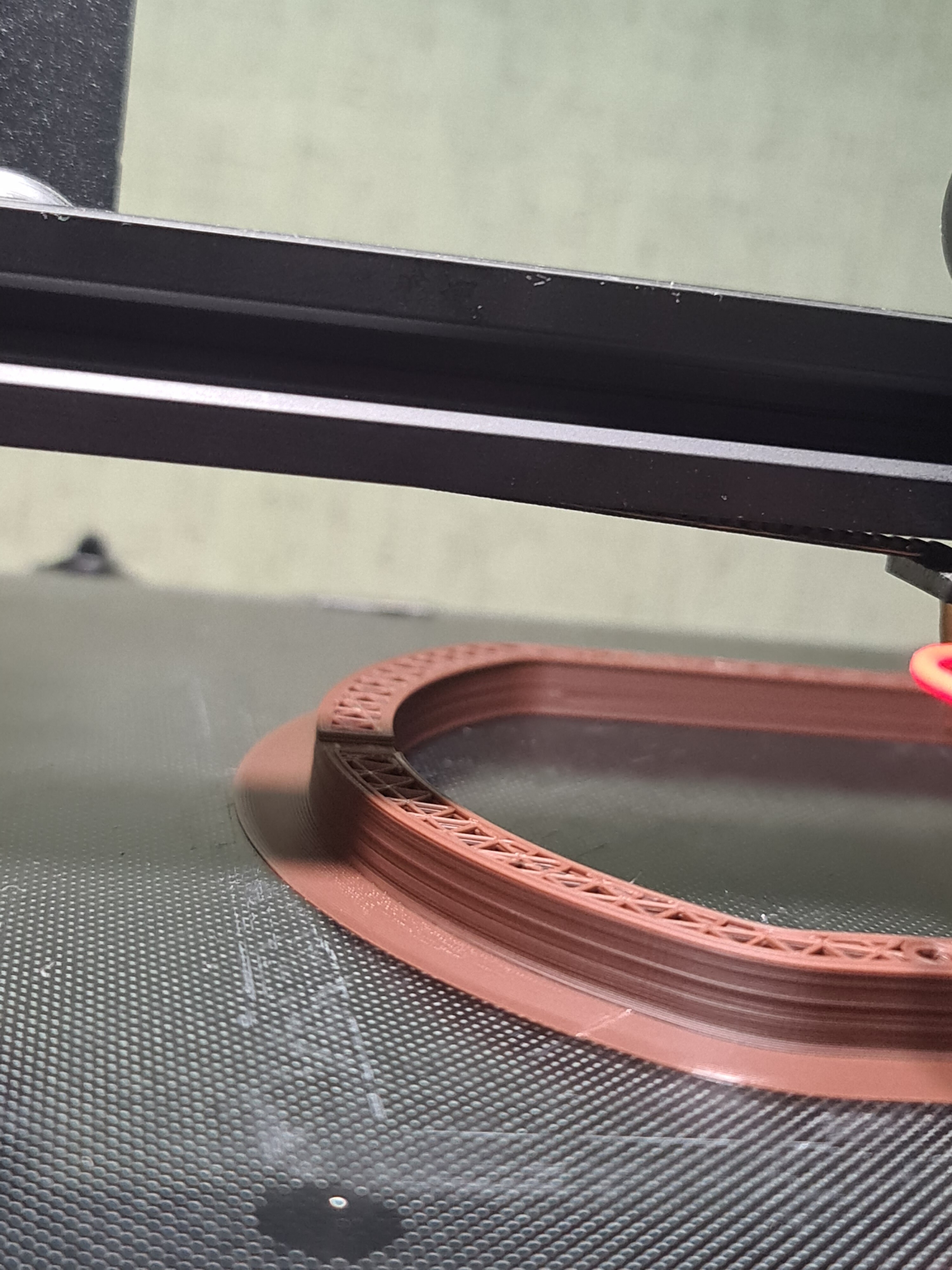

Привет. Нужна помощь с настройками печати. Неравномерно выкладывает слои. Это смещение по не по какой-либо оси, выпирание идёт по всему периметру. Особенно заметно на стыках дно,крышка(где сплошная заливка) и середина(где заполнение обычное). Уменьшал поток на внешних слоях, не помогло. Наблюдается при любой скорости печати. Помогает избавится печать снаружи внутрь, но при нависаниях даёт дефекты. Толщина прутка в пределах нормы.
Принтер ender 3 pro с головой директ
