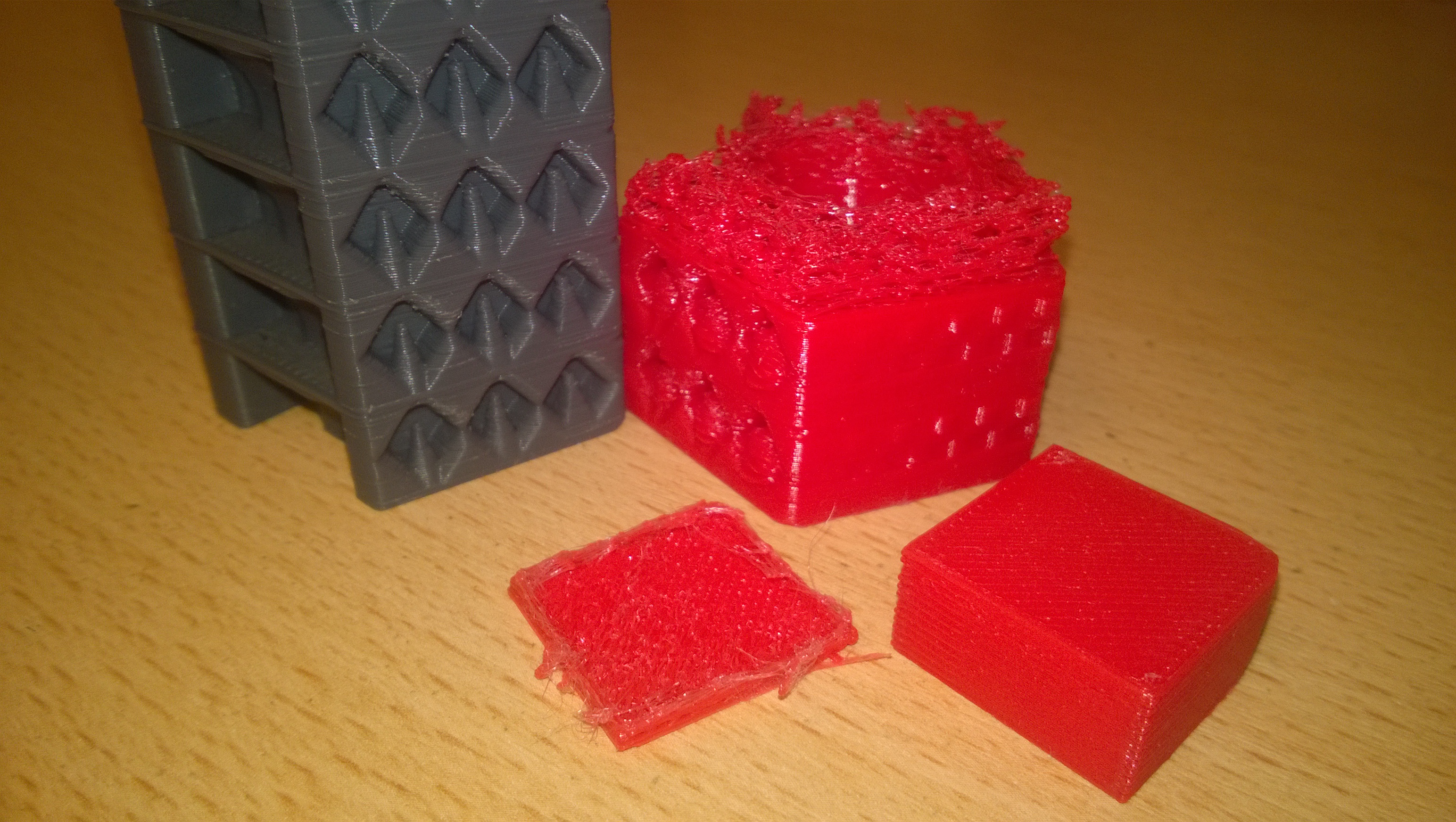

Добрый день.
Вводная.
В печати я северный рогатый зверь. Неспешно вечерами за несколько месяцев собрал себе принтер (H-bot на рельсах, в качестве мозгов Lerdge X, E3Dv6), закупил стартовый набор из катушек BF с PLA, ABS и PETG.
С PLA (для примера на фото серый) быстро разобрался - только рисуй модельки, пластик покупай и запускай в печать. Далее перешел к PETG (на фото он красный), т.к. печатаю дома и нефиг тут родных травить ABS.
Начало проблем.
Катушка PETG датирована декабрем 2018 года, была запечатана и с силикагелем, но не завакуумирована в отличии от PLA. Вскрыта перед печатью.
Начал с термобашни - слоями поднимая температуру от 215C до 255C (производитель на коробке пишет о 225-245C, но я пока без термопары с маленьким спаем, поэтому мои градусы прошу считать попугаями)
Стол был 70C, скорость постоянная в 40 мм/с (первый слой 230C, 10 мм/с)
Из неважного на данном этапе: экструзия прокалибрована, сопло 0,4, ширина экструзии 0,4, поток 1х, слой 0,2 мм, ретракт 4,5 мм (боуден), скорость ретракта 30 мм/с, стоит вытирание сопла (wipe nozzle) 5 мм, 2 периметра, 5 слоев дна и крышки, заполнение сеткой 25%.
Сопло дополнительно смещено по Z на 0,05 мм.
Перед экструдером пылевой фильтр с паролоном и каплей маслица LHM+.
Печатал без обдува. Интересовала на данном этапе только температура экструзии, остальные параметры планировал подбирать позже (скорости, обдув, ретракт, скорость ретракта)

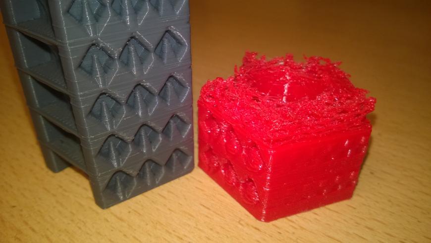

Итого башню я прервал на третьем слое:Т.е. слои с 215 и 220С пропечатались нормально (без обдува же), а дальше фарш на 225С. Откуда такое резкое изменение поведения?
Не въехал совсем в причину
Далее уже пробовал печатать мелкие параллелепипеды с фиксированной температурой. Наловил кучу проблем с прилипанием, но вроде поборол. В вот с лапшой беда. Иногда как будто пластик вытекает пунктирно. Вентилятором пробовал играться (стоит дельта 40*20 высокорасходная), обдув с 3 сторон.
Иногда все получалось, но стабильности не было. Удачный пример ниже на 245 градусах. Это один удачный из попыток 15. Температуры менял разные. Но так и не понял, что надо ставить, т.к. результат был скорее отрицательный.Прошу помощи сообщества. Выпить яду, мокрый пластик (духовка у меня вообще без терморегуляции, т.к. жилье снимаю :( )? Подскажите куда копать?
