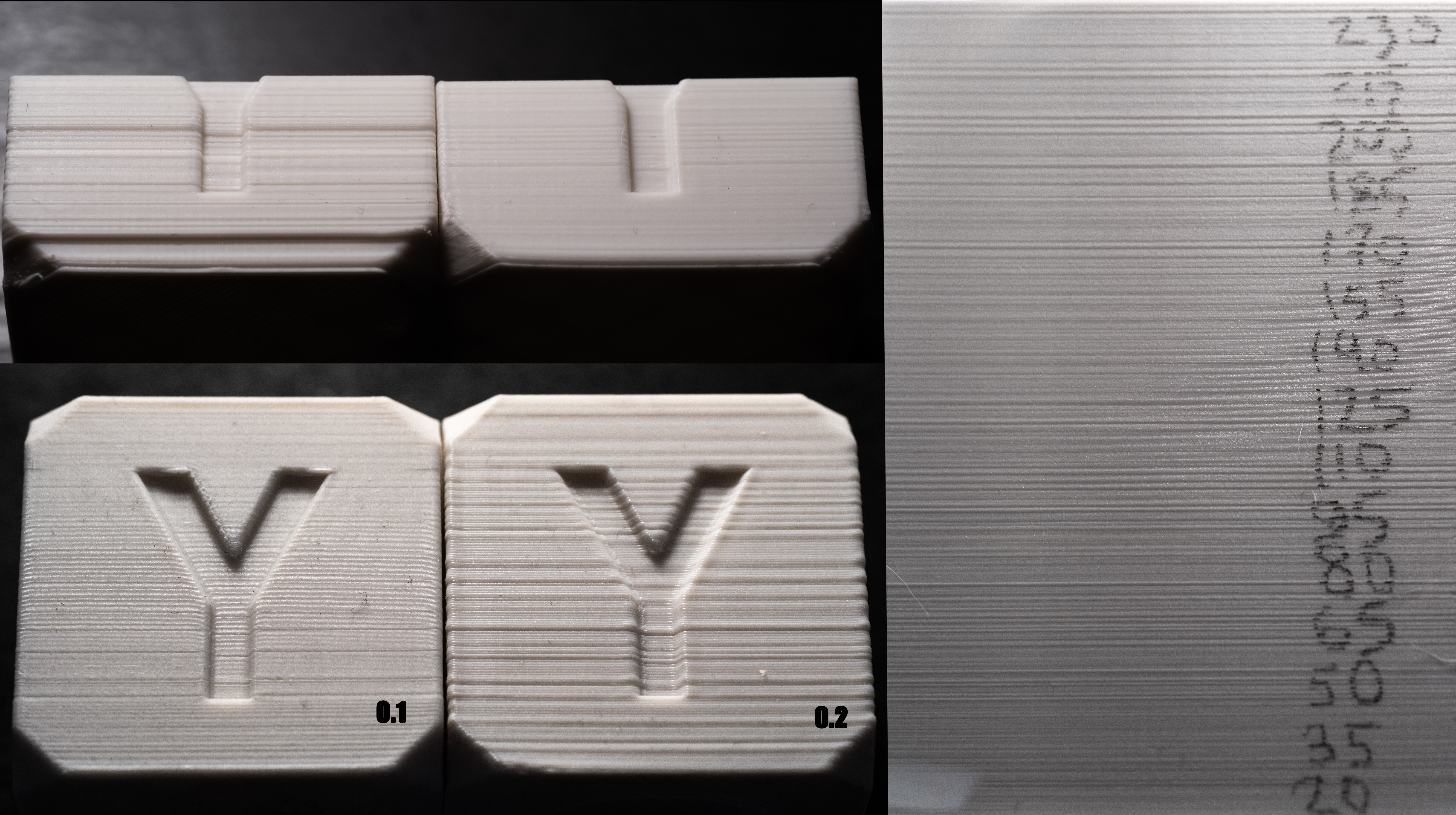

Неравномерность
Понимаю, что проблема не нова, но прошерстил все, не смог найти решение.
Любые советы были бы очень кстати.
Неравномерные слои. Вне зависимости от скорости, температуры и настроек.
Сами паттерны тоже неравномерны, но на некоторых участках повторяются.
На разных филаментах где-то лучше, где-то хуже, на Petg почти не заметно, на PLA бросается в глаза, на низких температурах менее заметно.
Поэтому грешу на механику, может подшипники или ходовой винт.
Но причин может быть безграничное количество, а пересобирать все сразу чересчур. Хотелось бы начать с чего-то более очевидного, в идеале как-то откалибровать имеющиеся и прежде всего найти тесты, которыми можно было выявить виновника.
Пробовал:
Все тесты по филаменту и принтеру, pid, резонансам. (стало чуть лучше но не решило)
Подтягивание ремней, шкифов, усиление рамы, смазывание.
Принтер Ender 5 Max (экструдер директ, бошка почти аналогична k1c), klipper, Orca, стол – стекло, сопло – закаленная сталь.
Работа с пластиком.
