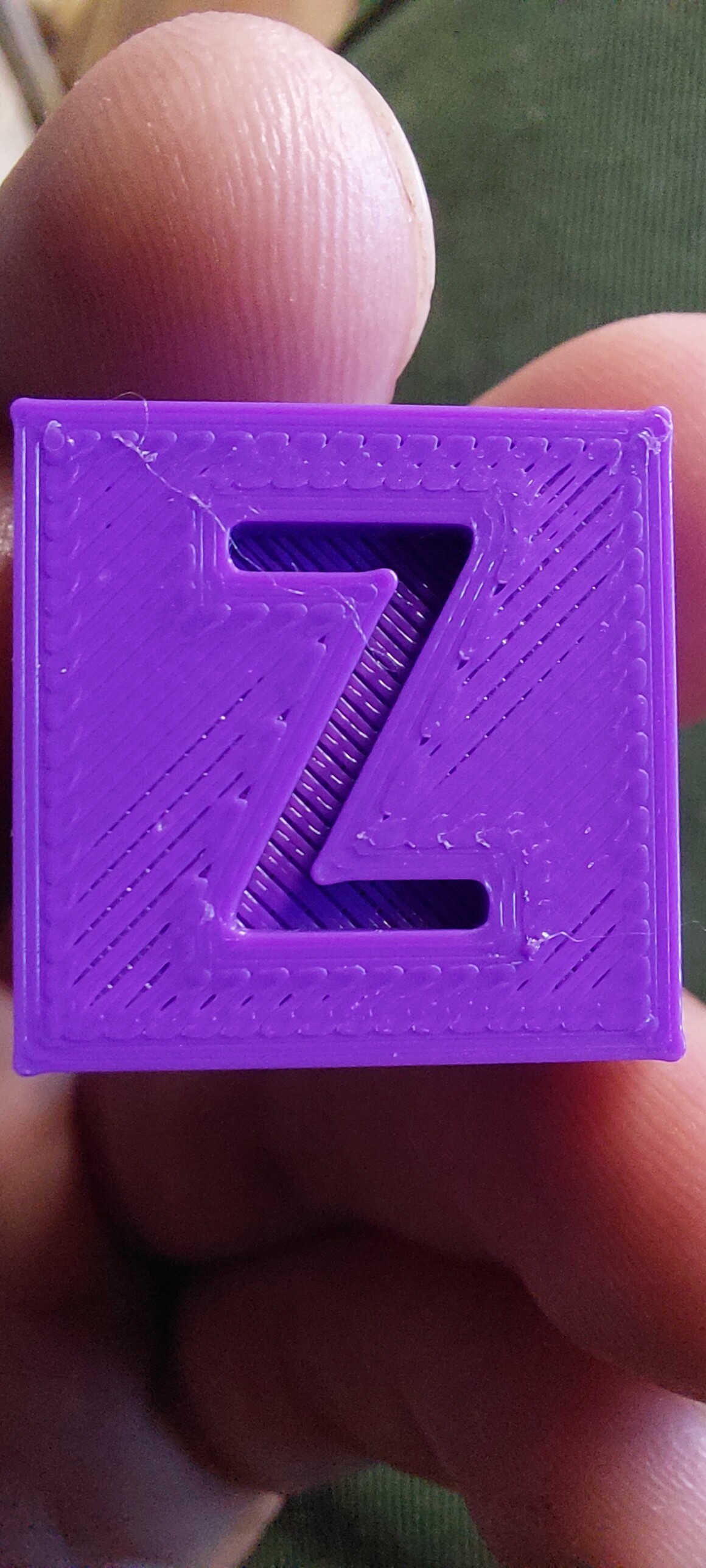

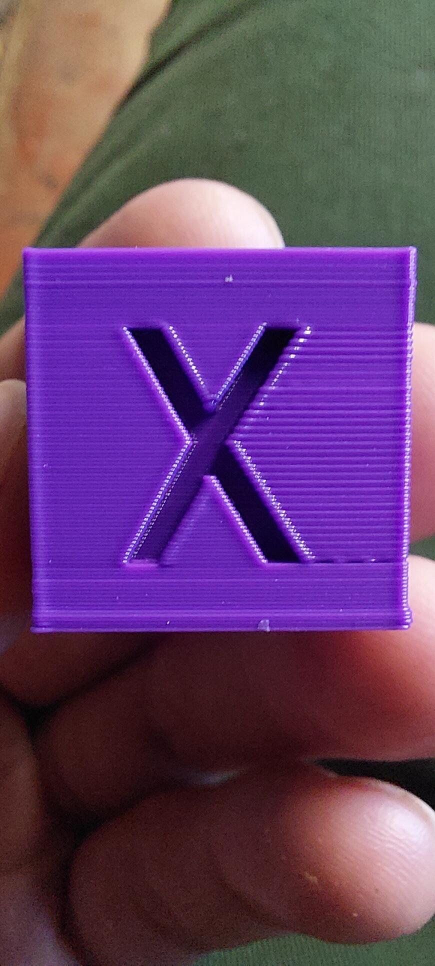

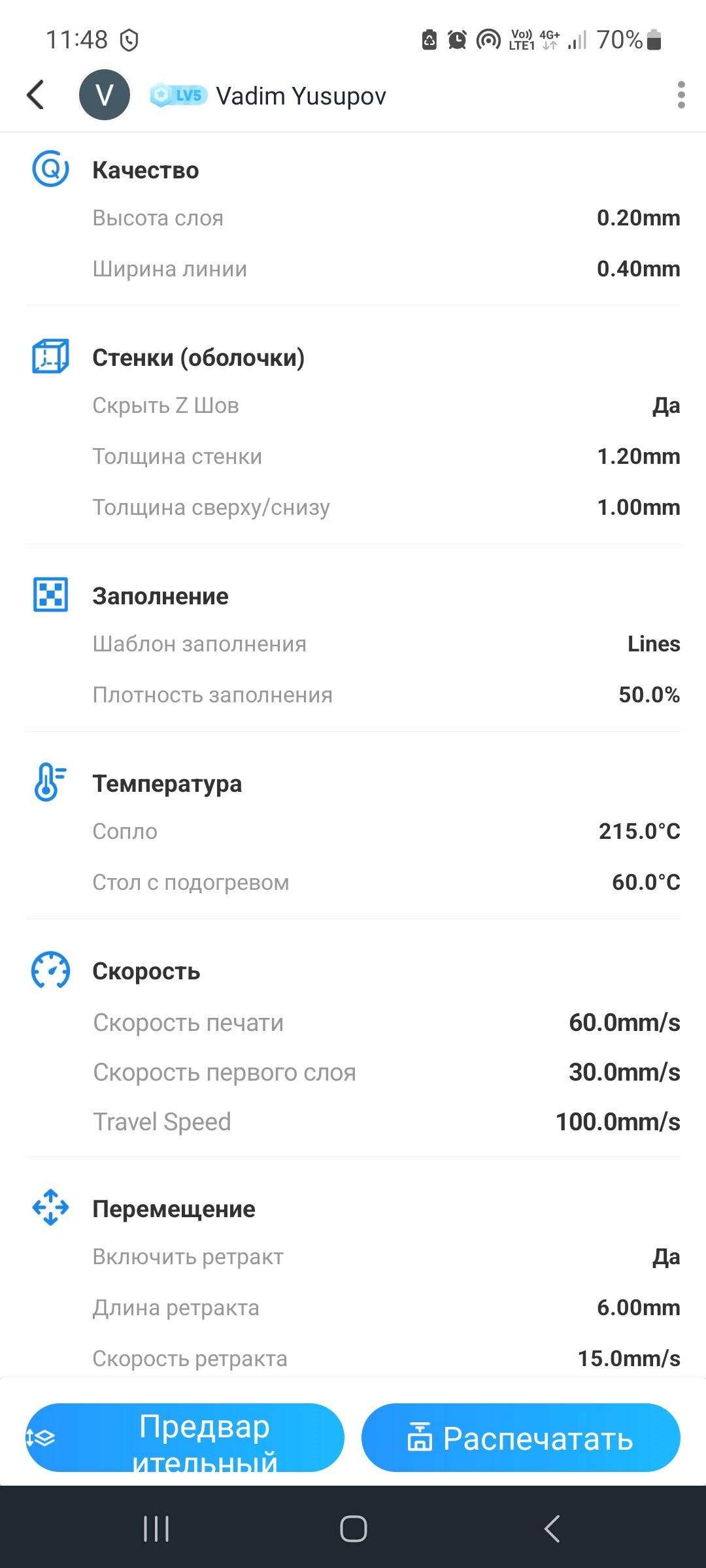

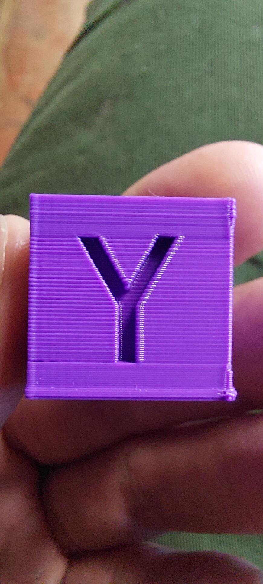

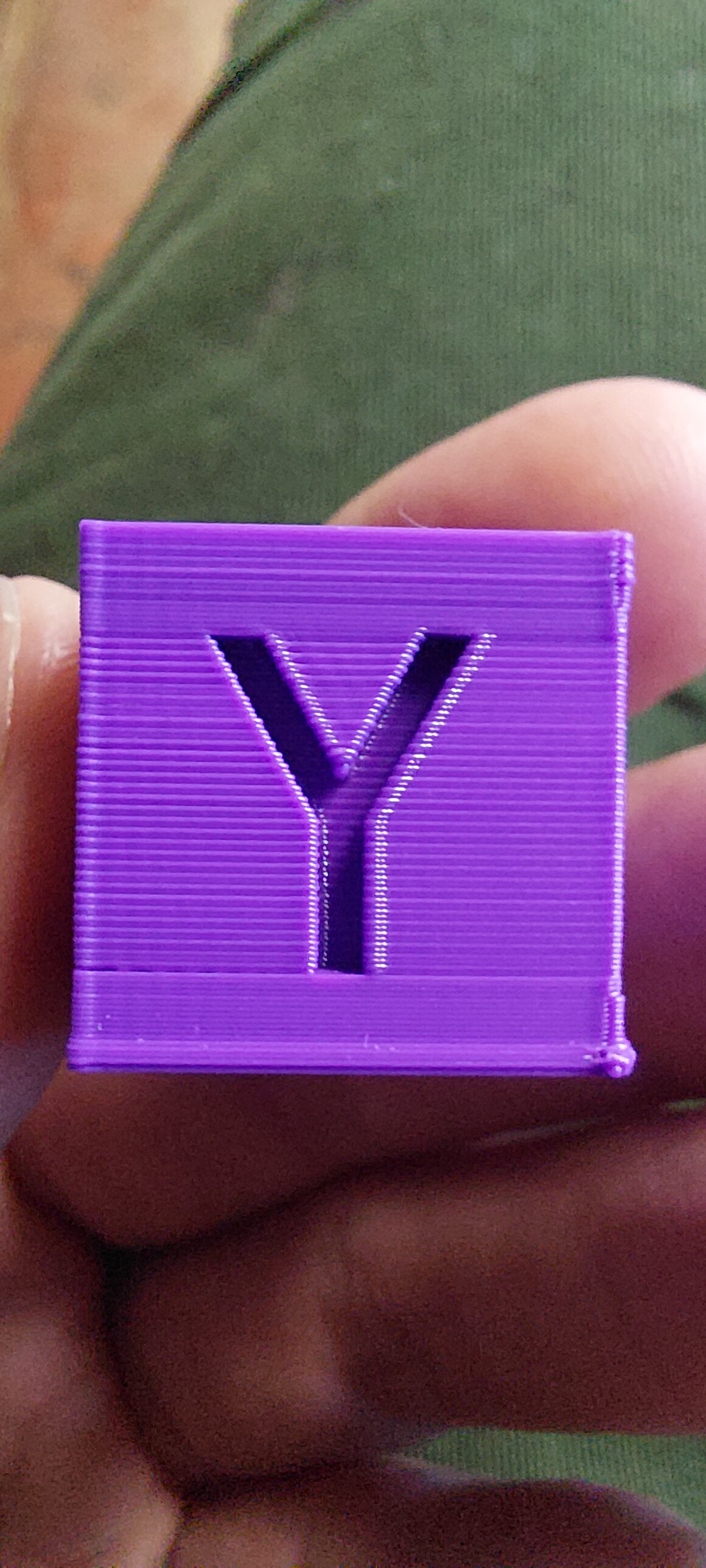

Есть такая проблема при печати тестового кубика. Получается неравномерная печать. Печатал несколько кубиков на разных скоростях. Дефекты повторяются в одних и тех же местах. Настройки печати данного кубика прилагаю. Принтер creality cr-10 smart. Пластик PLA.

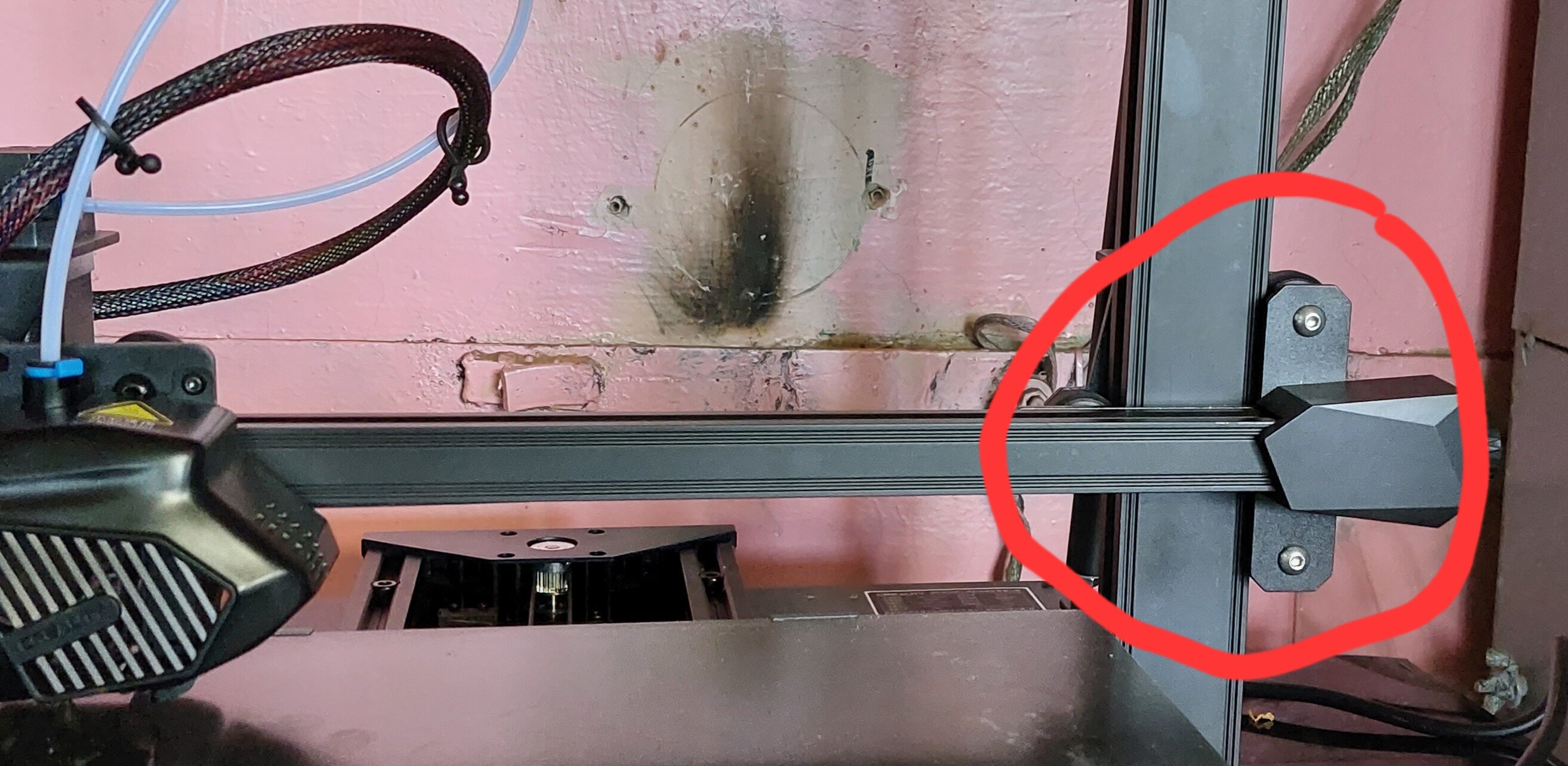

Еще есть такой момент. Дефект появился после того как я настроил уровень стола. Со столом стал разбираться после того как решил напечать коробку, и увидел, что нижний слой, на большой площади, печатается не равномерно. Один край толстый, другой царапается соплом. Проблему исправил настройкой роликов по оси Z.( на фото в красном круге) Получалось, что коретка шла под небольшим уклоном от одного края к другому.
Вот и получается, что одну проблему решил, и похоже что вызвал другоую. Подскажите куда двльше смотреть?
