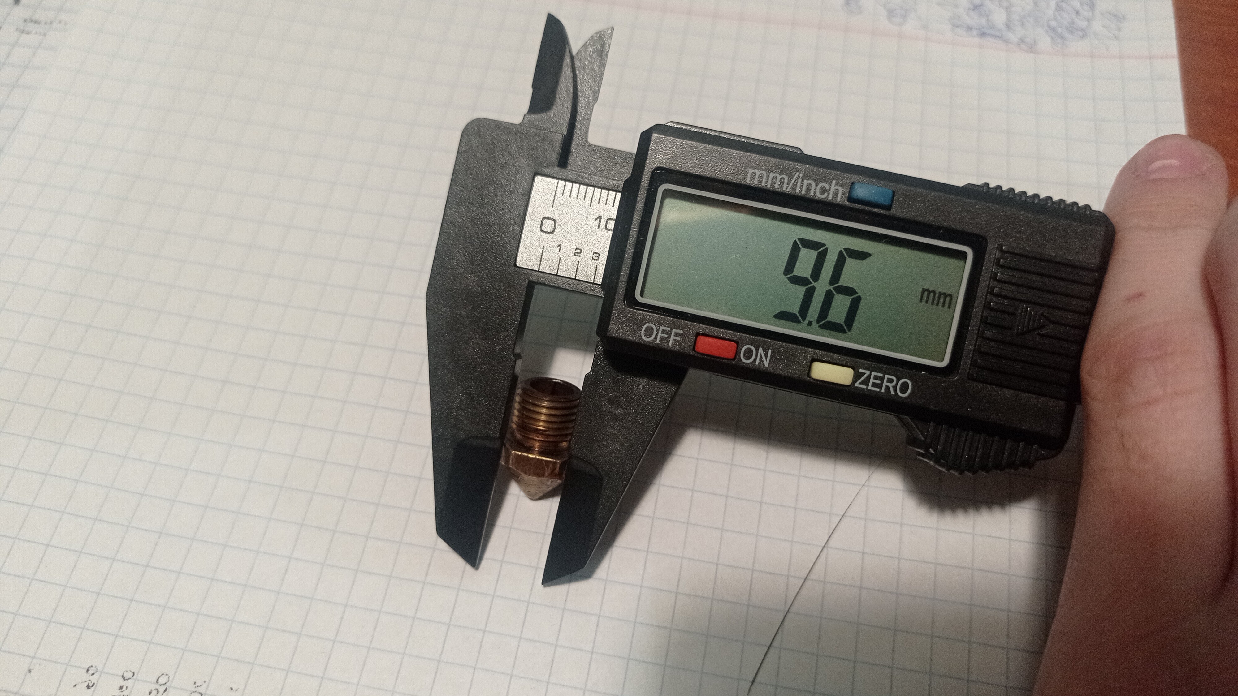

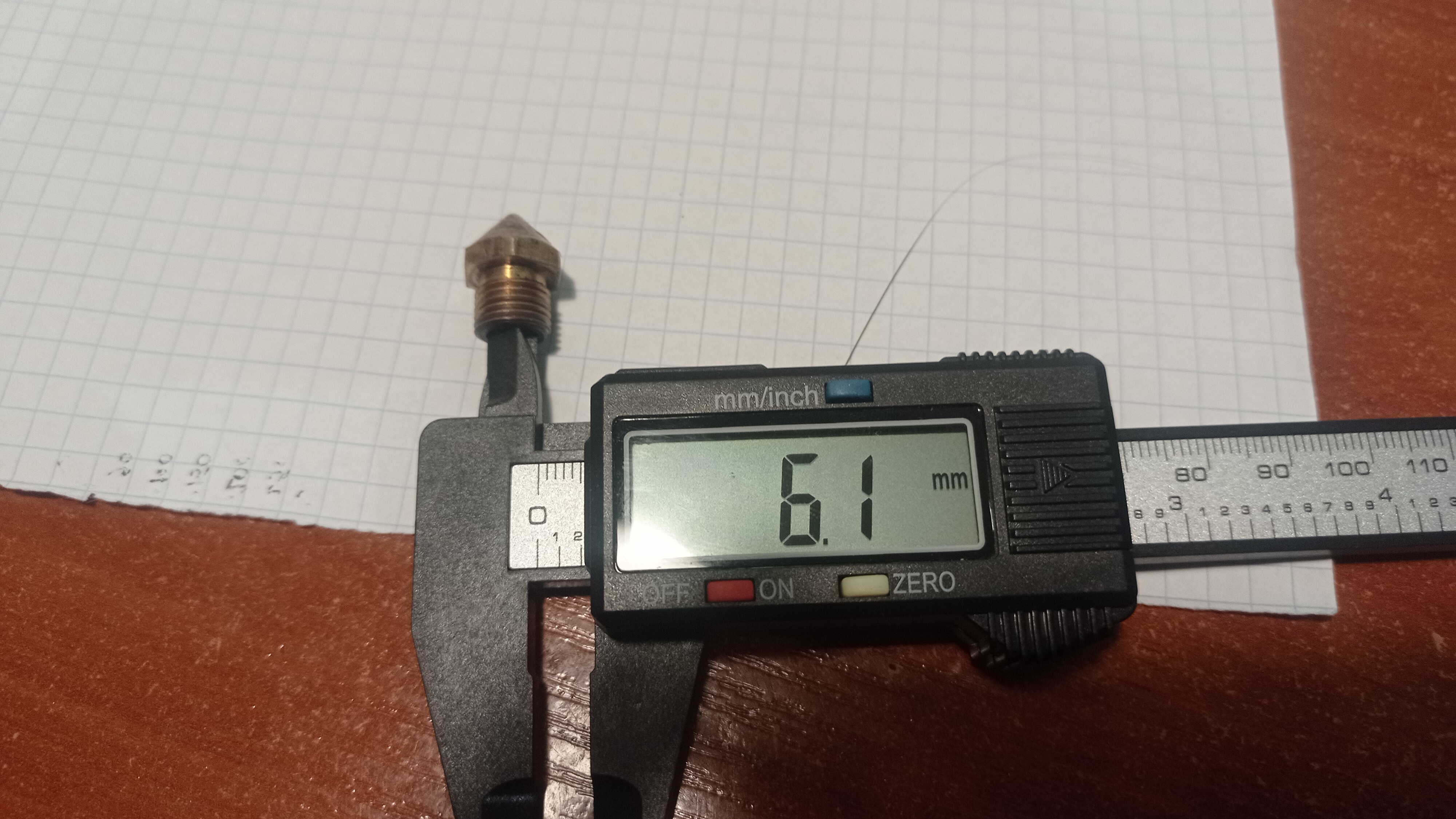

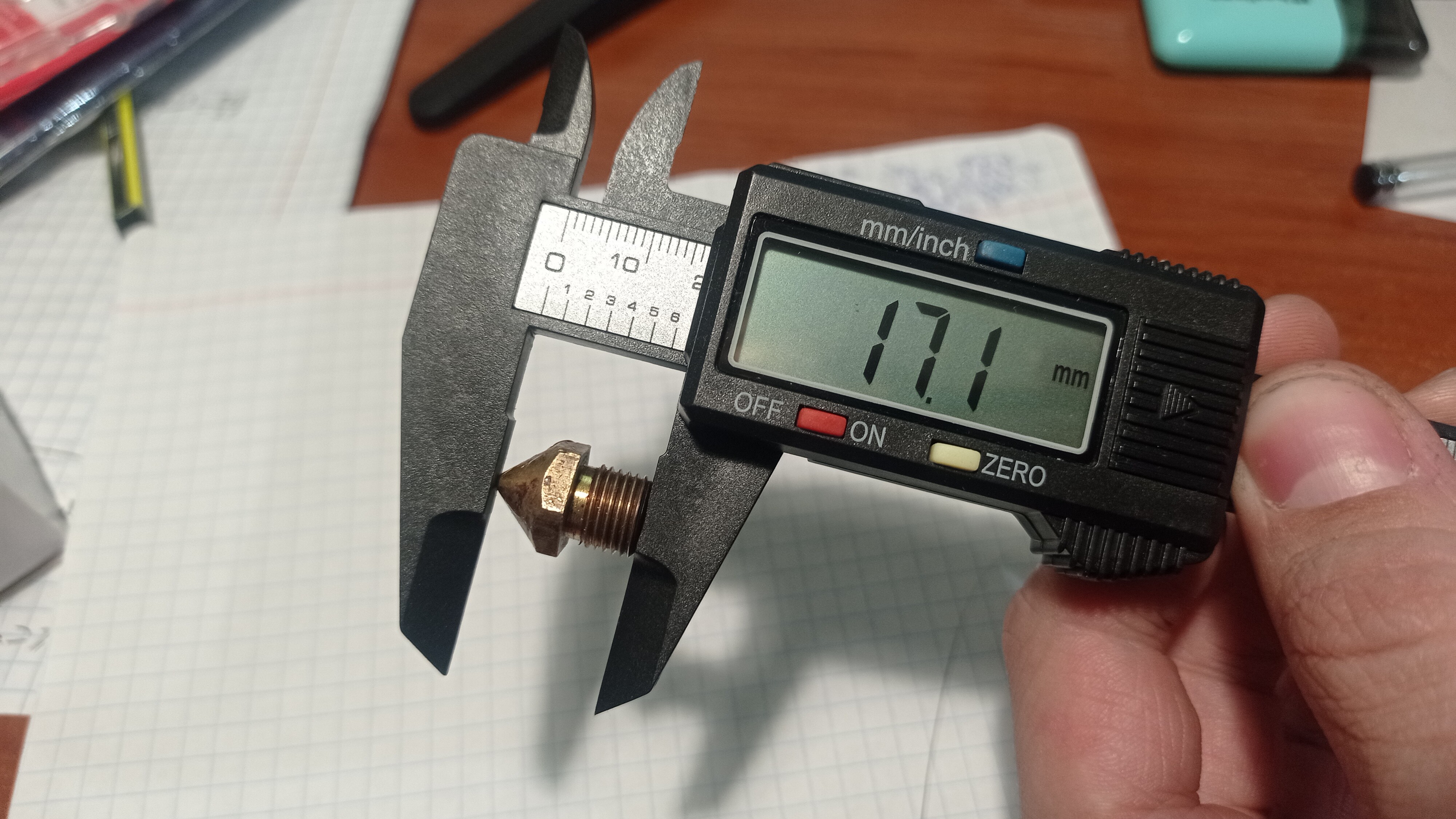

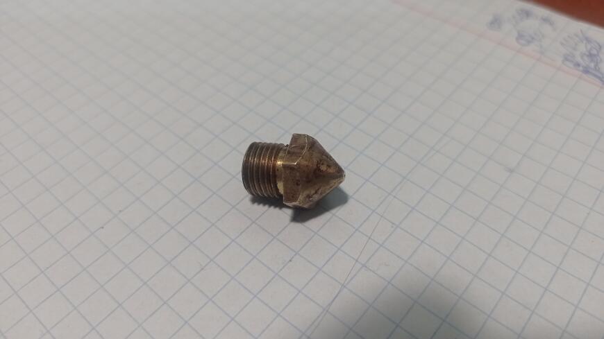

Давно уже хочу заменить сопло (вернее, оба сопла) на своем принтере Mankati Fullscale XT, но каждый раз, когда я хочу найти их в интернете - терплю неудачу. И теперь я решил разобраться с тем, что же это все таки за сопло
Итак, начну с того, что принтер у меня печатает диаметром 2.85мм, от чего и такое большое отверстие в 6.1 мм. Длину резбовой части я не фотографировал, но она составляет 8мм. Пока все логично, но это только пока. Диаметр резьбы, какого то лешего, 9.6мм, что соответствует 1/4 дюймовой резьбы если верить таблицам из интернета, с этими дюймами вообще жесть какая то творится - по одной таблице это 1/4, а по другой 1/8. И, кстати, по ней шаг резьбы и диаметр совпадают. Уже интересно, да? Но это еще не все. Шаг резьбы - 0.8мм, внезапно.
Короче, что это за зверь такой - очень не понятно. Похоже, китайцы действительно засунули дюймовые сопла, которых в продаже нет конечно же. Пока выход из положения вижу только один - менять алюминиевую детальку хотэнда, что передает тепло от нагревательного элемента этому странному соплу, на такую же детальку только с нормальной метрической резьбой под какое нибудь сопло для диаметра 2.85мм. То есть, придется заказывать на фрезере или самому делать
Не, можно конечно поменять весь хотэнд на нормальный и популярный, я даже видел одни пост, где чувак такое делал, но скажу так... я недавно менял линейные подшипники в голове и это тот еще геморрой. Больше не хочу
Если кто нибудь из читающих знает что это за сопла такие то, пожалуйста, напишите хотя бы их название или куда они еще ставились...
