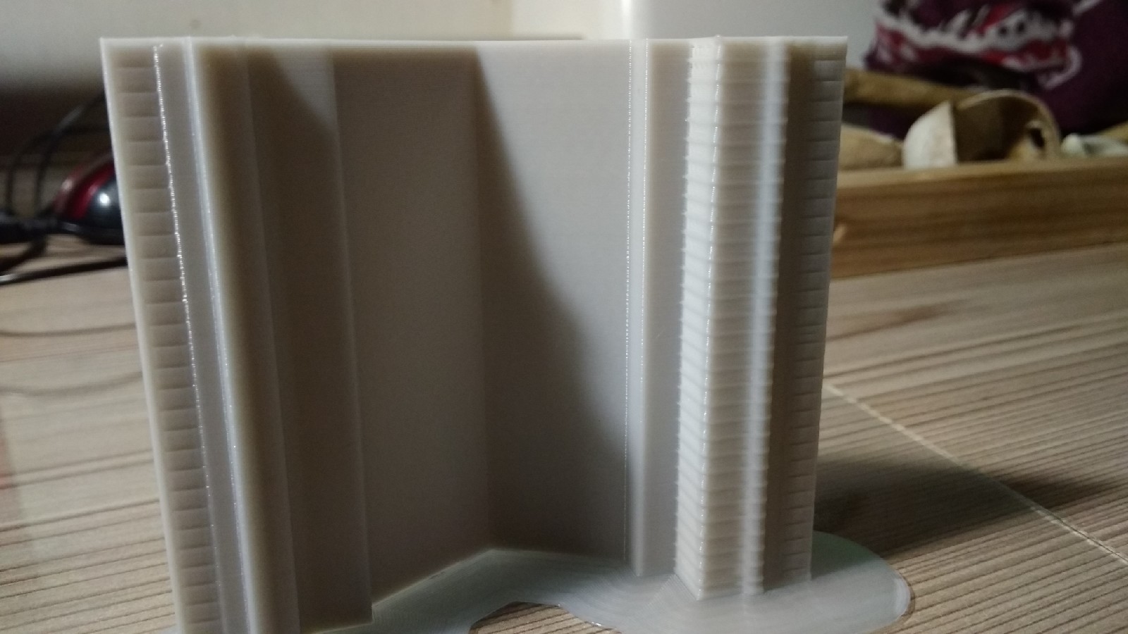

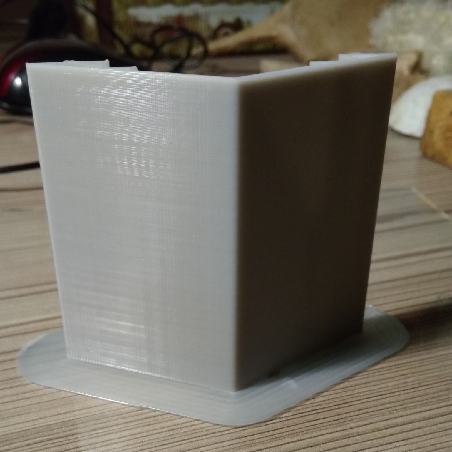

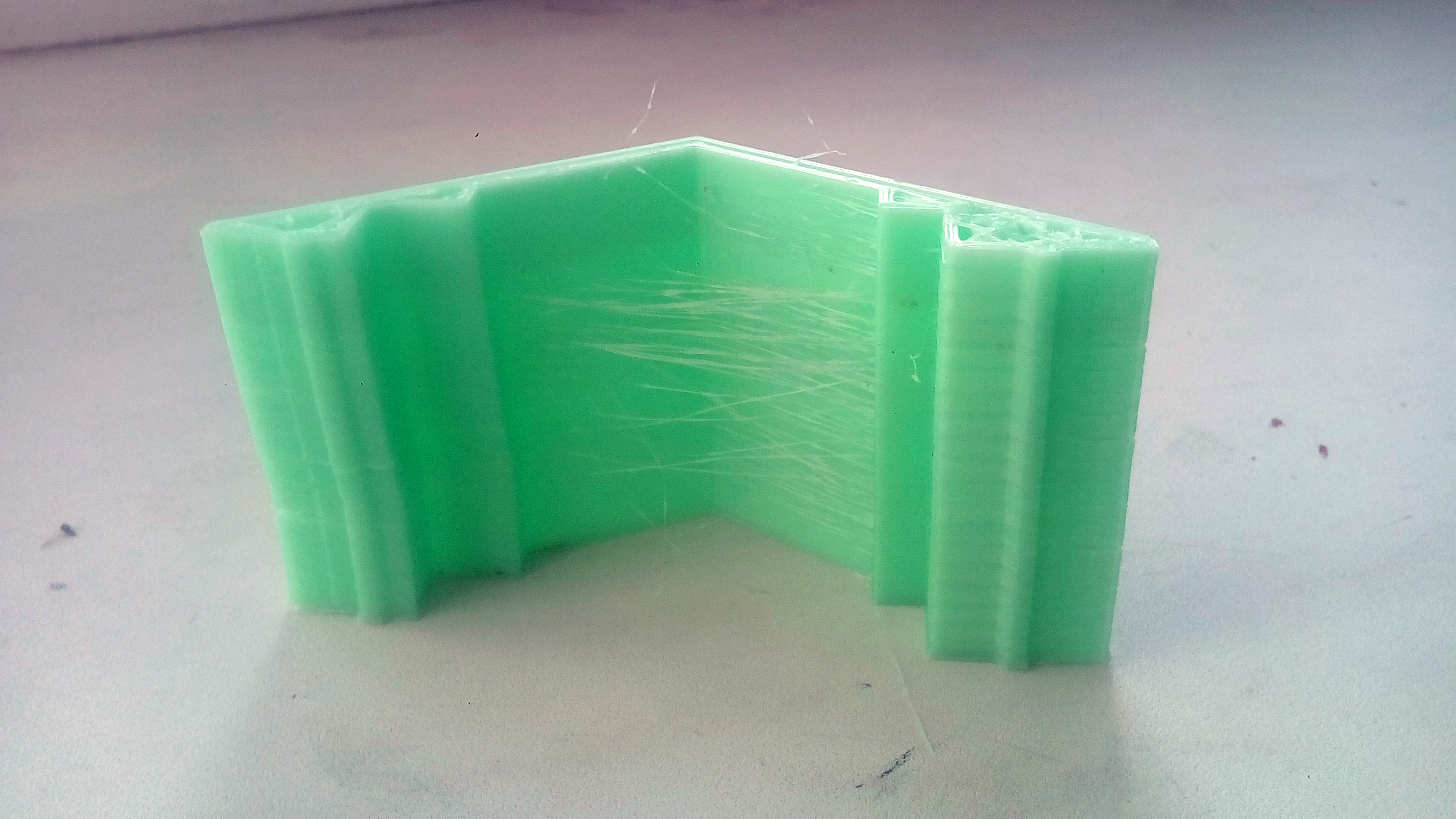

Столкнулся с проблемой. Моделил, печатал домик по стеночкам. Когда дошел до крыши вылез непонятный баг.

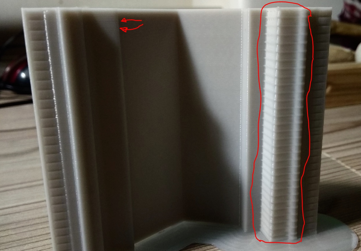

Размер детали (будем называть ее "крышей") в высоту 7-8см. Модель гладкая и практически симметричная. А вопрос собственно такой: это что такое может быть справа?? И еще эти полосы проскальзывают едва заметные слева (отметил стрелками). При этом на всю высоту модели не просто полоски - это бугры, ощутимо видно их закругление как сбоку так и в плане..

Параметры печати:
сопло 0,4
слой 0,2
температура 210 / 60
скорость 40 / 25
ретракт 5мм
печать на стекле на клей-карандаш
пластик Bestfilament PLA
Слайсер CURA 4.0

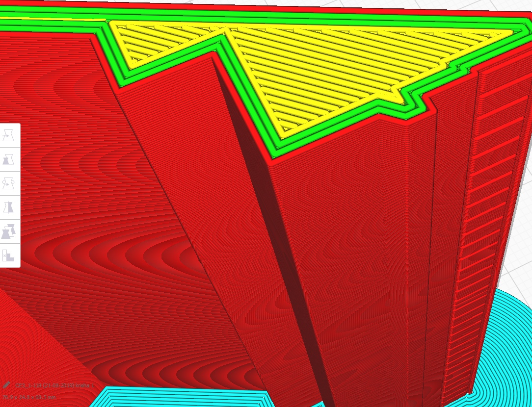

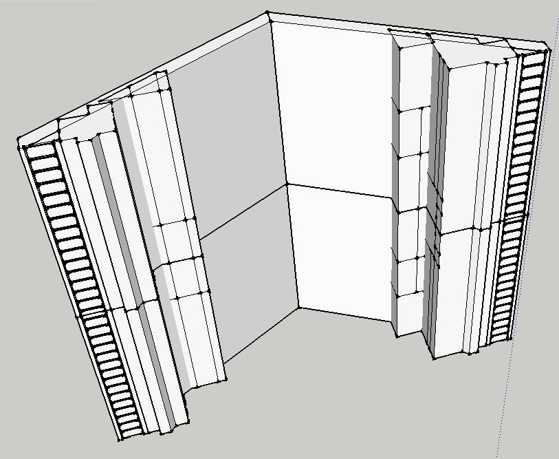

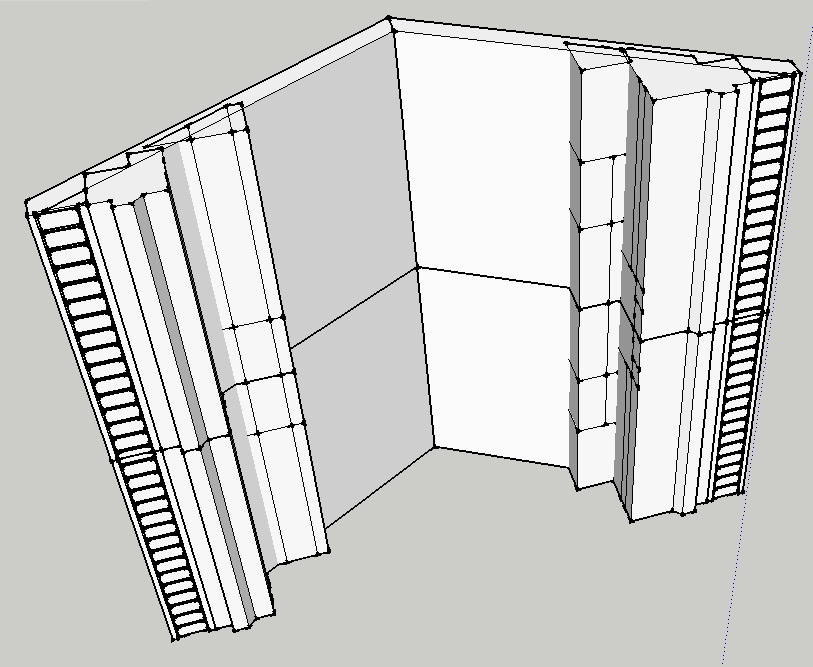

Вьюпорт из кечапа и куры прилагаю, там всё ровно.

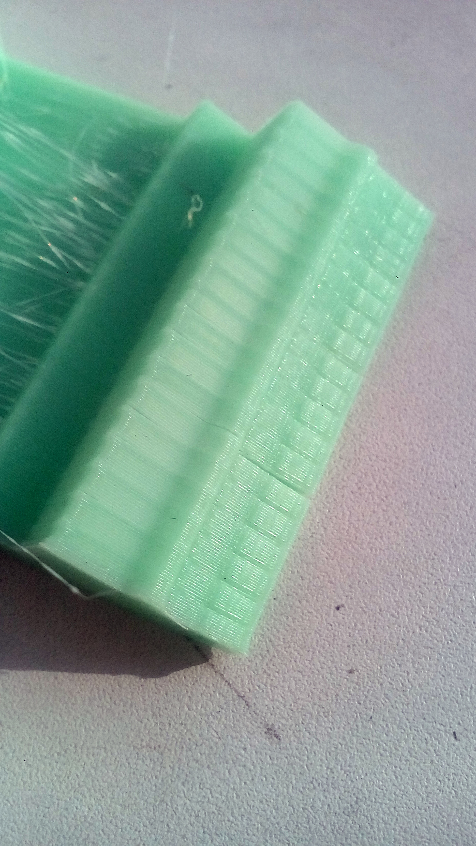

Ответов на вопрос не нашел, зашкурил бугры-полоски и забыл об этом. Вчера спустя полтора месяца на глаза попался файл. Решил еще раз отслайсить и распечатать. В принтере стоял ABS. Прошу не кидаться тапками)) Принтер стоял на балконе, вечером на улице было прохладно +7, еще и сквознячок, а закрытой камеры нет. Вообщем, печать ожидаемо разорвало.. Но факт в том, что на ней присутствуют те же дефекты.
Непонятная полосатость на эндере (не воблинг)
Может кто сталкивался с таким?
