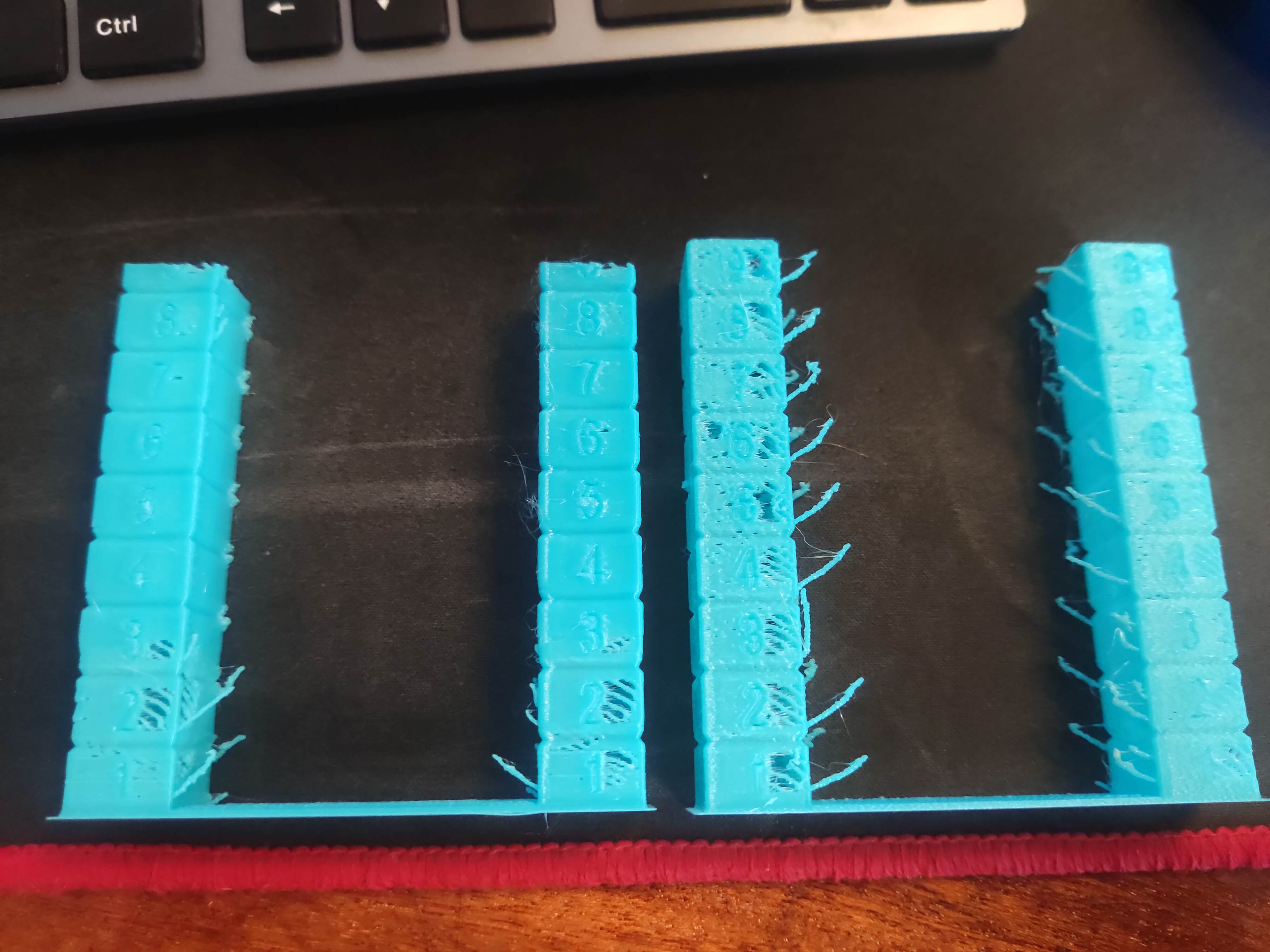

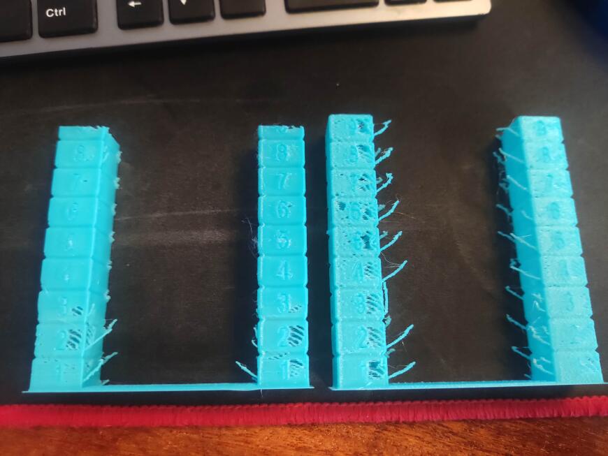

Недоэкструзия Voxelab Aquila
Приветствую, уважаемые товарищи по хобби!В недавнем прошлом был приобретен принтер Voxelab Aquila, тот который клон Ender 3 v2. Некоторое время попечатал и душа захотела перемен :) В общем был распечатана голова с директ экструдером по моделям Dmitry Sorkin, залит второй марлин и с тех пор принтер нормально не печатает. На фото две отпечатки башенок для калибровки ретрактов. Печаталось на скорости 50мм/с, ускорения 500, в один периметр. Ретракт от 0.5 до 2.9мм с шагом 0.3мм на каждой секции башенки, скорость ретракта 40. Температура сопла 240.Филамент - Голубой Petg от Bestfilament. Как видно по фото вся модель в дырках, плюс сопли вне зависимости от ретракта. На левой отпечатке с середины 3-й секции поток увеличен до 180%, на 6-7 поток 150% и 140% с восьмой секции. На 180% потока башенки выглядят практически норм, дырки исчезли, соплей почти нет. Но непонятна причина такого поведения. Я проверил настройку шагов экструдера, неточность есть, но в пределах 5% (5мм на 100мм теста с замером на прутке). Это явно не основная проблема, т.к. на 140% уже появляются дырки. С чем это может быть связано кроме неправильной настройки шагов на экструдере?
