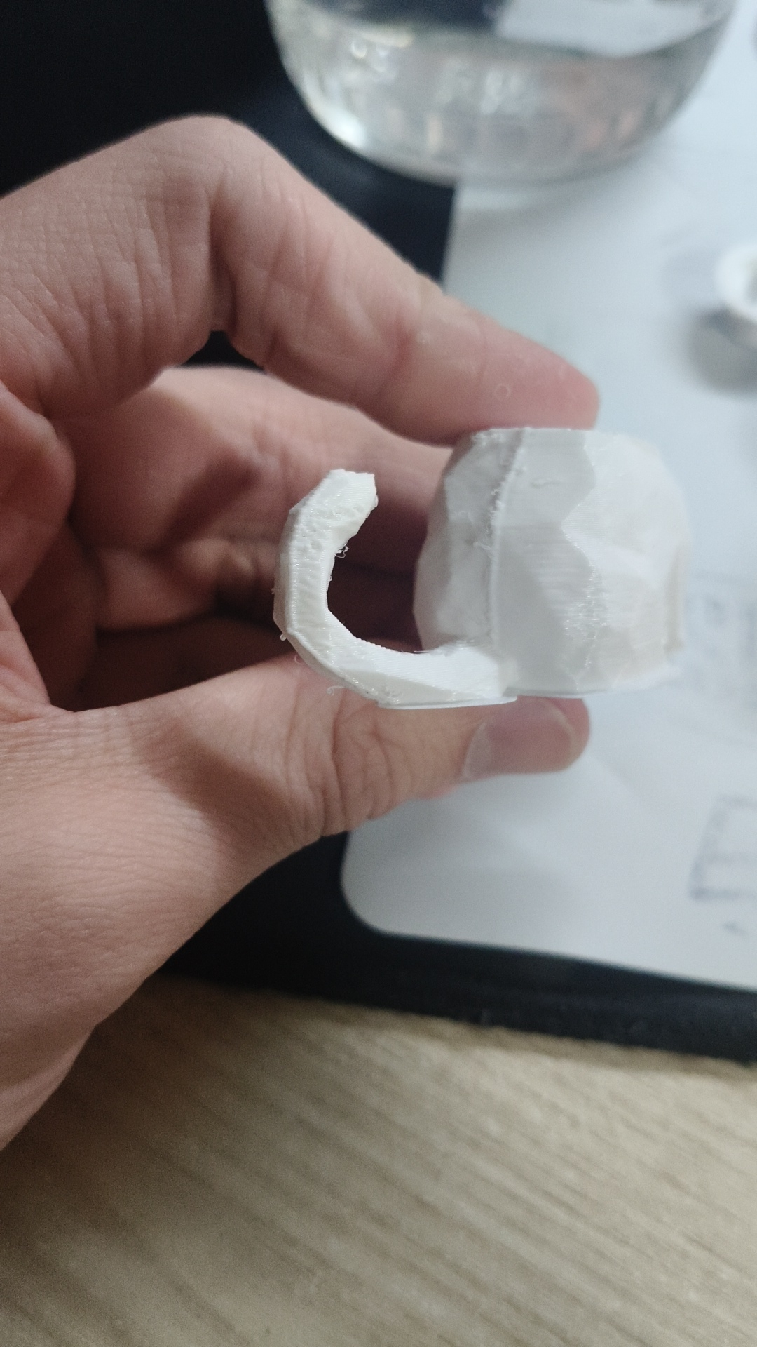

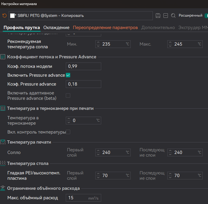

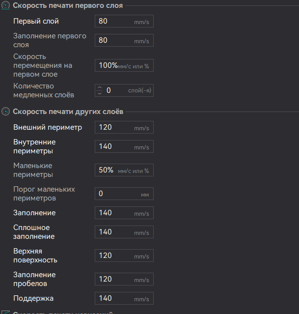

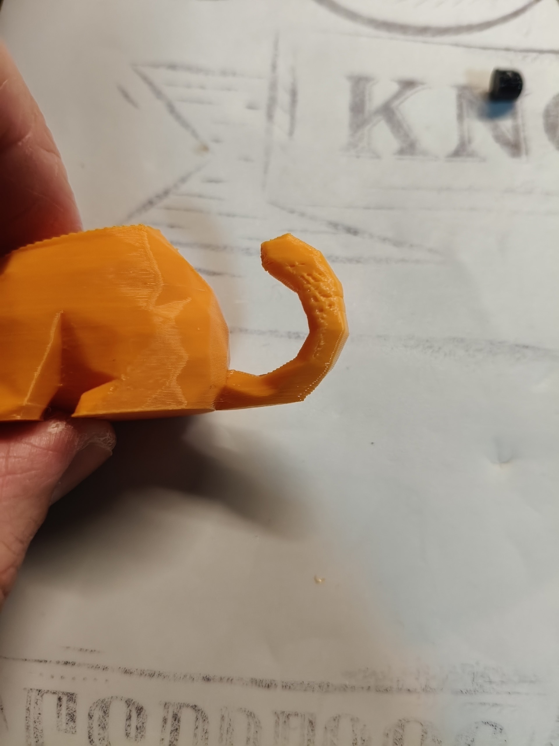

Здравствуйте, у меня возникли проблемы с печатью нескольких деталей на creality ender 3 v3 se. Когда печатаю одну деталь, то все хорошо, не видно никаких пропусков слоя и других подобных дефектов. Когда печатаю сразу две модельки, или модельку в модельке то получаю недоэкструзию возле шва. Я подумал что это связано с некорректным размером отката и решил напечатать четырех котиков(два оранжевых и два белых), у оранжевого откаты 1мм, у белого 0.5мм. У белого кота было очень много соплей во время печати, у оранжевого их вовсе не было. Проводил тест откатов из орки, он показал что откаты начиная от 0.5 не должны вызывать соплей, но видимо этот тест не совсем показательный. В общем главный вопрос как можно убрать эту недоэкструзию на хвосте? Материал PETG, прошивка не стоковая а с гит хаба, так что линеар адванс работает
