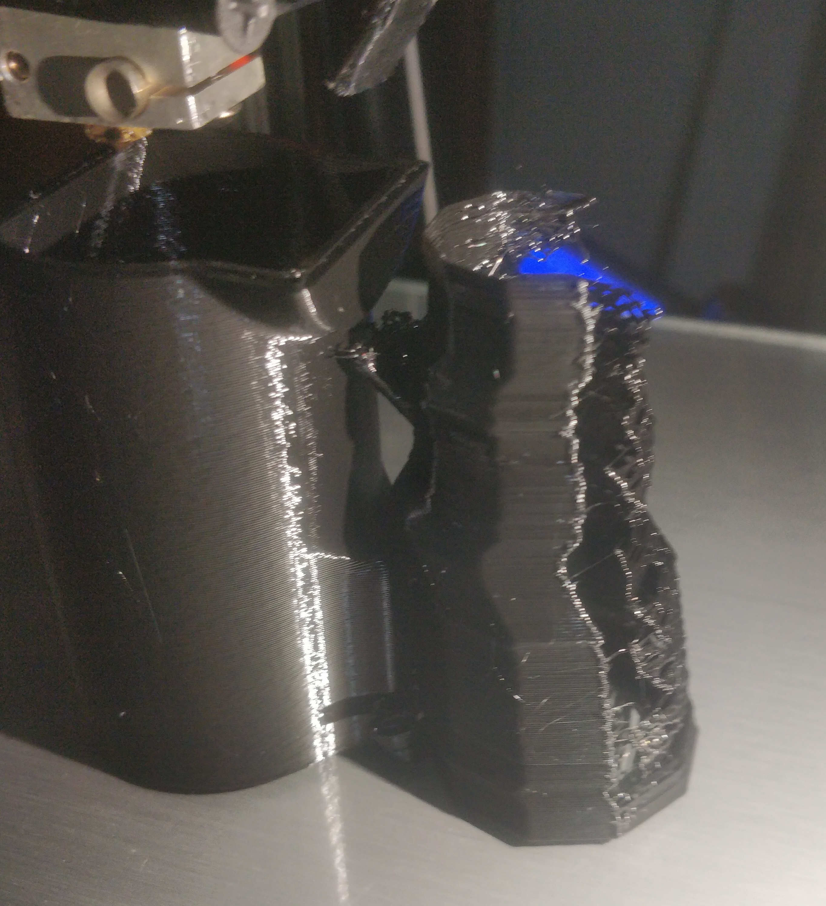

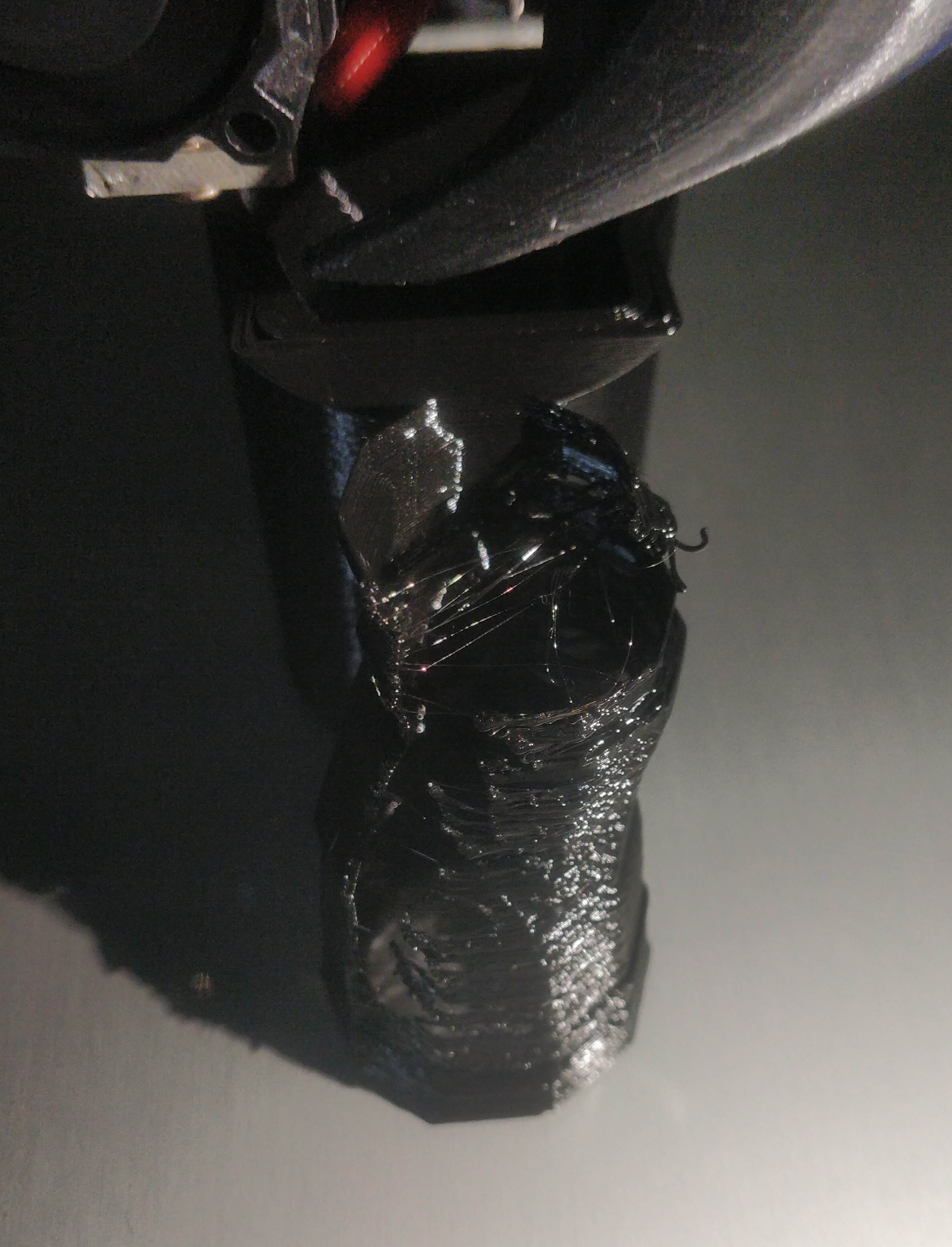

Недоэкструзия при 3д печати: не справляется фидер?
Здравствуйте! В чём возможные причины сильной недоэкструзии у древовидной поддержки? Как будто после ретракта (отката) пластик не успевает выдавиться в нужный момент, эффект накапливается с каждым новым слоем и в итого поддержка не сможет выполнить свою функцию. Сама деталь печатается нормально. Фидер стандартный эндеровский с небольшим пробегом. Радиатор, нагревательный блок и сопло e3d v6, горло цельнометаллическое биметаллическое титан (?) + медь полированное внутри до зеркальной поверхности. Высота слоя 0,28 мм, ширина линии как и сопло 0,4 мм, температура сопла 240 градусов, скорость печати 20 мм/с, ускорение 500 мм/c^2, рывок 8 мм/c, ретракт 7 мм со скоростью 25 мм/c. Не справляется фидер?
