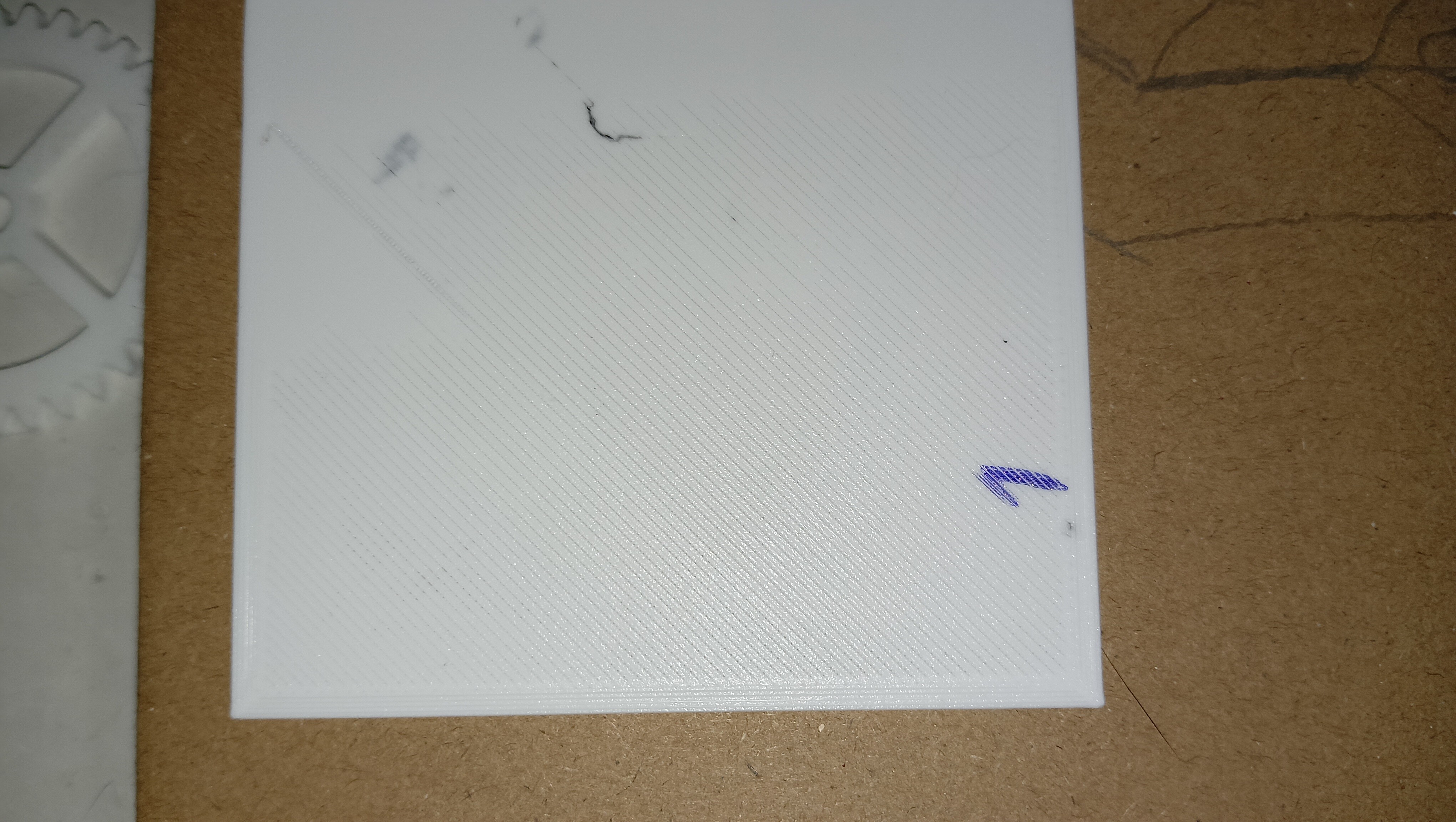

Решил поиграться с потоком, измерил диаметр нити, вышло 1.63-1.70, взял среднее 1.66 (вместо стандартно установленного 1.75)
Запустил, недоэкструзия жесткая.

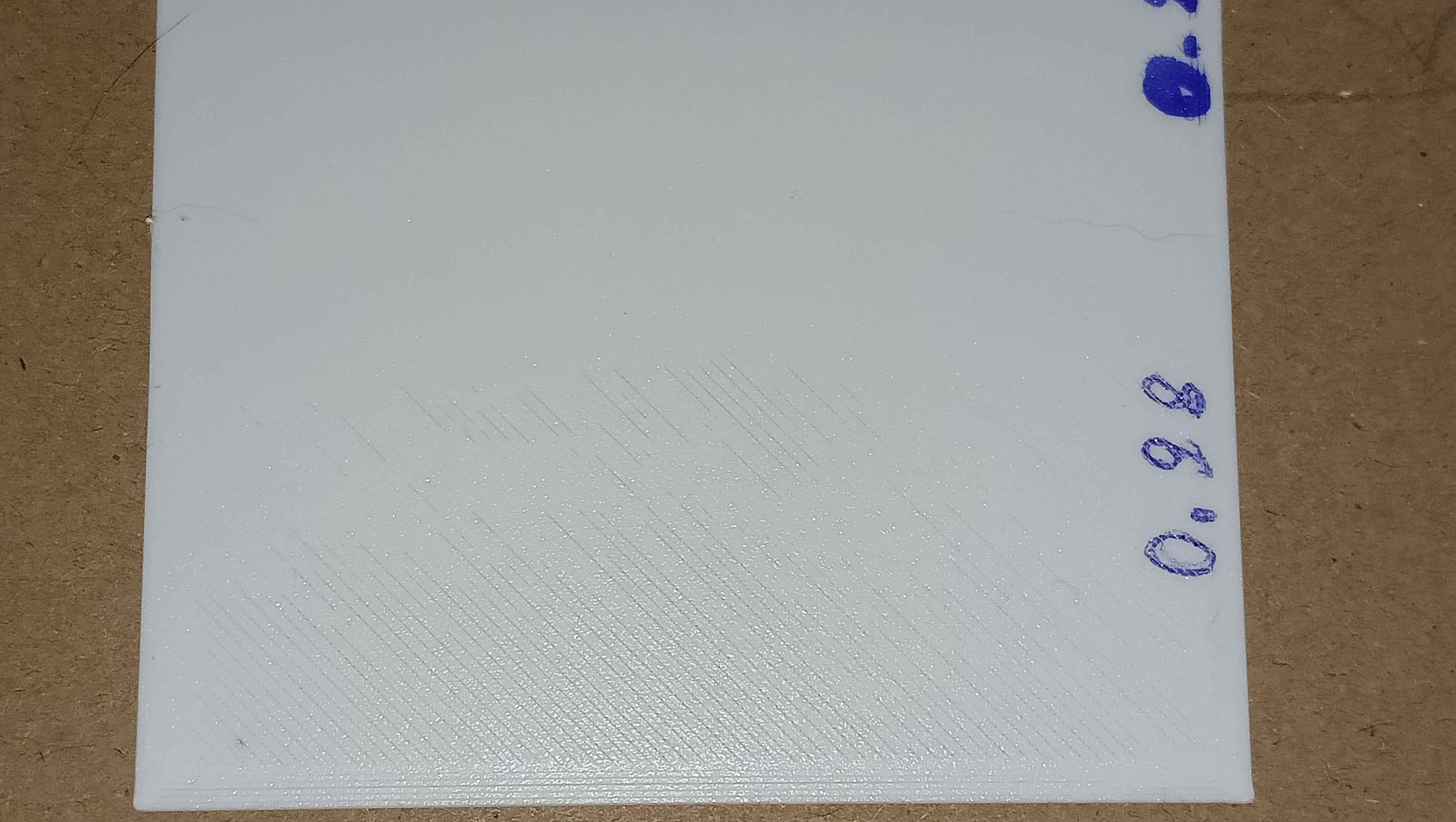

Вернул 1.75, стал играться именно с потоком, 1.1, 1.2, 0.9, 0.98, 1
При единице недоэкструзия, при 1.1 уже переэкструзия (мажет и выпуклости)
0.98 чуть чуть недоэкструзия.
Хотя на скаченных чьих то настройках при 1 работало хорошо, но тут поигрался и теперь при 1 уже фигово. В чем проблема?
