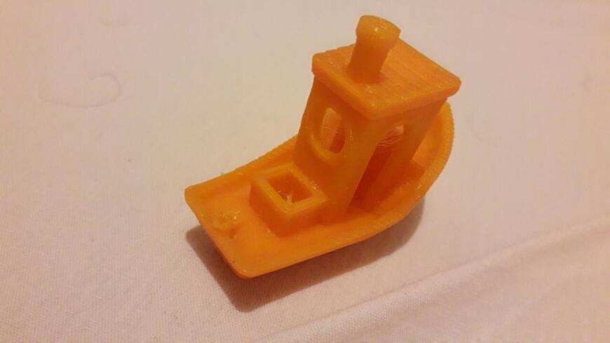

Здравствуйте!
Печатаю корабли из нейлона (леска для газонокосилки) в масштабе 50%. И отчего-то в верхней части корабля (когда борта уже напечатаны, а крыша ещё нет) наблюдается недоэкструзия, так что крышу сносит лёгким движением руки. Причём всё, что ниже и выше, печатается превосходно.
Пробовал температуры 250, 255 и 263, слои 0,45*0,2 и 0,6*0,3, без обдува и с небольшим обдувом - большой разницы не увидел, разве что в некоторых случаях недоэкструзия на уровне окон, а в некоторых - чуть повыше.
Нейлон оставил в духовке на ночь при 60-65 градусах, но как видно по волосам, высох он не до конца. Скорость 30 - 40, слайсер - prusa slicer.
Большой корабль напечатался на ура, хотя также страдает от корабления. А скорость у него была 80 и слой 0,6*0,3, так что это явно не оттого, что экструдер не справляется.
Маленький размер слоя сам по себе тоже явно не виноват - труба печатается превосходно (ежели её обдувать). Можно было бы подумать, что это оттого, что сопли выдуваются, пока голова едет, а на стенки пластика уже не хватает - но, как видно из фотографии сломанного корабля, сколько-либо больших соплей там не наблюдается.
Кто виноват и что делать?
