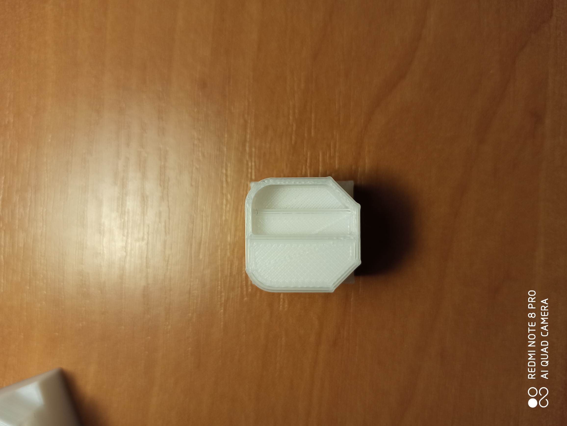

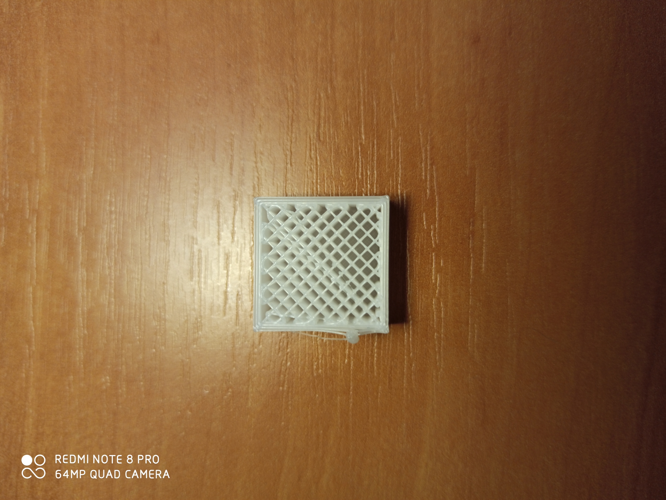

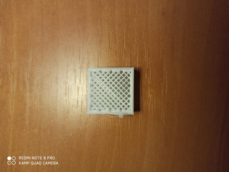

Здравствуйте, столкнулся с проблемой, что стенки модели не слипаются друг с другом. При этом поток настроен вроде верно (если печатать модель с одной стенкой, она примерно равна 0.4 мм.). Также я заметил, что внутренняя стенка получается нормально, и заполнение с периметром слипается хорошо, а вот внешние стенки получаются как-то отдельно (не прилипают к внутренним). На картинке видно, что внутренняя стенка получается нормально, а внешняя – слишком тонкая. Видел похожие вопросы с другими пластиками, но их решения мне не помогли.
Пробовал:
• Изменять ширину линии стенки с 0.4 до 0.37 и до 0.35
• Процент перекрытия оболочек с 5% до 10% и до 15%
• Поток до 105% и до 110%
• Скорость печати стенок уменьшал
Но ничего не помогает. Подскажите, пожалуйста, что делать и куда копать, заранее спасибо!
• Слайсер: cura 4.1.0
• Пластик: PLA
• Экструдер: боуден
