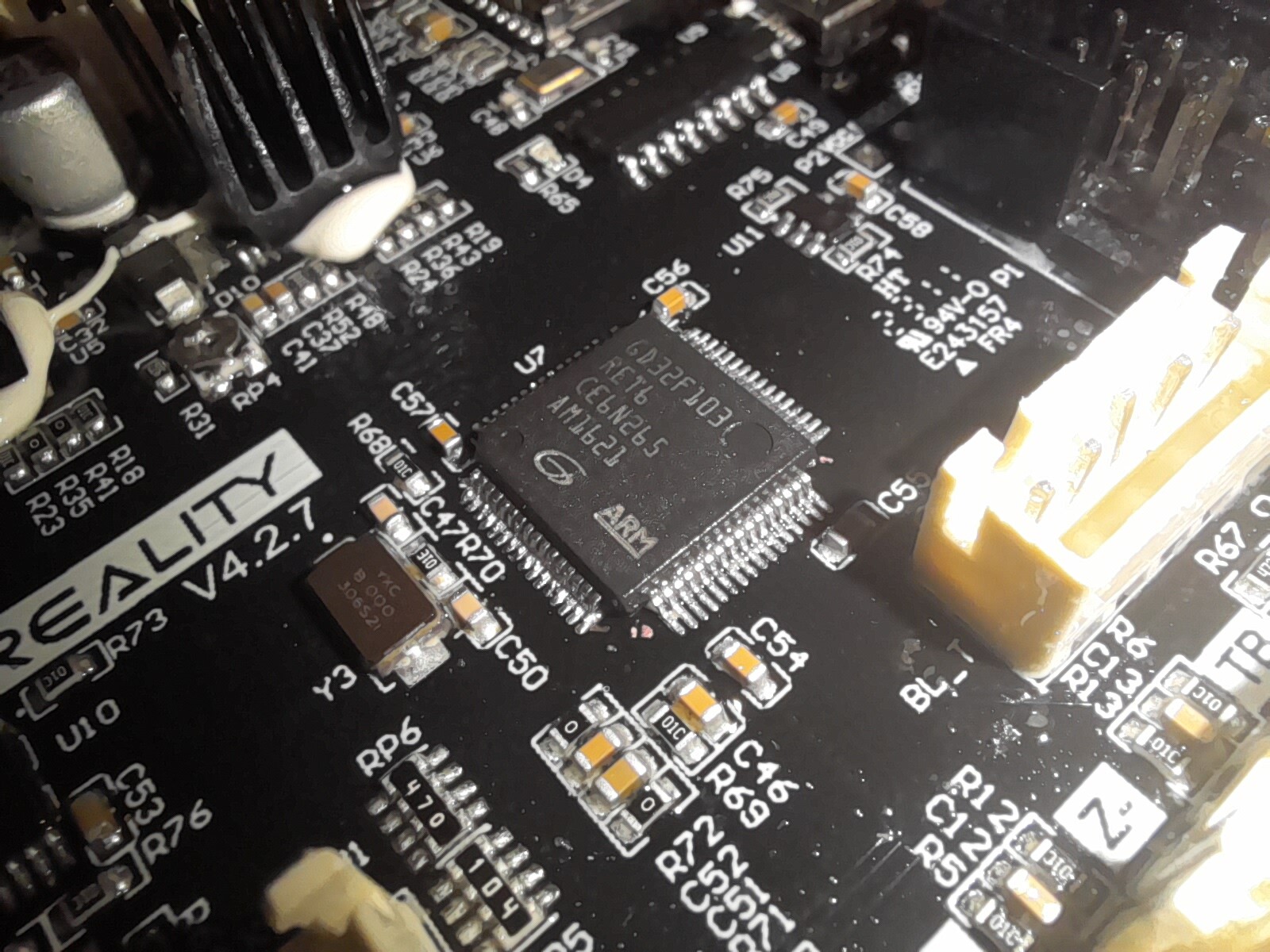

Не прошивается Crealiti 4.2.7
Господа, всех приветствую! Вчера чистил экструдер, дал кз. Синий экран и вой платы. Разобрал, прозвонил. Чип пробит (stm32ret6). По совместительству занимаюсь прошивкой гироскутеров и ничего лучше, как прошить GD32ret6 на той же гироплате в СТМ утилите, сдуть его и заменить на плату от принтера не придумал 😅
В итоге плата цепляется к утилите по SWD, через ST LINK V2. Но при прошивке через SD карту все равно синий экран. Кз разумеется ушло, вой тоже. Слетел загрузчик?
