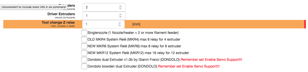

Добрый вечер !
Начал настраивать в прошивке второй экструдер и столкнулся с проблемой.
На экране вижу оба экструдера, все греется отлично.
Но ! Как только начинается процесс печати после нагрева и домашней парковки первое что начинает делать принтер это ехать по X в координату 300 (Так написано на экране) при том что стоит в позиции 0, но едет совершенно в обратную сторону, т.е. по факту в -300 едет. По факту естественно он никуда не может уехать уперевшись в ограничитель. От куда он взял цифру именно 300 я не понимаю. В настройках принтера нет такой цифры. Размеры по прошивке 280х200х180
В настройка выбрал два экструдера с одним драйвером.MarlinKimbra 4.3.9 + RURAPMS4D + ArduinoDOU
