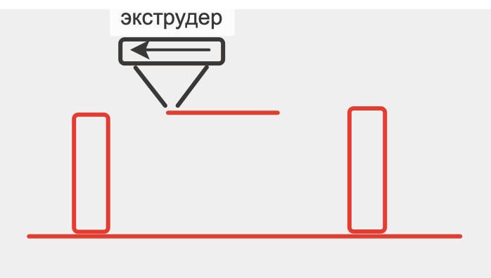

Мосты печатаются как бы с запозданием. Пытался поймать чтобы сфотографировать данный эффект, но проще показать схематично.
На схеме экструдер движется слева-направо, и начинает подавать пластик с запозданнием, в итоге не закрепляет нить между мостами а вешает ее на слевый столбик.

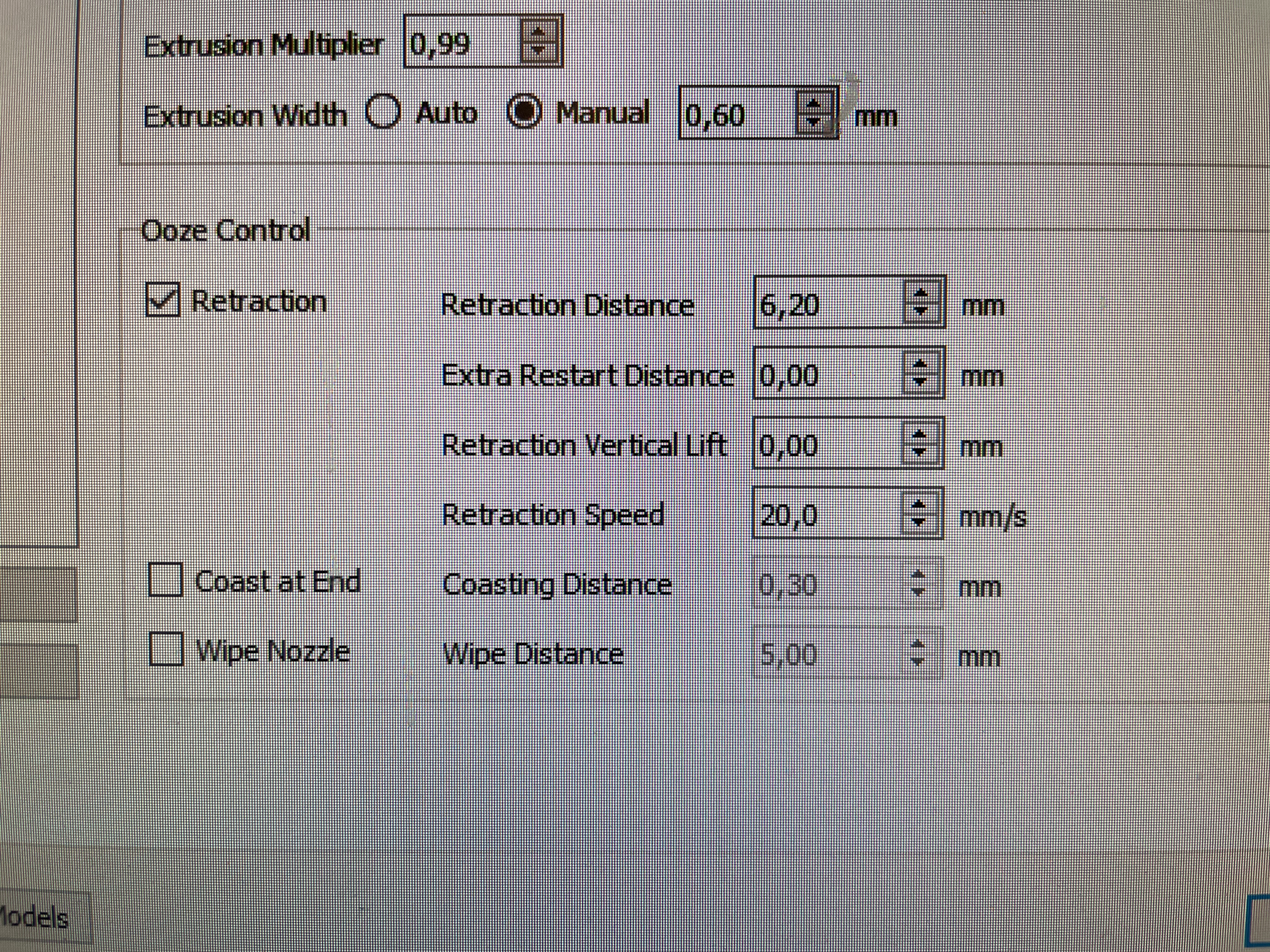

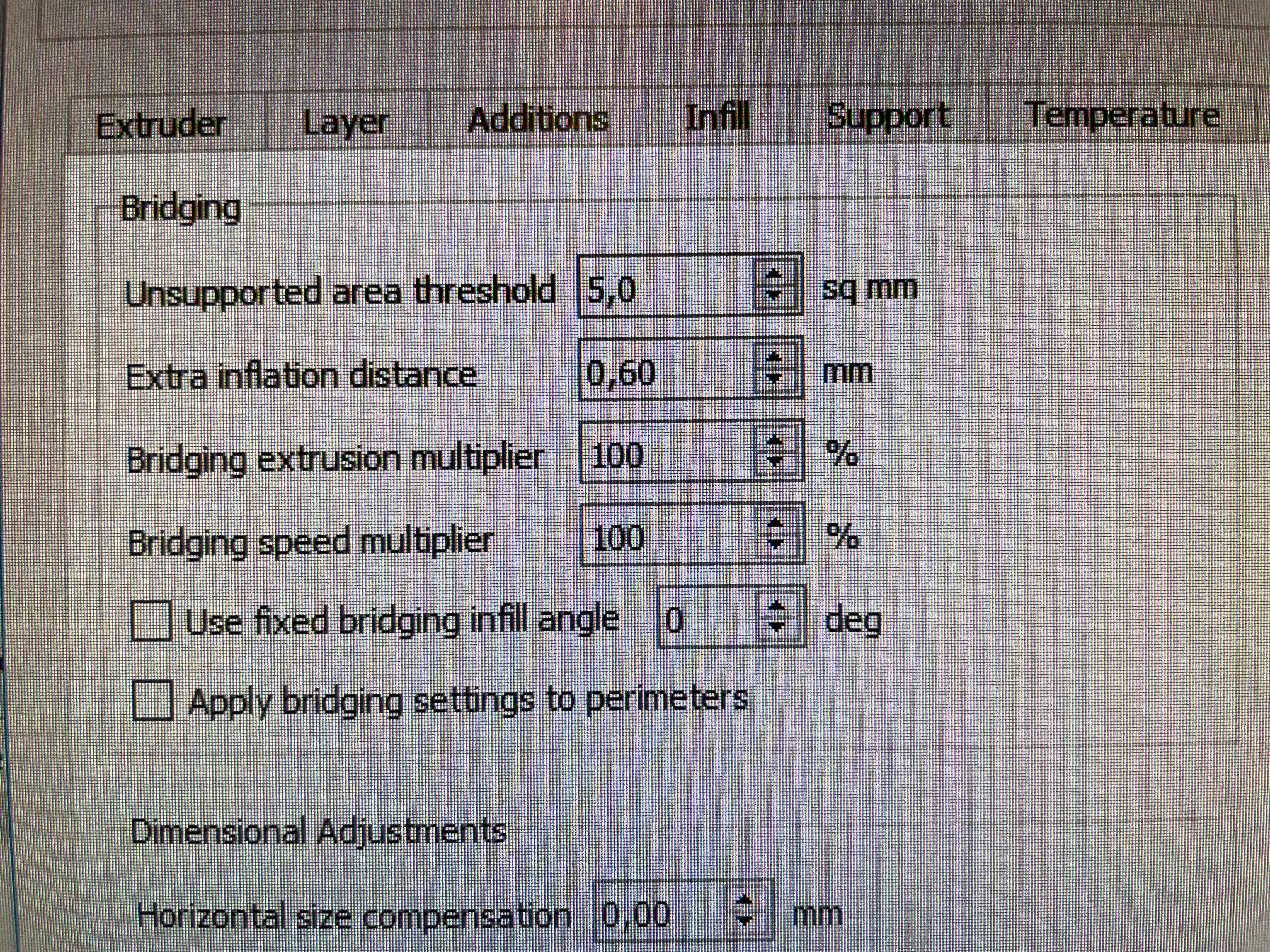

Проблему никак не могу победить и полагаю что проблема не в настройках, а в ретракте.
Проявляется именно при печати из simplify3D, на разных принтерах. Полагаю дело не в принтере.
Настройки мостов и ретрактов прилагаю.
Принтеры creality СR-10 или tenlog TL-D3 pro.
0,6 PETG
