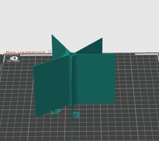

Не меняется скорость печати стенки на VFA модели
Доброго времени суток, печатаю вот такую, встроенную в Orca слайсер, калибровочную модель, но почему-то скорость печати стенки между сегментами модели не меняется и, судя по fluidd, всегда равна 47 мм/c, из-за чего модель абсолютно одинаковая сверху и снизу. Пробовал также готовый профиль для Prusa слайсер от Дмитрия Соркина, там эффект такой же. Подскажите, как решать проблему?
g-code модели https://drive.google.com/file/d/1PGLvoye0LxkGpe5Ua2ERsh4sq8dQqNli/view?usp=sharing
printer.cfg https://drive.google.com/file/d/1cB7XDFdieQEqenNGulPOc4-AhZP90rEo/view?usp=sharing
