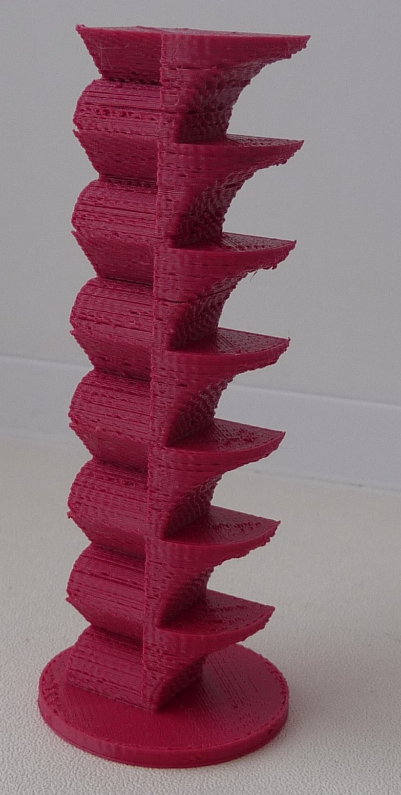

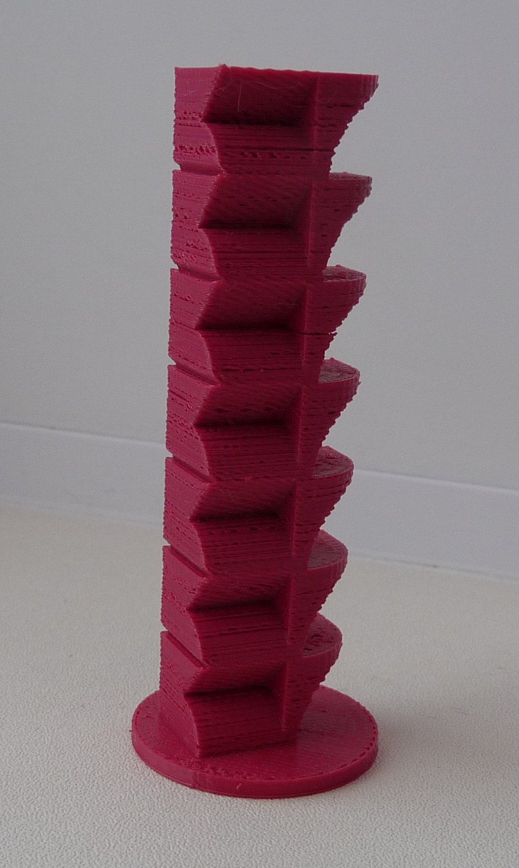

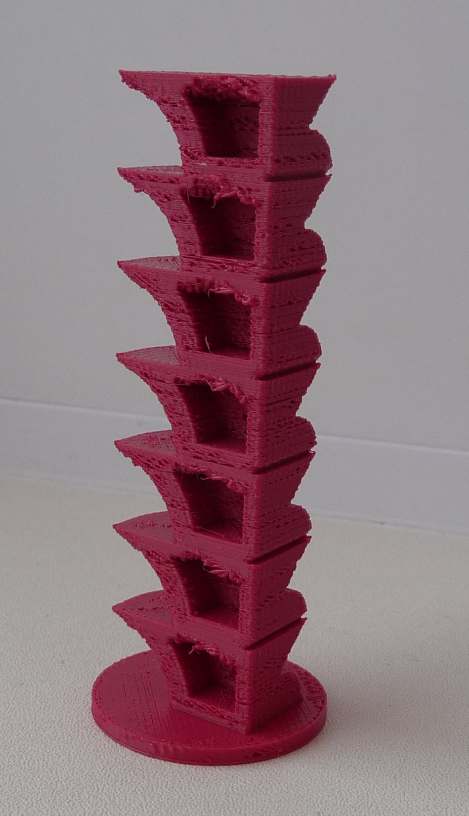

Вот тестовая башня с температурами 210-228 (снизу вверх с шагом 3)Такое ощущение что на температуру ему пофиг (температуру менял плагином Tweak at Z, на панели принтера температура менялась, в интерфейсе Octoprint тоже, при дневном освещении заметно изменение цвета пластика с повышением температуры)

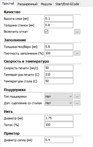

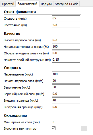

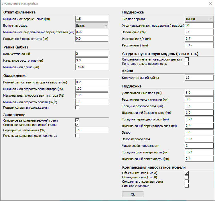

Вот настройки печати:В какую сторону смотреть? Я уже начал думать что у принтера с экструдером что-то не то.
