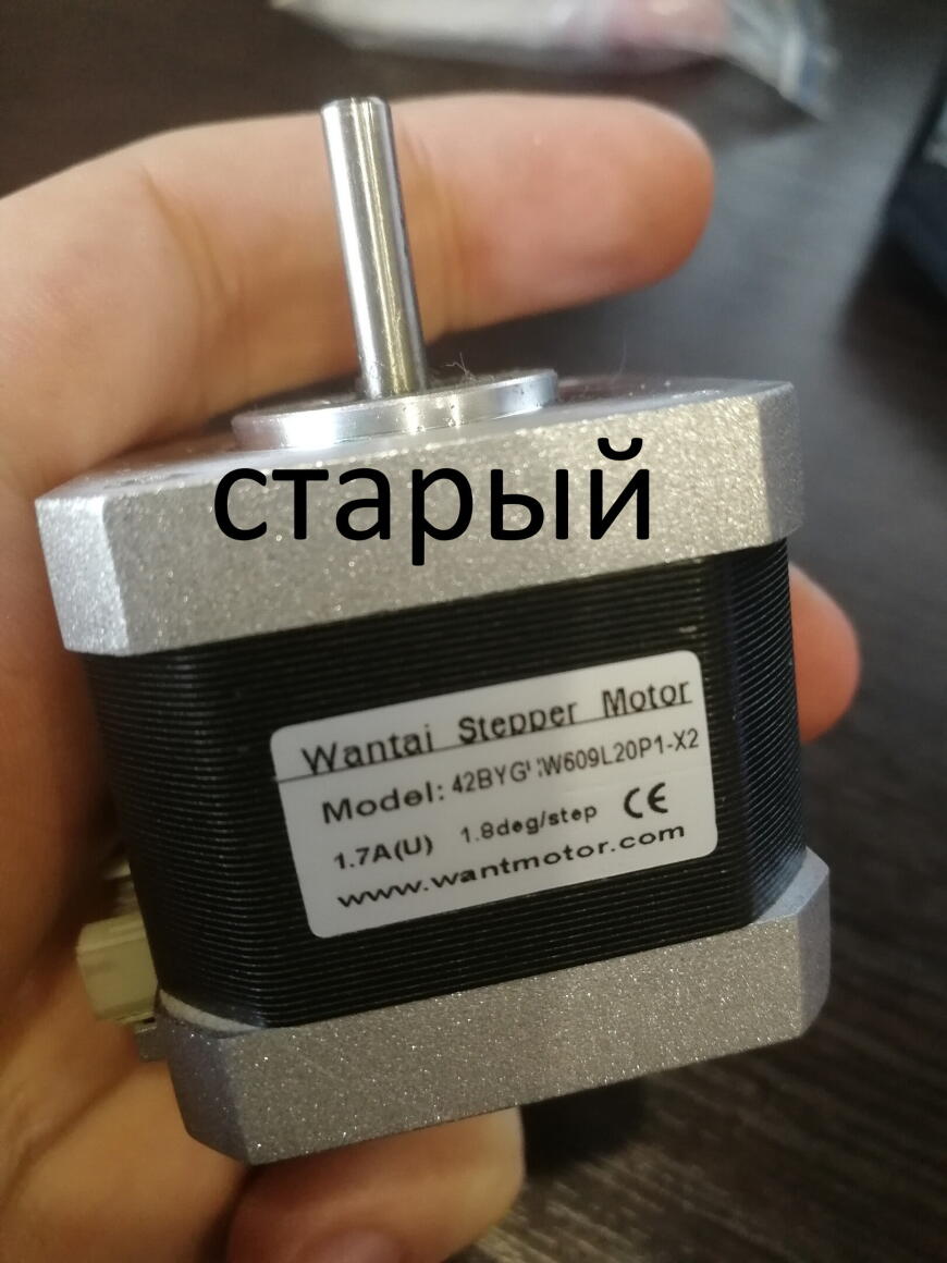

Доброго всем дня. Столкнулся с проблемой, которую решил и потом столкнулся с другой (вот так вот).У меня принтер WItbox 1, на которых с завода стояла откровенно плохая ось z , из-за чего были волны на моделях, полосы, называйте, как хотите) В BQ до их финального краха, я успел заказать ось Z от witbox 2 и идея была в том, что поставить нормальную ось от 2 бокса на витбокс 1.Заменять оказалось трудновато, тк крепление к столу на 1 боксе немного отличается от второй версии принтера. Все это я решил, распечатав на другом принтере необходимые детали. В итоге, ось встала, все ок. Стол стал ЛЕТАТЬ так, как это он делает на витбоксе 2, однако появилась другая и очень неприятная проблема.При печати, когда необходимо опуститься столу (Z) для следующего слоя, он опускается слишком сильно. То есть там нужно опуститься на 0.2мм а он опускается визуально чуть ли не на 1.0 мм. Само собой - слои уже летают в воздухе.Прекрасно понимаю, что дело естественно в моторах. Прикрепляю фото старого и нового мотора.Как я понимаю, чисто не технически а логикой - новый шустрее и мощнее старого, отсюда принтер задает ему задачу проехать например 1 мм за 1 оборот (я образно), а тот делает этих оборотов сразу 5 за это время.Как решить эту проблему? Где копать, что юзать?Буду благодарен адекватным и знающим) Спасибо
