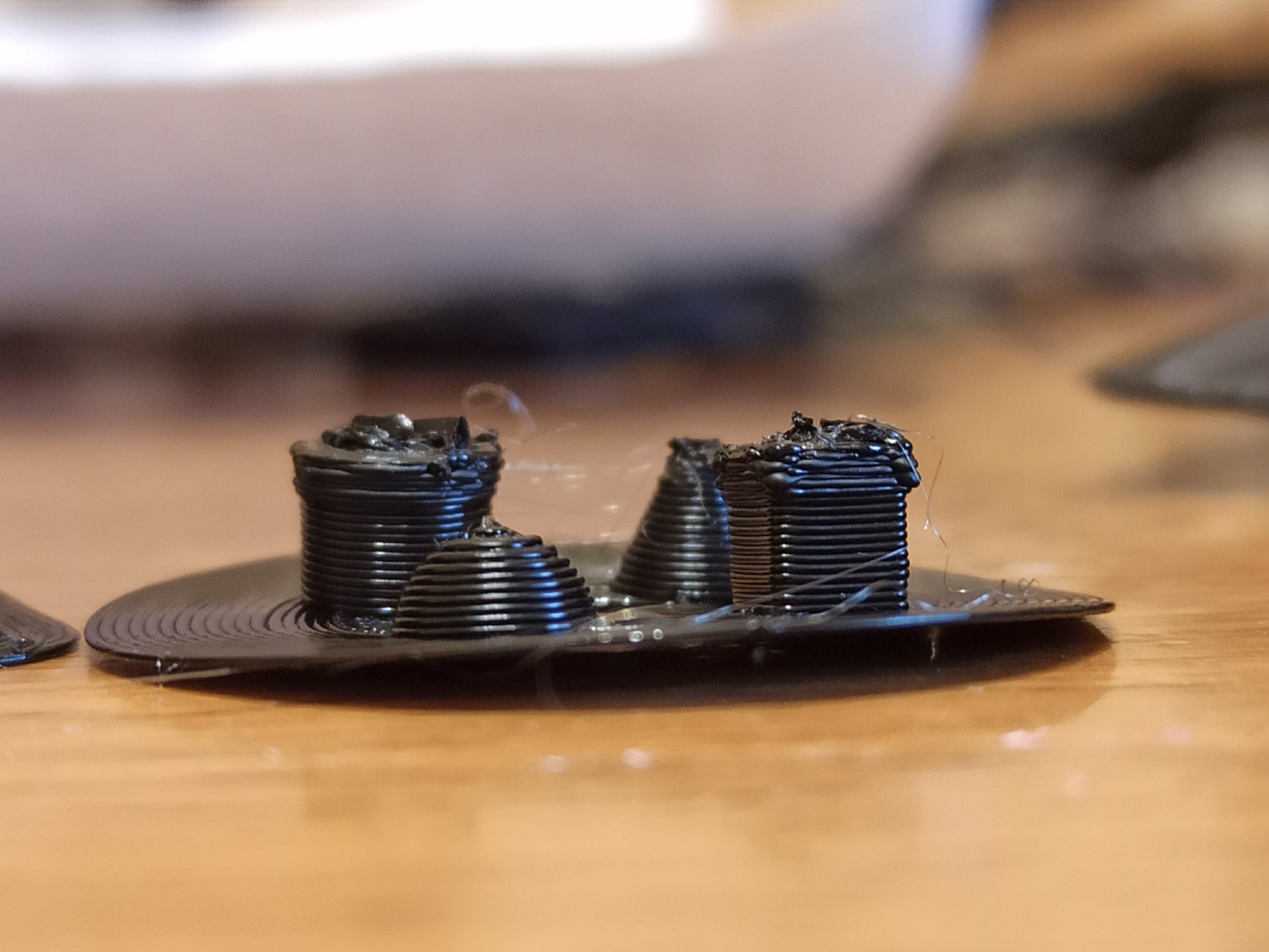

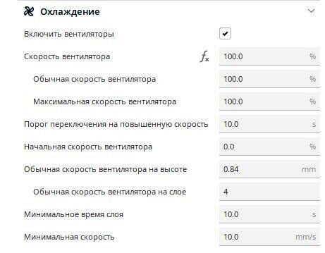

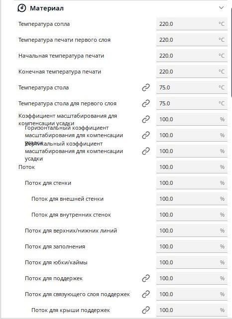

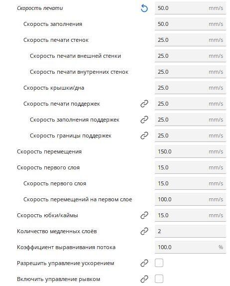

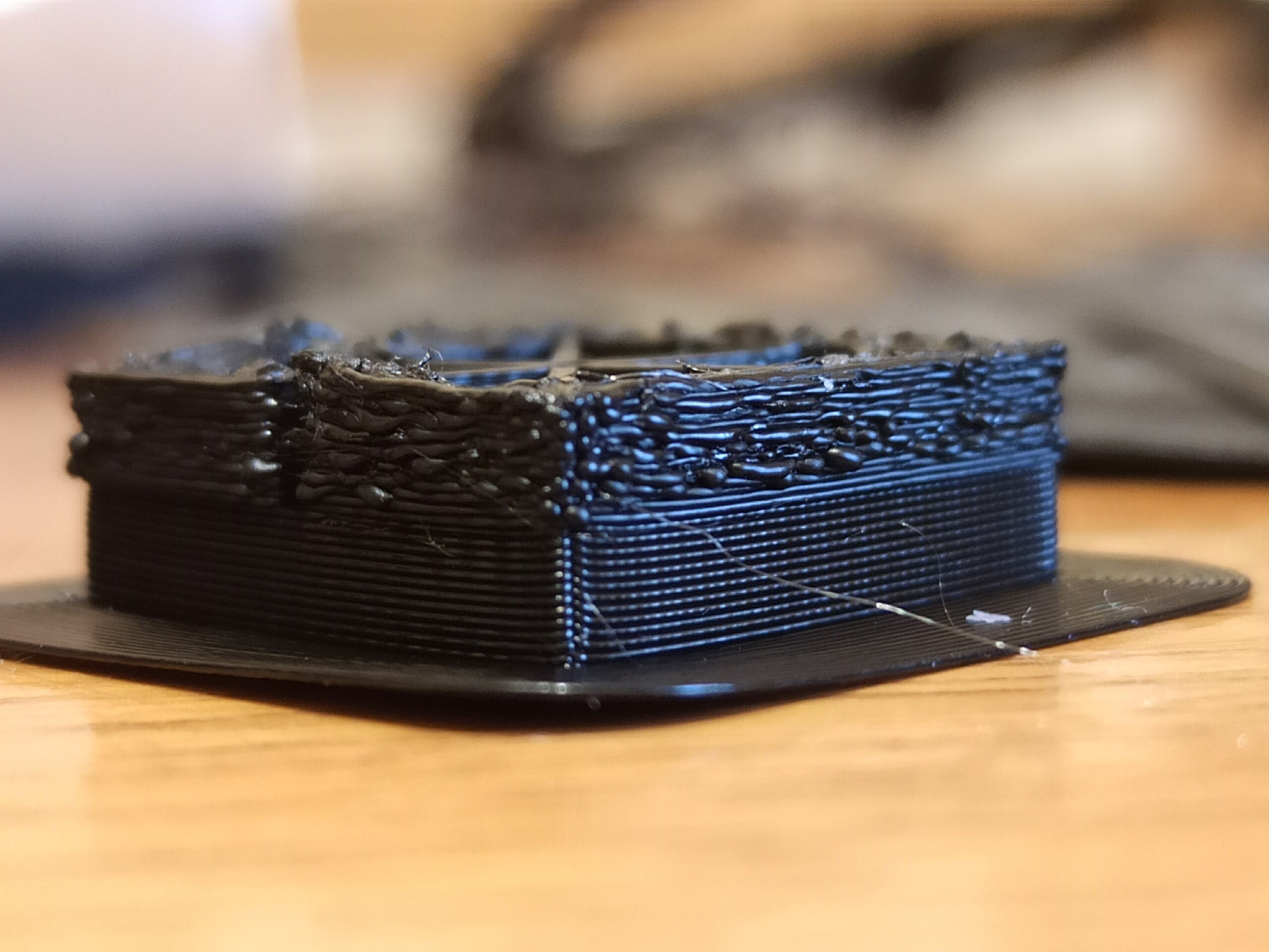

Добрый день, уважаемые коллеги. Недавно купил себе принтер, Kingroon KP3S, и по советам из интернета накатил на него марлин. Вроде все откалибровал, но появилась непонятная для меня проблема, после печати начальных слоев модель превращается в одну сплошную мазню, уменьшение потока результата не давало, может кто сталкивался с подобным?
Печатал PETG пластиком, постепенно понижал скорость, экструзию и температуру, но проблема почему-то не уходит.
