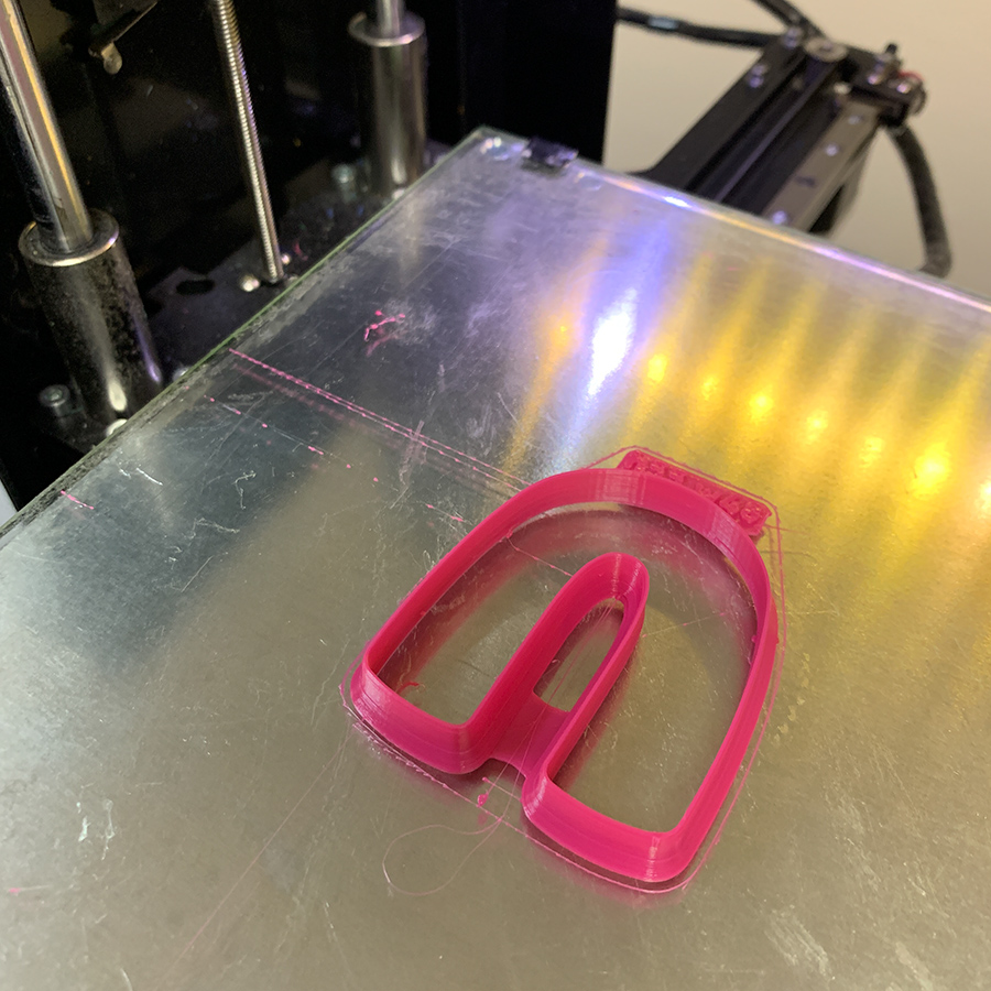

В первой части моего вопроса я описал проблему, которая возникла на моем двухлетнем MZ3D-360 этим летом.
Суть проблемы сводится к следующим симптомам:
- Принтер при печати (иногда уже при печати контура зоны печати, а иногда и в процессе печати самой детали) пропускает цикл давления материала и визуально это видно как бессимптомно вращающаяся шестерня подачи филамента, как ретракт, но хаотичный и кодом точно не обоснованный.
- Бегающие человечки на экране принтера. Полный хаос в отображении информации. При этом, при нажатии на клавишу все проходит. Но на время.
- Бесконтрольные уходы в ноль по Х и по У но с последующим возвращением в точку печати и продолжением. Это иногда порождает сопли, тянущиеся вдоль всего стола и обратно к детали которую печатаем.
- Внезапная остановка печати (на середине цикла) с продолжением нагрева. Как-будто пауза. Но вечная.
В итоге печать в мусор, потеряно время и нервы.
Возился с принтером сам, возил его в ремонт на завод-изготовитель. Итог один - не помогло.
Заменено:
- Экран в сборе
- Рампс 1.4
- Ардуино Мега
- 4 драйвера новых. Потом поставили на Х и У тихие.
- Полная замена нескольких разъемов.
Итог - тот же...
Мы не знаем, что происходит.
Меняли флешку. Печатали с компьютера по проводу. Меняли прошивку аппарата на старые и новые. ВСЕ ТО ЖЕ САМОЕ...

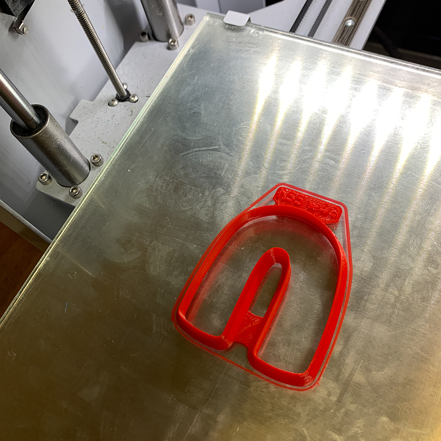

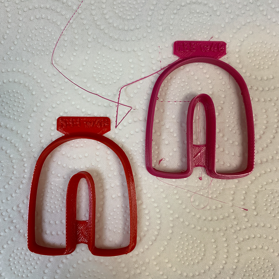

И несколько фото - ниже второй мой такой же 360-й принтер и модель. Все чисто и хорошо.
Теперь та же модель но на чокнутом принтере
И вот сравнение. В чем проблема - не ясно...
Надеюсь на конструктивную беседу и по возможности, ответ на вопрос "Что делать?!"
