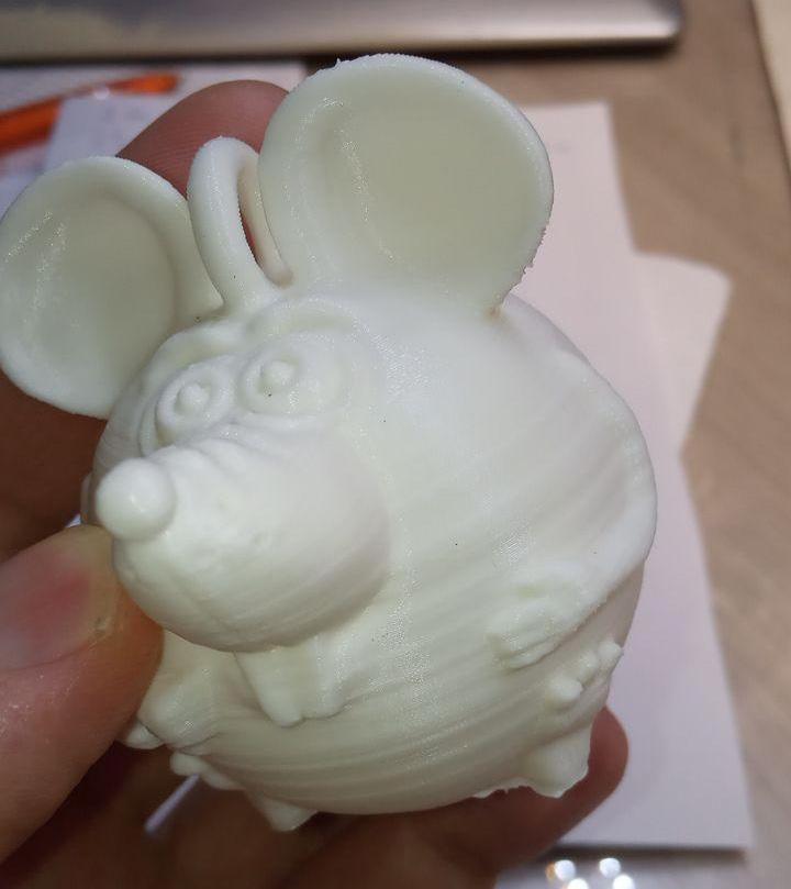

MSK SBASE 1.3 c Marlin 2 печать с полосами на модели
Давно лежит у меня mks sbase 1.3, решил потренироваться с ней, поставив на Anet A8 в замен стоковой платы и прошивкой marlin 1.1.9. Залил в mks прошивку marlin 2, все настройки выставил аналогично прошивке marlin 1.1.9, с которыми вполне сносно работал anet. Но почему то результат выходит как на фото, модель печатается с полосами. Со стоковой платой и marlin 1.1.9 Аnet эту модель печатает нормально без полос.
Думал может температура стола прыгает - но она колеблется в пределах +/-0.4С.
Каковы еще могут быть причины такого поведения?
