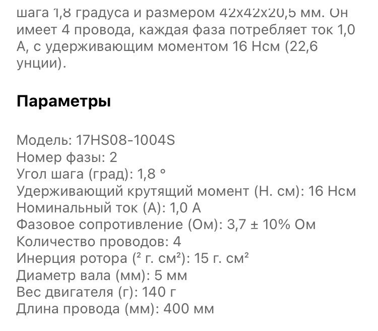

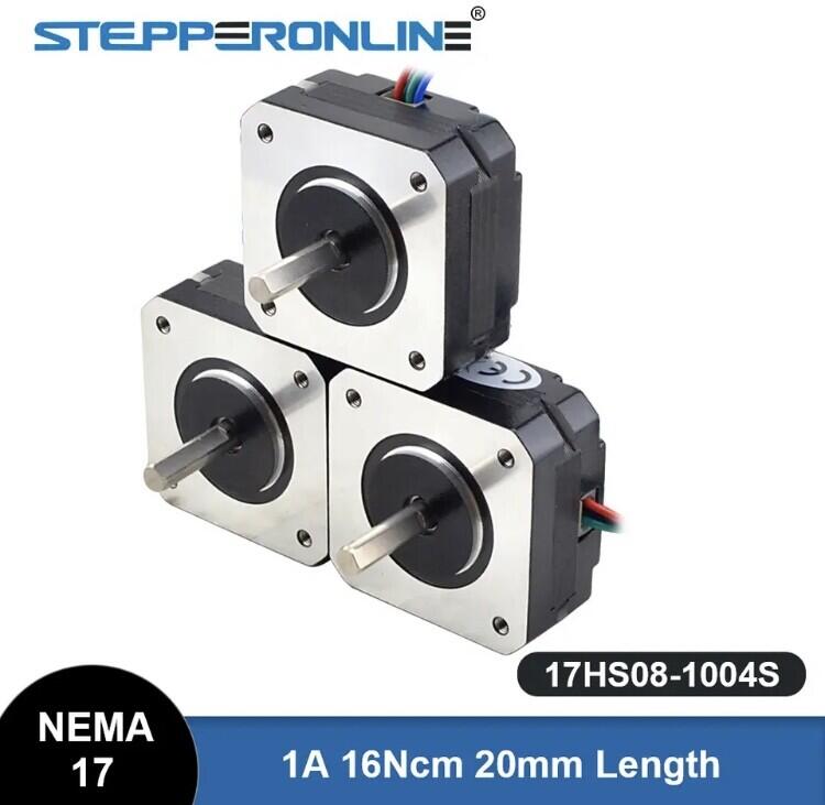

Всем привет ставлю директ экструдер и для фидера купил мотор Nema 17sh08-1004s. И я не знаю нужно ли менять ток для него в прошивке ,на алиэкспресс где я его покупал пишет ток 1 ампер на каждую фазу так же как и на штатном моторе.Напряжение штатного вроде 5,6 вольт а для Nema 17 3,6 вольт.Плату поставил skr 3 v2.Как мне быть?
